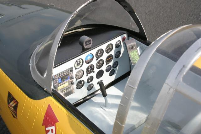

El amigo MP3_tilaco dio hace poco otra solución, que sin desmerecer las que te han dado, también me parece genial.
La puedes ver concretamente aquí:
viewtopic.php?p=593648#593648 , justo después de las fotos donde se ve el tren de aterrizaje recogido y desplegado.
En su caso, mandó cortar con plotter un montón de circulitos y líneas (en lo que a mi me parece vinilo) que simulan a la perfección los panelados y los remaches. Los fue pegando en el avión antes de pintar y al pintar te queda ese relieve.
Echale un vistazo al hilo porque con las imágenes se ve mucho más claro.
