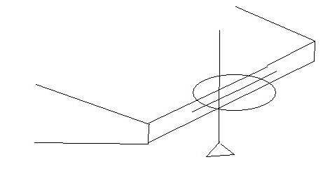

Por orellana
#61985
vamos a ver,
primero marcas el centro de la bisagra
despues la metes en la ranura
después la empapas con ciano y esperas que se seque
después lo mismo con la otra mitad doblandola
y por último atraviesas con el alambre en cada uno de los lados de tal forma que atraviese la bisagra y la madera.
pongo un dibujillo que he hecho y espero que sirva de algo
instalacion bisagras.jpg (7.51 KiB) Visto 1245 veces
Por arfonzo
#61987
Ahora si te he pillao.
Infinitas gracias.
