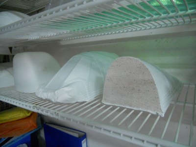

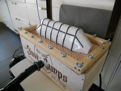

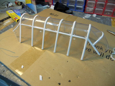

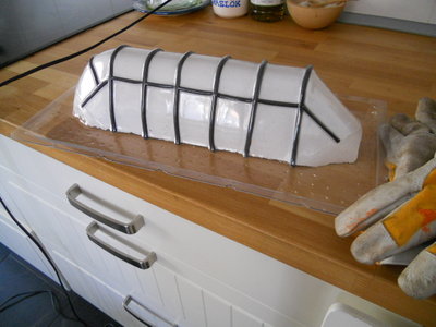

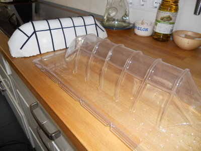

moldeadora con el molde y el plástico ya con la forma
Molde fuera de la moldeadora.
Cabina en bruto separada del molde.

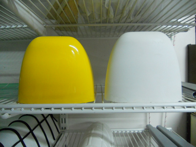

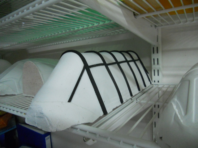

Molde recortado y pintado

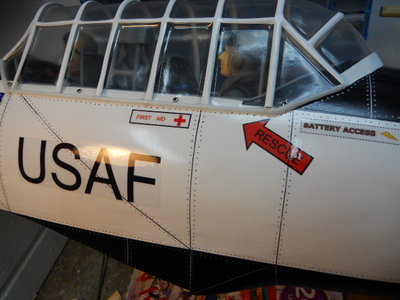

cabina colocada

Yo ya he realizado copias de cabinas de algunos compañeros del club, tengo una moldeadora de vacio artesanal. Hago un molde con yeso de una cabina original o reparada (si no está muy deteriorada) y eso es lo que coloco encima de la moldeadora. Os mostraré la maquina y el resultado en un texan AT6. Podeis seguir el hilo de la recontrucción. Ah! un compañero del foro me pidió una cabina para su texan y se la envié por 10€.
