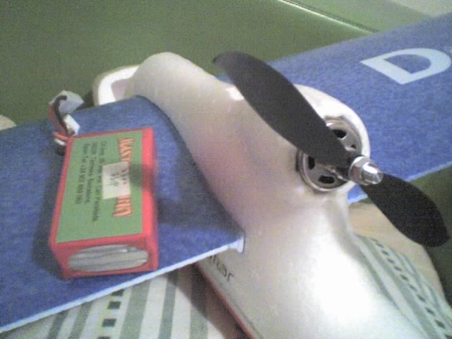

Hola, pues el caso que una amigo del club se ha comprado el easy star de multiplex, el q ue viene con servos variador y motor y luego aparte se ha comprado una bateria HACKER de 1500 3S 20C, el problema es que cuando acelera y lleva unos segundos se para el motor y no vuelve a arrancar esto a que se debe alguien lo sabe??? saludous y gracias a todos

Creo que lleva un variador de 8 A de serie. Prueba a volarlo con una batería de 2 elementos. Si sigue haciendo lo mismo, puede que sea mala recepción, y por eso lo primero que se para es el motor. :wink:
