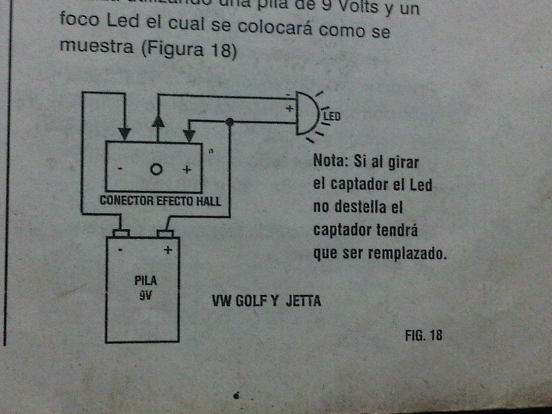

Lo primero hay que asegurarse que el cable de la bujia no está roto. Si avres el CDR lo purés mesurar. Secundó paso, probar si funciona el sensor hall. Sin sacarlo de su sitio hay que conectar una batería y un LED. Al girar la hélice el LED debería parpadear.

Si ya has probado con diferentes bujías y baterías, te queda probar el sensor hall.
Suelta el sensor (Marca primero la posición exacta, para luego colocarlo igual) y con algún pequeño imán que tengas, prueba a pasarlo rápidamente por el sensor para ver si saltan chispas o no, como no sabrás que polo usar, has de hacerlo con las dos, norte y sur.
