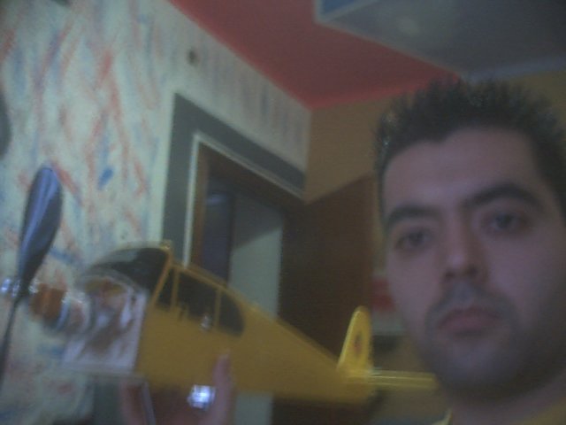

para que quede constancia de que los 200 watios son solo para competicion y en aviones "PARIDOS PARA ELLO" perfil, carga alar etc... dejo aki unas fotitos del destrozo de mi piper j3 con un brushless, definitivamente esta avioneta no esta preparada para llevar tanta caña jeje, el avion lleva luces para el vuelo nocturno, jeje o eso creia yo hasta que mire el motor a pleno gas, descubri que alli estava la linterna mas guapa de la historia, el colector chisporrotea por un tubo, pero por 12 euros me da igual, el motor me dura aproximadamente si lo mimo un par de meses, no supone ningun gasto grande.
Actualmente lleva un Lightspeed 400 con reductora 1.85-1 y una helice 8x4, corre una varvaridad y el consumo esta cerca de los 14 amperios, algo exagerado para esta avioneta porque lo llebo mamando de un pack casero de 10 elementos de 600 miliamperios, so
el morro destrozado por la violenta reaccion del avion con el cambio de motorizacion, si no estas acostumbrado a la potencia, mejor dejarlo jeje

que bárbaro :shock: por poco le pones el motor de un autobús.
Tienes fotos de la iluminación nocturna?
