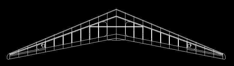

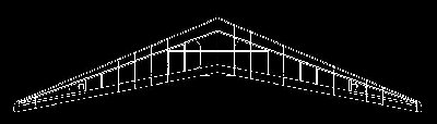

Quería entelar un ala de esta forma.
El caso es que no sé qué color tengo que poner primero si el traslúcido, cubriendo las costillas y un poco mas alrededor y después hacer el contorno con el blanco, ¿de una sola pieza con esa ventana cortada o a tramos bordeándolo? Todo esto me parece complicado, con bastante trabajo y dfícil que quede bién
o mejor entelar todo el ala de blanco para después cortar la ventana que quiero hacer y hacer en traslúcido una plantilla de la zona dando 1 cm de solape todo alrededor de la zona.
esta es la planta del modelo de marras

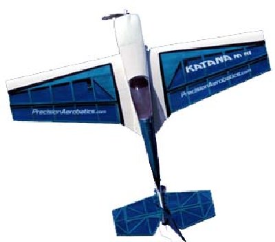

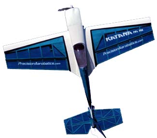

serían estos colores, pero el blanco haciendo todo el contorno

En esos modelos se suele entelar primero el traslucido dejando que sobre un poco y luego se pone el opaco. Como el opaco por la planta hace una L, lo puedes hacer en dos trozos uno el paralelo al fuselaje y luego el que va perpendicular, asi ademas ahorras entelado.

Otro truco es, cuando se pueda, entelar primero las partes que van mas atrás (en este caso el color transparente) y acabar con las que van delante (el blanco) de modo que los solapes queden a favor del aire. Te durará mas el entelado.
