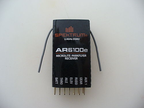

Os dejo una foto del receptor para que sepais cual es
me extraña que no encienda ninguna luz, pero a ser verdad, nunca me fijé si realmente se encendia antes
No sé, me dá que me toca comprar otro receptor ....
Por ABDON X4X
#1012046
Has probado otro variador? Yo creo que no le esta llegando corriente a ese receptor.
Por linnker
#1012050
pues si es el variador vamos mal, xq viene dentro del avion y no se llega ni a ver
tendria que desmontar la trampilla de debajo que creo que viene pegada, pero el variador cuando conecto la lipo
hace los pitidos tipicos como todos, no se ...

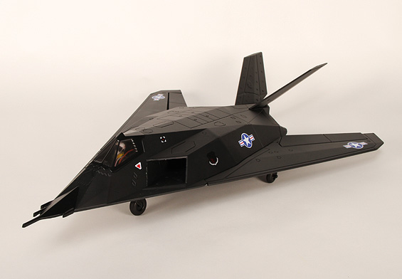

Donde has comprado ese F117? Puedes poner el link para ver las caraterísticas? Pueden ser 3 cosas o que ese variador es opto (necesitarias un bec externo), que el receptor no funciona o que el variador o el cable de este, esté mal.
Por linnker
#1012055
pues no dispongo de tester, me lo llevare al curro para que el "xispas" me lo mire ...
el avion es el de hobbyking http://www.hobbycity.com/hobbycity/stor ... duct=13362
Lo de la posicion del cable, supongo que como siempre, negro-negativo ( en este caso marron ) y el otro lado el rojo y blanco, no ????
Probaré lo de los trims, pero me parece raro, xq estan con la configuracion original, que se supone que es al 50 %

pues descartamo que el receptor esté estropeado, ya que lo he montado en el heli y me funciona correctamente ( gracias a mi amigo gonzo )
Asi que creo que lo que queda ya es el variador
El problema nº1 es la dificil accesibilidad del mismo, ya que esta dentro del avion y pegado al corcho detras de la turbina, con lo cual, para poder quitarlo deberia despegar primero la turbina y luego el variador, y creo que arrancaria parte del corcho, asi que estoy en un callejon sin salida
Estoy por comprar el kit y reventar este a porrazos ! o reventar los 2 a porrazos !!!
Salu2
PD: perdonad, pèro me esta entrando la ira .....
