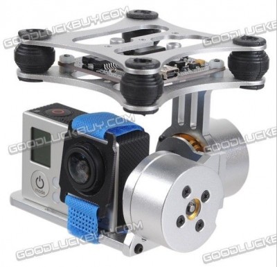

Buenas tardes señores/@ tengo una gran duda,quiero comprar un sistema de estabilización para mi gopro eh instalarla en mi blade 350 qx la gran duda que tengo Esq yo no quiero manejarlo desde mi emisora solo que enfoque y me estabilice la imagen y hay es donde viene mi duda puedo poner la posición que yo quiera antes de comenzar el vuelo? Dejo.imagen de lo que quiero comprar. Gracias de antemano un saludo.

A ver, el gimbal va a estabilizar la imagen y se va a quedar en la posicion que por defecto
tenga ajustada, pero es necesario un canal de la emisora en tu caso para ajustar el
movimiento tilt a tu gusto, porque renunciar a esa opcion si solamente se trata de conectar
un cable? Otra cosa es que no tengas claro como hacerlo pero para eso estamos aqui
los que siempre te vamos a intentar ayudar.
Ese gimbal te va a servir perfectamente para lo que necesitas.

No es que quiera renunciar solo que tengo una espektrum dx5e tampoco Esq entienda mucho por no decir.nada pero los canales están ya ocupados para los tres tipos de vuelos que tiene el blade ns Si se puede hacer por mi encantado pero no tengo claro que se pueda hacer.

De cinco tres para los tipos de vuelo uno para el.regreso a casa y otro que no uso creo que es para que el.pilotaje sea más suabe. Gracias.por estar ayudándome
