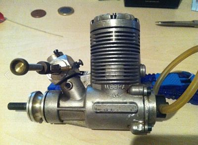

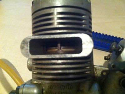

Por Biela
#1304866
fazer5 escribió:Hola, tengo un webra 40 gt speed y el caso es que a medio gas ratea bastante y Le cuesta subir de revoluciones, pero no se para. A tope va bien y a ralentí tambien, solo es de 1/4 a 3/4 de gas que no acaba de ir fino aparte que la trannsicion es lenta. Otra cosa que he observado es que si lo dejo a 1/2 gas y inclino el avión hacia arriba se acelera y funciona bien pero cuando lo pongo horizontal vuelve a las andadas. A ver si alguien me puede indicar que tengo que hacer ya que no se si hay que abrir o cerrar la baja y después ajustar el alta. Un saludo.
Diles diles el fresado digital que lleva ese pistón :mrgreen: :mrgreen:
Yo tengo un webra 40 de mi padre y me dan ganas de arrancarlo para montar algo asi retro con una radio robbe mars
Recuerdas que te dije que el mio lleva aro en el pistón? pues hoy le he hecho unas fotos..

Por fazer5
#1304874
Recuerdas que te dije que el mio lleva aro en el pistón? pues hoy le he hecho unas fotos..[/quote]
Hola, pues si fresado con yunque y martillo y mucha paciencia :D . Pero ha quedado con una compresión que ya quisieran muchos os 46. Un saludo.
Por Biela
#1304875
yo estoy buscando camisa y pistón para este pero no encuentro nada, en ebay hay uno que fabrica aros para todos los motores.. por 10€ probaré a ver si hay suerte y cuando calienta no se para

Por fazer5
#1304920
Jose Luis28 escribió:fazer5 , asi que comprimiendo eh :?: (pero cuentatelo y ponnos fotos) , metele un resonador y a fliparlo. :twisted: :twisted: :twisted: :shock:
A ver, en los gasofa muchos llevamos doble ralenti, a mi me gusta, un ralenti para que el avion este quieto en el suelo, y es el que me sirve para tomar, y el otro para que el avion empiece a correr, y, durante el vuelo. Es como a mi me gusta, y asi tengo yo cogido el tacto de gas. Haz lo mismo, cuando vayas a tomar bajas al mínimo, que se para, no pasa nada, tenias enfiada la pista y con ese modelo no tendrás problemas.
Pues la historia del motor es la siguiente: yo deje aparcado el hoby hace 20 años y lo he retomado hace 4 meses, como no me deshice de lo que tenía pues lo puse todo a punto, me apunte a un club y a volar, entonces me di cuenta que el motor no tenía compresión alguna es mas lo girabas con la mano y no notabas absolutamente nada. Así que empecé la búsqueda de pistón y camisa para el webra 40 y no encontré nada. Entonces un señor me dijo que ya que lo tenía perdido que probara a sacar el pistón y a golpearlo suavemente por dentro con algún útil que entrara y apoyado sobre algo que hiciera de yunque y poco a poco con golpes suaves, lo cual hice con una llave de tubo y una punta de allen sobre un trozo de viga de hierro, de vez en cuando lo iba probando en la camisa y después de 2 horas dandole volvió a al vida. El caso es que ahora tiene una compresión muy buena mejor que los os 46. Lo malo que no hice fotos del proceso. Y también decir que tanto pistón como camisa estaban bien lo único que al estar 20 años sin uso supongo que las dilataciones hicieron el resto. Un saludo.
