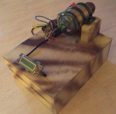

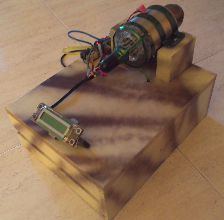

Como ya sabrás, la forma más segura de familiarizarte con los primeros arranques (parametrizar) es montando el motor en un cajón o bancada.
Los Reyes Magos trajeron este motor, (70) va de lujo... :D

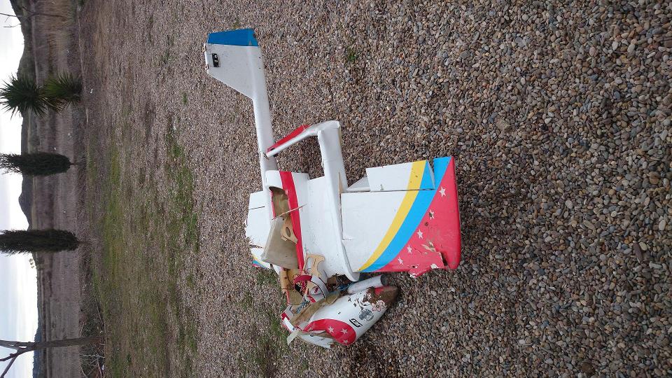

Yo estoy de acuerdo con vosotros en que no merece la pena comprarse una Joe. Pero el que ya la tenga con algun cambio puede dejarla funcionando bien. Yo la mía si que la uso para volar. Llevaba 110 vuelos antes de que pasase lo de la foto. Y ya la tengo preparada para el próximo avión y funciona perfectamente.

Siento lo de tu avión Carlos. En un club cercano hay un chaval que vuela con joe. Este la lleva con todo lo que dice Felix y le funciona bien. No se lo que habrá gastado para ponerla así pero seguro que una pasta. Yo opte por devolver la joe que adquirí y me pase a jetcat. Hasta ahora estoy encantado con mi p80 jajajajaja.
