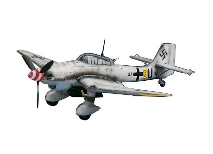

Hola de nuevo, me echais otra mano con estos dos:
Ju-87
Envergadura 875 mm
Longitud 700 mmm
Peso 420 g

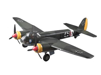

Ju-88
Envergadura 1190 mm
Longitud 830 mm
Peso 900 g

Nos encontramos con un bimotor el Ju88 de 1,2 m de envergadura y 900 gr, en orden de vuelo o solo el fuselaje ?????
Imprescindible conocer la helice, es tripala a ver que puedes encontrar. si por la web que los venden nos enteramos que motor montan (Kv, peso ) pues eso que nos ahorramos.
Seran dos motores identicos con dos reguladores identicos, si encuentras las helices tripalas con el paso cambiado, es decir para que cada motor gire en un sentido diferente evitando asi el par...
