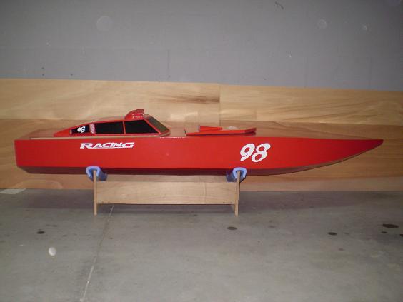

hola a todos mi nombre es ivan y me gustaria ke me ayudarais el los accesorios para mi barco,osea timon ejeflexible con pultal regulable,ect.
de largo tiene 180cm y de ancho 38cm,aki teneis una foto para ver que pensais.grasias
mono 72"
Por ivani
#927553
jaden escribió:dinos mas cosas para concretar lo que te hace falta,por ejemplo el tipo de motor que montas en tal hermosura de casco
grasias por contestar jaden,el borco mide de largo 180cm de ancho 38cm y de alto 19cm.
lleva un motor de mini moto ke el giro es a la izquierda,y de lo demas no se lo que podria ponerle,mi intencion es ponerle el acople al motor para adaptar el eje flexible y con un puntal regulable en popa sobre el timon por las medidas que tiene el barco que es vastante largo mi intencion es ponerle doble timon,pero no se que medidas llevaria,al igual con lo demas accesorios.grasias por gustarte el barco es un a construcion mia, grasias

Joder tio!! tu de los mios caballo grande......
En mi opinion creo que te va costar trabajo encontrar hardware para semejante barco, es muy grande, el timon mas grande de los que usamos nosotros le valdria a ese barco de turfin y no se yo creo que ni siquiera las FSR son tan grandes.
En cuanto al eje, yo pondria un eje rigido y.... que helice hay que poneler a algo como eso? cuantos caballos tiene el motor?.

tu casco es tipo deep vee,verdad? puessi es que es compatible 100% con el,eso debes verlo tu,yo le montaria esto:
http://cgi.ebay.es/ws/eBayISAPI.dll?Vie ... K:MEWAX:IT
aunque creo que el estrut no es regulable en altura,pero por lo demás es valido y bastante economico.Lleva casquillos de 1/4 de pulgada para eje flexible,con lo que podrás montarle el eje flexible de 25" (si es que es lo suficientemente largo) y 6,35mm o 1/4" de diametro de la casa octura.
Otra cosa,con semejante eslora el casco debe de pesar bastante,con lo que no esperes grandes prestaciones y menos con un motor de minimoto.Necesitarias poner 2 motores de minimoto o bien uno de estos por ejemplo,jajaja:

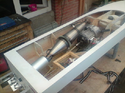

hola kukie39, el motor es de una mini moto de esas chinas y el motor es de 44cc, miralo es este lo tiene montado un barco como el mio 72",grasias
motor minimoto
