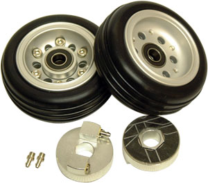

hola tengo montado en mi avion entrenador a10-x un conjunto de ruedas y frenos de airpower el de la foto freno de 25m.m con una valvula accionada con servo tambien de airpower.lleno bien la botella acciono el freno tengo para un monton de frenada...pero frena muy poco el avion lo muevo facil con la mano...tampoco hay fuga ya que llevo manometro y aguanta bien alguien me puede ayudar .

Yo los llevo montado en mi spring... mira k kede todo bien ajustado y la pastilla de freno al frenar no kede dando vueltas, si no k kede dentro el exagono k lleva....
A mi me frena muy buen a tal k blokea la rueda.

Pon presión directamente a una rueda sin pasar por válvulas restrictores etc , a unos 5kilos tiene que estar bloqueada y no podrás a penas mover con la mano la rueda ve descartando .
