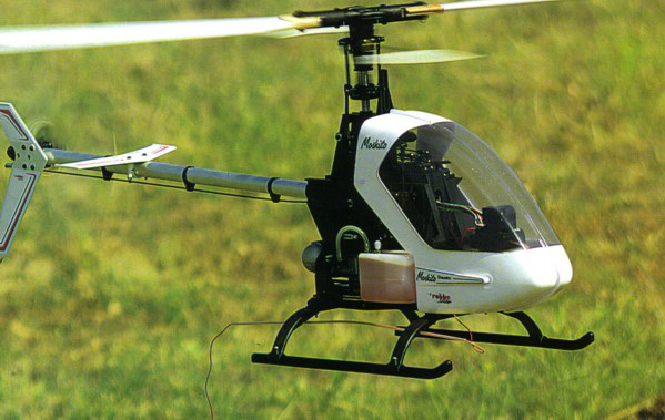

Un compañero me ha regalado un Moskito Basic de Robbe a falta de poner motor y electronica.
No se si mucha gente lo conoce ya que es un heli antiguo pero al manual pone que el tipo de motor que lleva es uno de avión.
Puede tener problemas de refrigeracion el hecho de ponerle este tipo de motor? Tengo pensado ponerle un thunder tiger46 o OS46, que opinais?
Otra pregunta que tengo es si puede llevar las palas del raptor 30, las que lleva son de 530mm cada una y las del raptor me parece que son de 550mm.
Espero que me podais ayudar.
Muchas gracias!

Hola.
Yo he tenido un Moskito Expert, que compre hace unos 11 años, este modelo varia un poco con el Basic, pero mas o menos es igual.
De los dos motores que comentas, yo personalmente prefiero el OS, ya que los he tenido los dos, preferiblemente que sea especifico para heli, el de avion podria ir tambien, pero al no tener una culata sobredimensionada, igual tienes problemas de temperatura.
Las palas que usaba el mio, eran de 550m.m. No se si el tubo de cola del Basic es igual o no, si quieres lo puedo medir ya que aun conservo casi todo el heli.
Este fue mi primer heli, y la verdad es que le tengo mucho cariño, estando bien ajustado, vuela de maravilla y con un vuelo muy estable, ademas tambien se pueden hacer muchas figuras acrobaticas (normales) sin problemas.

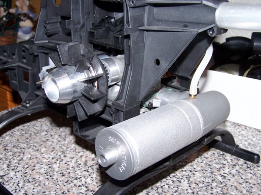

Una cosa mas, si le montas un escape tipo avion, como el que sale en la foto, o bien lo montas con la salida de gases hacia la derecha o le pones una gomita para desviar la salida, ya que si no lo haces asi, cuando arranques te vas a poner perdido de aceite.
Saludossss....
Jóse....

hola.. yo tuve el moskito basic. le puse un os40sf y nada de nada. le tuve que poner un webra 32 de heli para que funcionase.. si pones motor de avion. pon el super tigre... yo lo tuve en el vario foxy y tira mas que el os 46sf..tira mucho...y sin añadir mas nitro del normal. ahun vario vende el foxy con el super tigre. lo volaba con combustible de avion al 5%.
