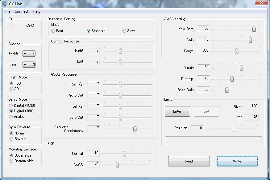

Buenas yo lo tengo configurado como esta en la imagen.......
El heli es un TREX 600 Nitro y el servo un BLS 251.
Algo que cambiar o que comentar.....
.... todavía no lo he probado, lo acabo de montar.......

donde dice AVCS RESPONSE si son los delais de mando de salida y de parada son bajos muy bajos según el 611 DII O ALGO ASI. lo de EXP me parece excesivo para avcs. El rango de 300 viene por defecto o lo pusiste tu y los limites tienen que ser mas proporcionales.

Los parámetros son los que trae por defecto el gyro solo cambie el tipo de servo.
Los limites no pueden ser iguales o mas parecidos entre si.
Sin bloqueo esta el brazo a 90º y se mantiene en estacionario sin derivas, por lo que el desplazamiento para un lado es mayor que para el otro.
Hoy lo estuve probando y noto como primer cambio la estabilidad en las piruetas, con el 401 notaba que eran mas bruscas y como a "latigazos"....
Todavía tengo que acostumbrarme a el y buscar el punto idóneo de funcionamiento, a ver si alguien tiene por ahí los parámetros algo mas masticados........
