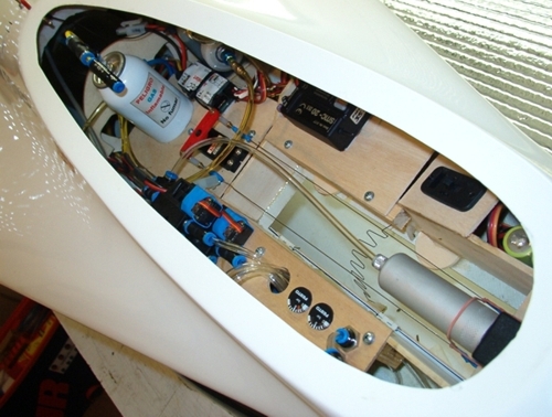

CamelF1: :D
Yo los compro cerca de mi casa por 18 Euros. Si quieres que te pille unos envíame un MP.
En la foto los puedes ver en mi primer HotSpot.

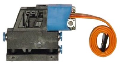

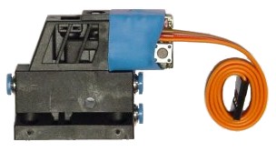

Hola como estan, necesito de vuestra experiencia, que me aconsejas comprar.
Quiero poner las valvulas para proporcional de freno y ustedes publicaron estas dos,cual me conviene mas?
Y si es posible como funcionan ,una y la otra.

Hola Aerocarlos,
dla de BVM no la conozco, supongo que si es como todos sus productos funcionará muy bien, la de Jet tronic la conozco y la uso, de momento me va bien, yo me quedaría con la Jet tronic por tamaño y te ahorras el servo.

Gracias Juan
Ahora una pregunta que tal vez para ustedes es riducula, donde se conectan los cables de la Jet-Tronic? no tengo mucha idea
gracias
Por Juan Manuel Alonso
#314281
Hola aerocarlos,
la pregunta no es ridicula, cuando una cosa no se sabe es normal preguntar, pues depende de donde la vas a usar si la vas a usar para el freno lo puedes poner en un canal proporcional o si quieres tener distintos efectos la puedes poner en un swich de 2 o 3 posiciones.
