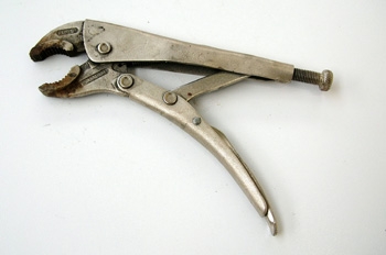

La camisa : para liberar la biela del cigüeñal necesitas tener la camisa fuera, si no tienes tornillo de banco mira si un mecánico te puede prestar una tenaza de presión como la de la imagen, entonces con el pistón arriba se trata de aferrar la valona de la camisa( el aro que sobresale) con alguna protección (cartulina, acetato etc ,alrededor)para no marcarla y le haces girar sobre el bloque para que despegue, luego la extraes con la brida de nylon
No se te olvide, 1º colocar el piston arriba 2º proteger la valona de las garras de la tenaza
