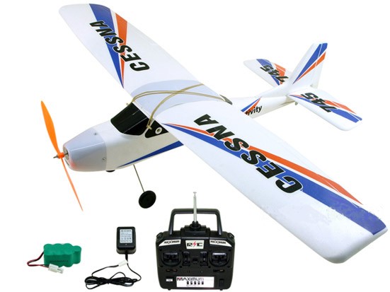

hola es un Cessna 745 del Poly a 40 euros trae una bateria de 9.6v 600amh y quisiera saver si poniendole una lipo de 11.1 v 1500 amh que pesa igual que la otra , si iria bien o se fundira algo al conectarla puesto que la que trae es de 9.6v ahunque cargada a tope da unos 10.3v . a ver si podeis decirme si fundiria no la electronica ke trae de fabrica . gracias

Tendrias que decirnos que motor y variador lleva. Si el motor es un 400 de escobillas, con una 3s lo freiras tarde o temprano. El variador puede ser para motores con escobillas o para brushless y puede admitirte una 3s, o no. Dinos el modelo.

probablemente se fria,a lo mejor aguanta 11v como potencia max, pero de consumo continuado se estropeara,creo,jeje

El motor es un 380 con reductora y con variador normal, yo hice la tontería de meterle una 3S y cortó todo y cayó en picado a plomo.

pero se cargo el variador o solo corto porque le diste mucha potencia al stik del gas, ah! y el avion yo lo compre tambien hace un año lo ke pasa es que ya estoy arto de volarlo con la bateria que trae y dura muy poco ,por eso era de ponerle una de 3 s , entonces nado ni pruevo sikiera no ?

Yo no soy un experto, pero te aseguro que no voy a volver a probarlo. De hecho he vuelto a comprar el 4 canales EPO de modeltronic y ni me planteo ponerle LIPO.
El variador creo que sólo cortó, pero como no tiene BEC me quedé sin mandos y cayó a plomo. El resultado fue fuselaje insalvable por lo que decidí comprar uno nuevo sin la emisora y receptor que ya tengo varias.

Pues yo estube volando bastante con una lipo de 1000mA de 3s, alfinal le queme el motor pero despues de muchos vuelos, ahora lo tengo con la electronica nueva, bussles TP2409-12 Y ALERONES.Vuela de escandalo.

pues nada entonces a provar , lo ke pasa que mi lipo es de 1500 amp no se si tendra algo ke ver

Pues pasar no pasara nada si tienes el centro de gravedad bien, vigila eso.
Y cuidadin con el stick de gas o morira pronto.
