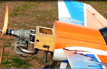

Buenas tardes, tengo un extra 300 de sable con un motor zdz 60 rv, y cada vez que hago alguna maniobra en la que el avión entra en invertido, el motor se para, al principio imagine que era el macaron del deposito, he puesto un deposito nuevo con los macarrones nuevos, querría saber si os ha pasado algo parecido o que creéis que puede ser. Gracias de antemano un saludo.

Gracias por vuestros comentarios, me ayudaran a dar con el motivo, ilustrare en cuanto pueda como lo tengo montado, y si hace bueno este fin de semana estaré de pruebas y os comento, en cuanto al agujerillo que comenta Jose Luis, es verdad lo del macaron, en el mvvs 58 lo trae así, el carburador trae su toma para poner un macarrón y sacarlo fuera del carenado.
espero dar con el problema pronto.

Buenos días compañeros parece que el tiempo acompaña así que probaremos hoy el motor, os cuento lo que he hecho de momento
-Reparar el modelo que quedo algo tocado de la ultima parada.
-Desmontar el deposito y colocar un trozo de tubo de latón en la tomo del deposito, para impedir que el filtro se de la vuelta.
-Desmontar y limpiar el carburador, las membranas están bien, el filtro de malla también limpio, aun así, le he dado un repaso.
-Volare sin carena y con la batería alimentando directamente el cdi para descartar interruptor.
un saludo, que tengáis un buen día de vuelos.

Buenas noches a todos, hoy ha sido el día de la prueba, y he de decir que el motor se ha vuelto a parar, en cuanto ha trepado y le he intentado hacer una barrena plana invertida el motor se ha parado, lo he volado así:
-sin interruptor del encendido, para descartar, conectando directamente las baterías al encendido.
-sin carena por el tema de las presiones.
-he cambiado los macarrones del deposito, incluso he puesto un trozo de tubo de latón en el macaron del busca, para evitar que se diera la vuelta dentro del deposito,
todo apunta a un problema de combustible alguna burbuja en el deposito, alguien me puede decir como montar un segunde deposito anti burbujas, o si se les ocurre otro problema por que se puede para en esa maniobra, siempre que la intento se para o cuando entra en invertido de forma algo violenta, por que antes de la parada he podido hacer un ronda de toneles y todo correcto.
agradezco de antemano vuestras aportaciones.

Perdona si te comento cosas que ya sabes, pero es por dar ideas...
No entiendo bien lo que comentas del tubo, pero lo importante es poner el contrapeso a unos milimetros de la parte trasera del deposito, si lo pones más cerca es posible que con G's negativas o en invertido se quede encajado contra la parte trasera y al no poder "subir" a la parte superior coja aire.No se trata de que no se de la vuelta.
En cuanto a lo de poner la toma de presión al carburador, comentas "el carburador trae su toma para poner un macarrón y sacarlo fuera del carenado.", No se trata de sacarlo del carenado, sino más bien todo lo contrario, se trata de poner un tubo soldado a la tapa y con un tygon llevarlo al interior del fuselaje, si lo pones al exterior será todavia peor.
El tubo iría conectado a la toma de presión que se ve en la foto.
Tambien puede que tengas problemas con la entrada de aire al chocar en la mariposa del "choke", por algún rebufo o algún efecto raro, puedes poner un velocity stack para porbar.Aunque esto es raro en los carburadores traseros.. pero bueno, aquí tienes unas fotos, justo montado en un motor con el carburador en la parte trasera.
Y no se que más...pon alguna foto del montaje, para ver si se nos puede ocurrir algo más.
Suerte con el motor.

Jose Luis, la ultima intervención a la que haces referencia no es mía sino de Sixto :D pero que pongan algo que no he dicho yo no me importa mientras que lo que se diga sea verdad como lo es lo dicho por sixto.
Volviendo al tema, y respondiendo al comentario de Jose Luis de ponerle una caja por lamina la respuesta es que es inviable, entre otras muchas cosas mas esta el problema de que los zdz tienen un túnel entre el carburador y hasta la llegada al cárter de forma redonda, la caja de laminas es rectangular y habría que mecanizar un nuevo cárter, etc etc.
Ocurren varías circunstancias con los zdz (habla un sufridor de ellos). zdz tiene un concepto de motores en el que creen justificable el uso de su sistema de admisión por válvula rotativa, a mi juicio acertado y por esa razón lo compré, el problema de este sistema es que es muy susceptible a la mala carburación y especialmente al arranque, esto por un lado.
Por otro tenemos el carburador, aquí ya me pilla mas en bragas porque no domino muy bien el diseño de un carburador, sé como funciona a rasgos generales. Lo que he podido comprobar personalmente con mi zdz 80 rv-j (del que yo también tuve pedir ayuda en este foro), es que los carburadores Tillotson no se llevan bien con estos motores, desde mi humilde sabiduría sobre carburadores creo que el Tillotson es mas preciso que Walbro en su funcionamiento y los pequeños errores de carburación que hacemos se magnifican mas en los Tillotson y lo peor es que la válvula rotativa empeora aún mas ese pequeño error.
Si tienes opción te aconsejaría usar cualquier carburador walbro utilizado en motores de 30 a 50 cc y probar, de verdad que el conjunto Tillotson-zdz se hace imposible. No se si Marco recordará cuando le pregunté con qué limpiar mi carburador del zdz, al final no lo limpié, preferí llevarlo a un mecánico que me lo metió en una maquina autoclave, lo dejó impoluto y le puso el kit nuevo de las membranas y su válvula de aguja etc, me gasté algo mas de 40€ y para nada, el zdz seguía igual de mal. Cambié el carburador por el Walbro wj 71 y desde entonces ninguna parada.
También revisa el avance del encendido y la distancia del electrodo de la bujía, parece que no pero todo influye. El estado de la pipa de la bujía, puede que el muelle interior esté defectuoso y en ciertas maniobras bruscas no haga contacto.
Por último he leído que lo has volado sin carena para eliminar esos problemas de presiones pero la carena no tiene porque ser quien te genere el problema. En mi caso parte de los fallos eran generados por la propia parallamas. Mi recomendación, si es posible, es que realices una abertura a cada uno de los lados donde se une la parallamas y si se hace necesario refuerces la zona con fibra de vidrio por si se hubiera debilitado al realizar los huecos.
Haber si encuentro una imagen de la parallamas porque hace unos meses la modifiqué y como tengo montado el motor ahora no sirve para explicar lo que digo.
