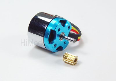

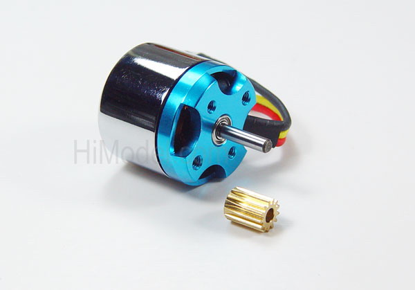

Pues bien tengo este motor que en sudia estubo puesto en un walkera 60 que lo acquiri en himodel con un variador de 25 Amp.os pongo las caracteristica asi como una foto.
Incluye 1 motor 460GT
Peso: 50g (incluyendo los conectores banana)
Tamaño: D27,8 x L42 mm
Longitud del eje: 13,6 mm
Diámetro eje: 2,3 mm
Eficiencia: > 90%
Voltaje de trabajo: Hasta 18.8V
Lipos recomendadas: 3-4 elementos
Corriente maxima: 28A
Potencia máxima: 310W
KV: 3500 vueltas por voltio
Ahora mi pregunta si le quito los motores que trae el catamaran de origen
servira dicho motor?,de ser asi que helice le pondrais,contarme cosas por favor en esto estoy un poco pez.

Buenas!!
Muy bonito el catamaran, es de NQD tengo experiencia con estos barcos.
Vendra con dos motores 380 o 540, y con sistema de giro,para un motor y gira el otro y viceversa, como la victory.
Bueno a tu pregunta, ese motor que tienes no te vale, y menos aun con un variador de 25 amperios, aunque tenga muchas rpm no es un motor para barcos, necesitas dos 9L o 11L.
Para que te hagas una idea yo tengo un catamaran del mismo fabricante pero mas grande, un metro de eslora y le he puesto dos motores BL de 2800 KV Feigao con un variador de 120A y se quemo, ahora les he puesto dos variadores uno para cada uno de 60A con helice de 39,5 y espero equivocarme pero creo que van a durar un asalto los variadores.
Si quieres divertirte un poco sin gastar mucha pasta, comprar de motores de escobillas, unos speed 700 y colocaselos tal cual, quitas los que trae y le montas los 700 un par de helices buenas, por que las que trae van regular con motores pequeños, con los grandes ni te cuento, y asi veras lo bien que se mueve.
El sistema de variador que lleva es todo o nada , son dos reles de 40A integrados en la placa del receptor, yo he llegado a conectarles 10 elementos y sin problema, no se como pero aguanta.

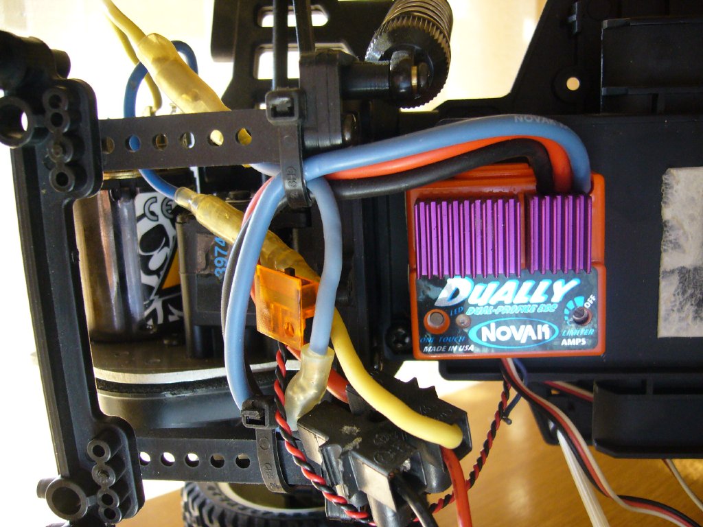

De uno de los coches de mi hijo de los electricos que ya no utiliza pues le mas los de combustion veo que tiene un team orion 15 turn doble vueltas y un variador dually novak con limitador de amps.segun manual 20 a 100 aguanta ,te pongo una foto,bueno el caso esta como puedes o podeis comprobar que quiero velocidad,y no se como montarmelo.

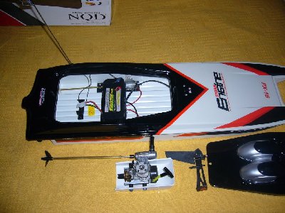

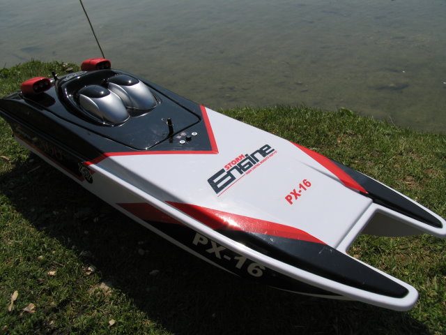

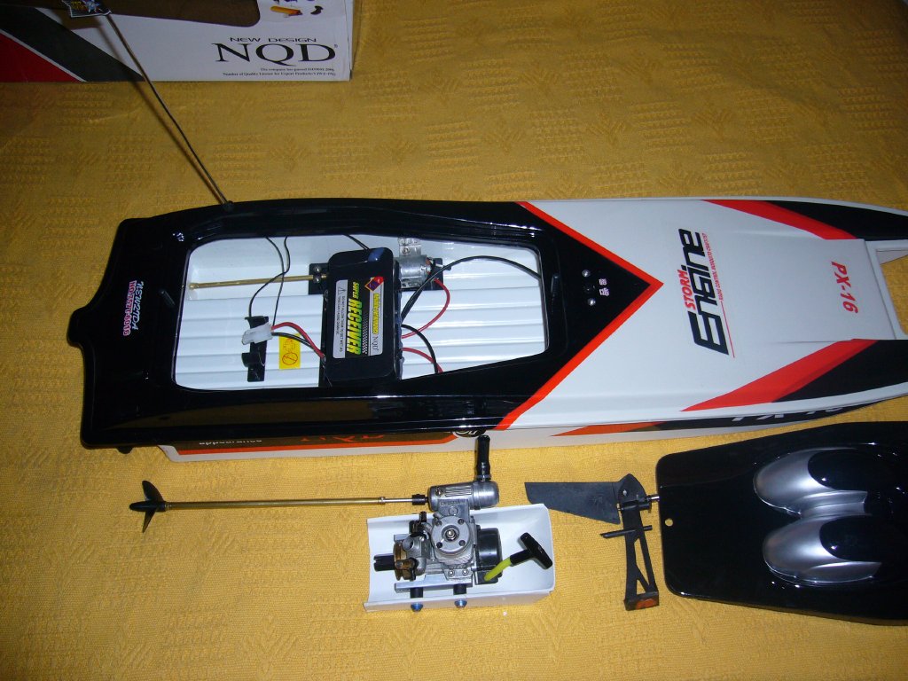

Bueno amigos ya me llego la PX-16,os pongo una foto junto con el motor que quiero ponerle un OS 15MX.
Deciros que es preciosa un poco fino el lexan,pero por lo demas buen acabado.
Algunos pensareis que estoy loco al querer poner este motor,pero mi intencion despues de disfrutar un poco con ella es reforzar la base con fibra de vidrio y dejar los dos motores electricos por si se me para como suele pasar a veces,poniendo un micro servos con un inteructor todo o nada en el receptor de 4 canales y una lipo de poca intensidad para evitar demasiado peso,bueno seguire contando como me va pues no hay quien me quite la adiccion al olor de los glow.Si teneis alguna sugerencia de la cual pueda o mejor dicho aprendamos todos no os corteis,je,je.

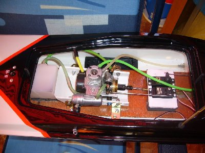

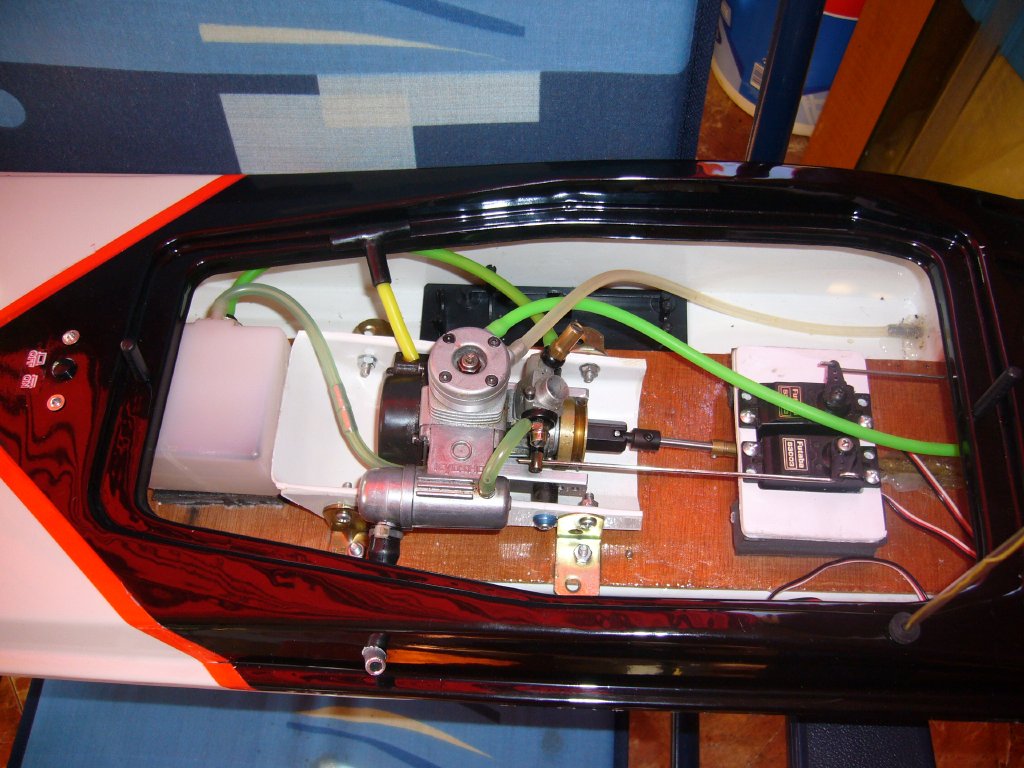

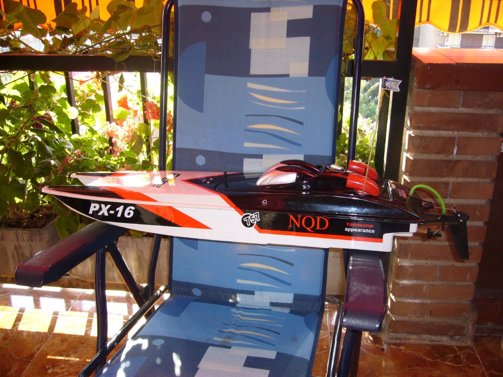

Bueno amigos ya esta terminada,al final le he quitado los motores electricos que los iva a dejar como auxiliaares en caso de parada,pero por cuestion de peso han ido fuera.
Hoy si puedo lo botare y ya os comentare pero no sin antes de rellenar la parte delantera con espuma de poliuretano por cuention de si hay hundimiento y sobre todo mas consistencia al casco.
Se me olvidaba la helice que le he puesto es una 45 ya veremos.

Hombre,sabes que pasa, que este basicamente es un foro de electricas,como su propio nombre indica"MILIAMPERIOS" :wink:
No digo que estés cometiendo sacrilegio o algo así,pero ten en cuenta que aqí la malloría de la tropa le dá a las baterias y no al glow,de ahí que tengas pocas opiniones,creo yo vamos.
De todas formas,y como es mi caso,tambien hay gente que le dá a todos los palos y que pese a que no sea su campo,seguro que te echan una mano en lo que sea,solo ten paciencia.
Yo tambien empezé con electricas y como a tí me decepciono un poco el tiempo tan corto del que se podía disfrutar con las baterias y me pasé al glow,me compré un motor y lo monté en mi lancha pero no he dejado los miliamperios,ahora me estoy construyendo una mini-eco y ando con las dos cosas a la vez,yo tambien le doy a todos los palos que puedo :D
Así a bote pronto lo unico que no veo es un filtro a la entrada de combustible del carburador,ponle uno,por que impedirá la entrada de impurezas al motor que te puedan arañar la camisa del mismo :?

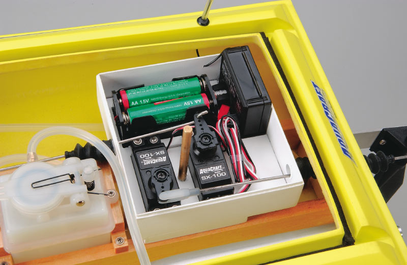

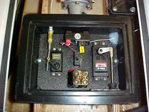

Otra cosa que deverías considerar es meter toda la electronica en una caja estanca para que en caso de vuelco no se te moje,te adjunto algunos ejemplos.
