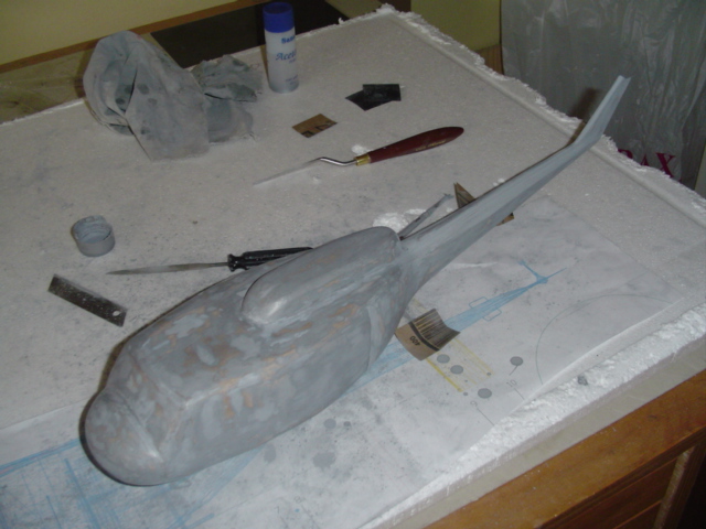

Hola...yo estoy fabricando un UH-1H, la idea la tenía hacía bastante tiempo, la pense bien y busque un modelo digital del helicoptero lo encontre en una página de modelos en formatos de 3DStudio, Autocad y otros similares, pues bien, el modelo digital me permitio obtener los cortes de sección del modelo, estas imagenes las lleve a autocad y redibuje los cortes escalandolos al modelo y posteriormente imprimiendolo a una escala adecuada para mi HUM (hasta aca es algo complicado de comprender si nunca se ha trabajado con 3d studio y autocad, pero la verdad no es nada complicado).
Ya teniendo impresa las vistas y secciones del heli comenze el tallado en madera de balsa pegando las secciones que tenía cortadas y rellenando los espacios con bloques de madera, despues con mucha paciencia tome un exacto y comence a tallar toda la madera sobrante, ahora viene lo mas tedioso :shock: enmasillar y lijar el modelo muuuuuuchas veces, si queremos sacar un molde debemos tener un master completamente liso, para las primeras capas ocupe masilla para madera comun y corriente de carpintería, para las capas siguientes ocupe masilla plástica tamiya, las primeras muy diluidas en acetona para impregnar bien la madera y las últimas un poco mas espesa, pero que pueda ser aplicada con el pincel, y para los detalles tal cual como viene en el tubo, y eso, hasta aca llega mi trabajo, mi modelo lo tengo casi listo para comenzar a dar detalles de ventanas, remaches, uniones de paneles etc...pienso hacer el negativo en yeso y el fuselaje en fibra de vidrio, pero estoy buscando otras posibilidades ya que la cantidad de detalles que estoy pensando en darle pienso que dejarán la superficie muy rugosa para desmoldarlo facilmente, ya les contare como sigue mi fuselaje, si sale un buen modelo creo que comenzare a hacer negocios y vender fuselajes jejejejejeje 8) pero para eso falta algun tiempo, ya les contare, debo mencionar la ayuda de un amigo compañero de universidad y modelista, Fernando Carvajal que me ha aconsejado mucho y dado muchas ideas, espero que no se acaben y sigan siendo muchas.
les adjunto unas fotos para que vean como va el asunto.
saludos a todos
Romano
PD no se porque pero no me acepta colgar las otras fotos, pero en todo caso no son muy distintas, no llevo mucho mas....ahora lo tengo casi listo para comenzar a darle los detalles.

La verdad es que al sistema de moldear el plastico con calor le veo cada vez mas inconvenientes cada vez que lo pienso, creo que lo mas probable es que saque un negativo en yeso y el fuselaje en fibra de vidrio muy fina.
Romano
modelo con la masilla plastica tamiya casi listo para comenzar con los detalles

Muy interesante la página, he sacado un par de ideas de alli, lo que veo mas complicado en este minuto es poder obtener el negativo del modelo. El yeso, por la cantidad de detalles que tiene el modelo (mas rugosidad), ya no me será util, puesto que su rigidez no me permitira un fácil desmolde, me he topado hace unos dias con un material que no conocía llamado "latex liquido", como su nombre lo indica es un latex que se aplica como pintura y que al secarse queda como una goma (asi como los guantes de latex), al parecer es muy parecido en su terminación a la silicona que se usa para la juntura de vidrios, ya probe con el último y pude secar un pequeño molde de un auto de juguete, tanto la silicona como el latex son diluibles en amoniaco, por lo que no tendra problemas con el epoxi que es diluible en acetona (ya hice la prueba jejejeje), creo que lo mejor por ahora es fabricar un negativo de 2 capas, la primera de latex o silicona (ya vere que sera mejor)que estara en contacto directo con el modelo para lograr un mejor desmolde, y una segunda capa de yeso para darle una mejor rijidez al modelo para que no termine siendo un fuselaje completamente deformado.
les mando una foto para que vean los detalles que comienzan a aparecer en el modelo.

Te está quedando realmente bien, impresive!!! :D algo había leido de esos materiales derivados del latex que comentas, de todas formas todos esos detalles de los marcos de las ventanas ¿has pensado en añadírselos después directamente al fuselaje? lo digo porque son detallitos muy pequeños y es posible que sea más trabajoso conseguir que queden reproducidos en el molde que añadirlos después al fuselaje, aun así se ve que estás haciendo un trabajo muy muy fino, ya estoy impaciente por ver como te queda. Por cierto, he encontrado otra página más en la que explican como modelar con fibra de vidrio (que es aplicable también a la fibra de carbono) y la verdad es que visto en la página no tiene ninguna complicación, o eso parece. Bueno, la página es esta https://www.cstsales.com/How_to_Articles/index.htm . Ya contarás por lo que te has decidido finalmente y los progresos que vas haciendo en el modelo.

Con respecto a colocar los detalles al final del proceso lo pense pero no me gusto la idea, ya que si se hace de esa manera debemos tener cuidado con los materiales que usamos para los detalles ya que pueden resultar muy pesados, si los detalles los colocamos en el modelo positivo la unica restricción que tenemos es que no se despeguen del modelo. Por otro lado prove ya la impresion de los detalles en silicona y es bastante buena, al menos suficiente para los detalles que quiero.
Muy interesante la página, aparecen unos moldes en un material gomoso, eso fue lo que entendi al menos, es mas menos lo que pretendo hacer, otra posibilidad que no se me habia ocurrido es hacer el negativo en fibra, lo pensare bien y lo mantendre como una posibilidad si es que el latex no me llega a funcionar.
