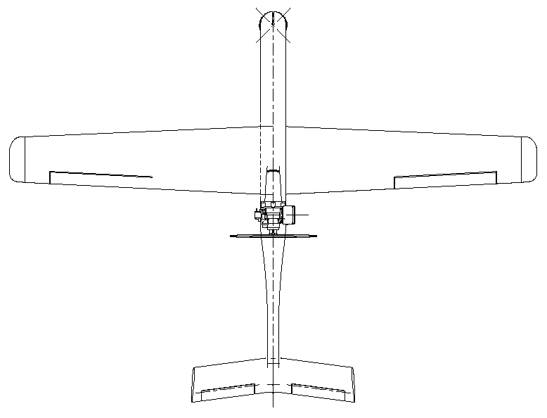

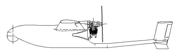

Si de embergadura va a salir alrededor de los 3 metros, podria dividir las alas en dos partes, lo que haria los empalmes mas simples (al menos un unico punto de union), aunque.. quiza el dise~o de la forma de las alas haga que convenga hacerlas en 3 partes.. ya veremos.
adjunto un par de dibujos que encontre por ahi, que parecen tener un dise~o apropiado para el aparato...

3m!!! Si que vas fuerte tio. Yo pensaba en algo mas pequeño. Igualmente los calculos se pueden hacer igual.
Por lo que veo piensas en un monomotor puesto tipo easy star para fotografia aerea. Es buena idea porque asi dejas libre el morro para colocar la camara, cosa que tambien entraña su riego, ya que ante un aporrizaje, lo primero que pega es la camara.
