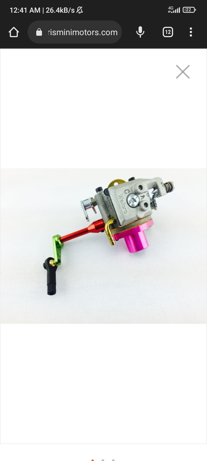

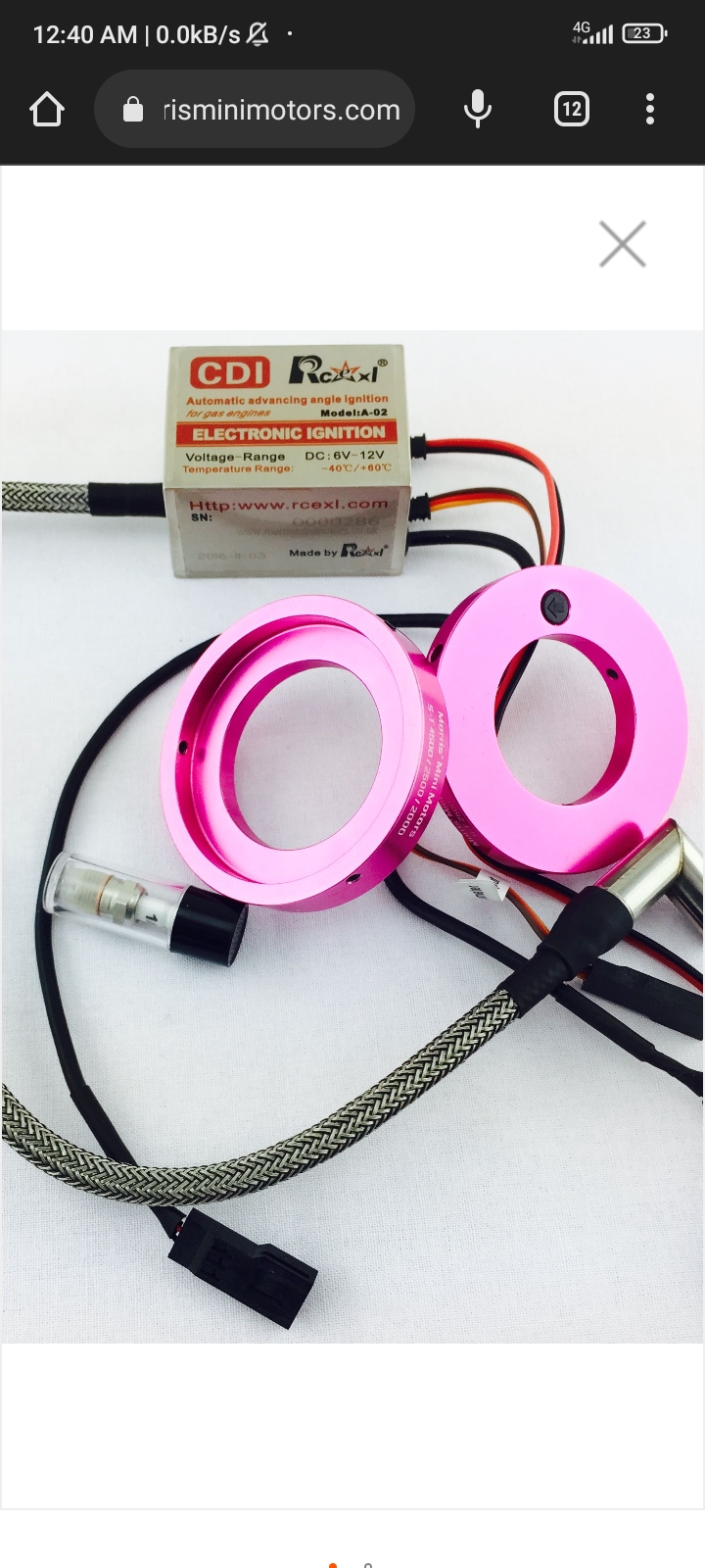

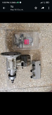

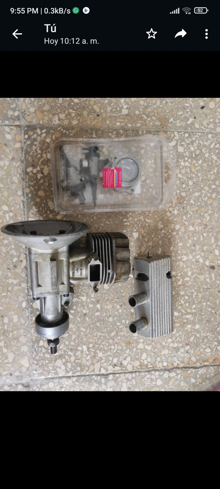

Recientemente y tras una búsqueda muy larga y difícil encontré un motor (Súper Tigre S3000), le quiero hacer la conversión a gasolina ya que en mi país (Cuba
) no se puede comprar el combustible original para estos motores Glow.
He leído en varios foros sobre este tema y e encontrado dos variantes para hacer la conversión.
La primera y más simple es cambiar el carburador por uno para gasolina y reemplazar la bujía por una bujía G5 de la marca OS.
La otra opción y más cara es cambiar el carburador, colocar CDI y bujía de gasolina para motores originales.
Planteadas las opciones, cuál es mejor.....?
