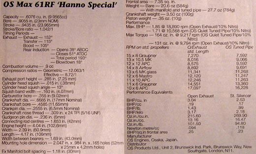

.Son 2.430 en vacío, si le sumas motor mas batería son 3.460, con servos cables etc.. 3.710 aprox..En los modelos 3D si hace falta más potencia de 1:1 para salir de torque y demás maniobras, en este no ya que corre mucho más y es mas fino como apuntaba pa22.Esto es la teoria peero el diseñador nos lo desmiente halll. :) Paso las instrucciones del motor.
.El motor para el cual está diseñado se gasta un empuje de 4.6 Kg a 9600 rpm y se supone que una "palaca" 12x12 cuadrada. Es decir la relación peso potencia es 1.28.
.El motor que estas viendo " a priori" parece que cuadra, tiene menos paso y más diámetro, de todas formas en esos modelos el gas lo tienes que poner muy gradual con exponenciales pues los palancazos de gas los lleva mal, las figuras creo que son más a velocidad constante graduando el gas.. ya lo verás son como tiralineas. Son aviones que por peso y perfil normalmente los tienes que dejar volar, con su velocidad, en las curvas cuidadito etc..ya nos contarás
