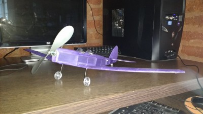

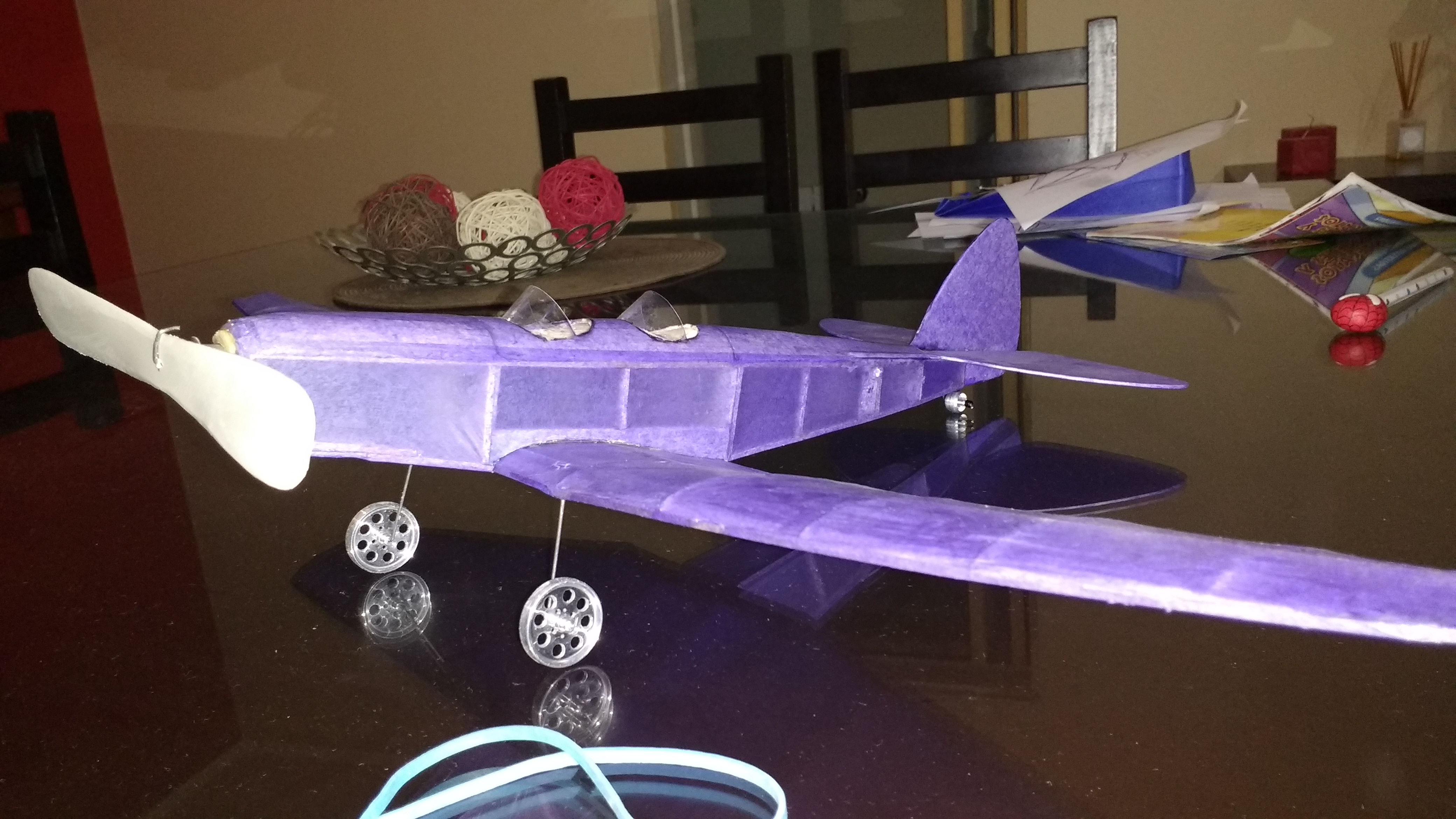

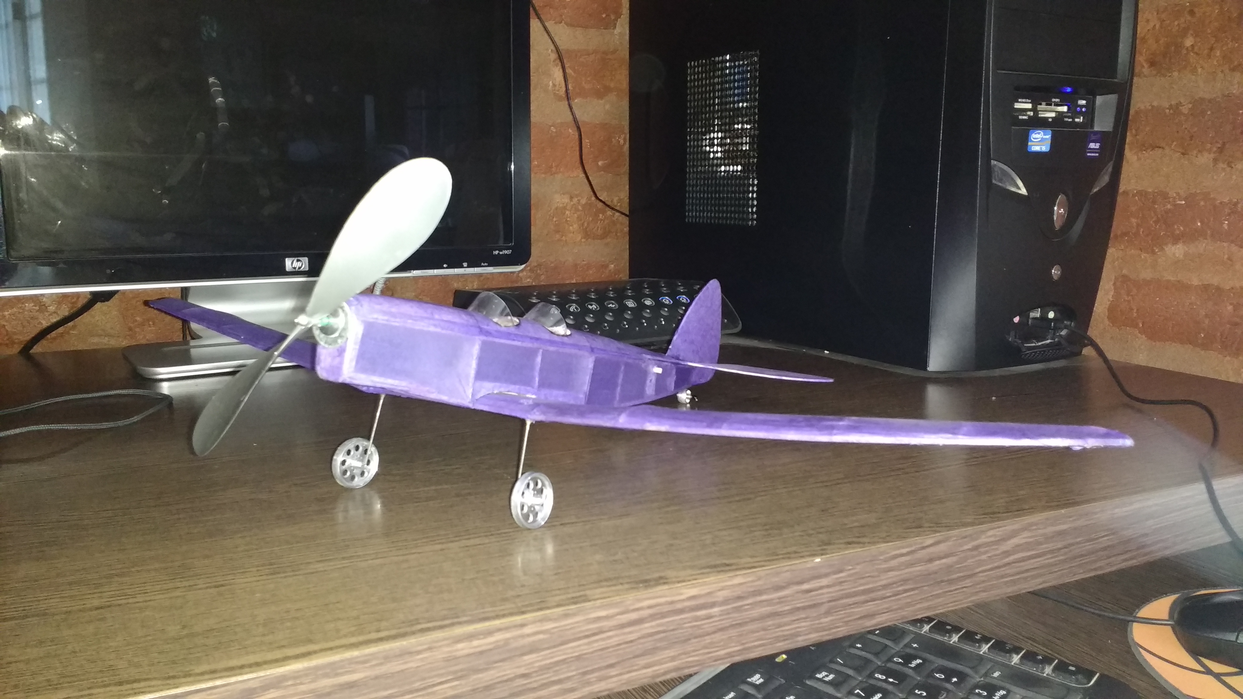

Hola a todos , soy nuevo en el foro y en el aeromodelismo tambien, hace algunas semanas me lance a armar un avion en madera balsa, Descargue los planos de internet ( una marca viejita por lo que averigue FROG) el modelo es mother minor tiene una envergadura de 57 y el fuselaje es de 37 cm aprox. , mas alla de algunas dudas e inquietudes que tube durante el armado , ensamblado entelado y demas , logre completarlo y finalizarlo. Ahora bien las inquietudes , dudas y problemas serio llegaron cuando lo quise volar. Lo intente volar 2 veces y el pobre avioncito se dio 2 buenos palos; lo que me hizo pensar que algo mal estoy haciendo.
Estos dos vuelos los realice con una helice que yo mismo confeccione ( 14 cm ) , y una goma de color azul de largo 40 cm ( loop 20 cm ) unico dato que poseo . Esta combinacion hacia una descarga furiosa de la fuerza pero corta y volaba unos pcos mts y se caia. Ahora poseo una helice algo mas grande 18 cm y una goma "tam" (que segun pude averiguar es la que se usa) largo 45 cm ( loop 22.5 cm) .La cual no me animo a probar por que esta combinacion hace una descarga de la potencia de la goma mas suave pero mas duradera.En todos mis ensayos el avion se cae a pique
Que tips , consejos ayudas me podran dar para que el avion planee por que cuando se corta la potencia de la helice se viene en pique como una manzana madura. ja ja.
Gracias y espero me den alguna ayudita.
Con helice casera
Con helice comprada
