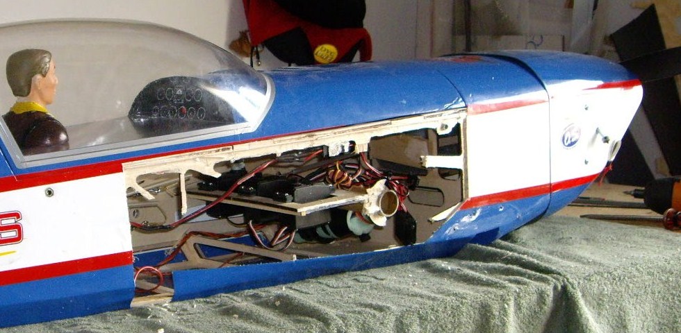

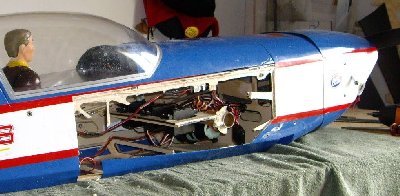

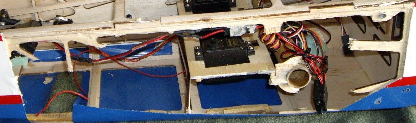

; fue resultado de una parada de motor, no llegó a la pista, y cayó en algo parecido a un patatal "very hard"

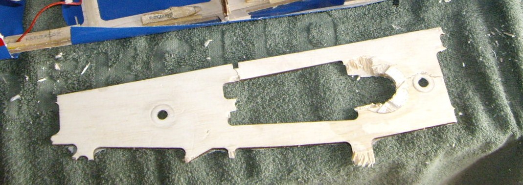

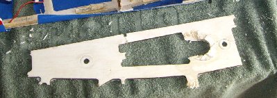

Metió el ala, y ésta se clavó en el lateral derecho: tuve que reconstruir

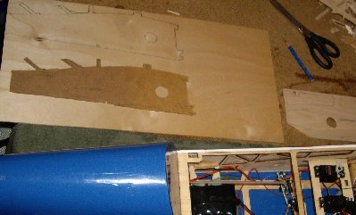

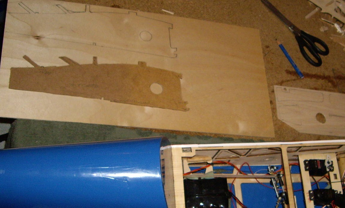

parte del alerón, el lateral derecho entero y reforzar la bayoneta. El problema más acuciante era reconstruir un clon del lateral
, y que fuese perfecto, por el tema de la incidencia del ala...
Al final quedó perfecto, y el EXTRA vuela como el primer día.

Comenzamos a realizar la plantilla, con sus respectivas medidas y ajustes... hasta encajar a la perfección.-
