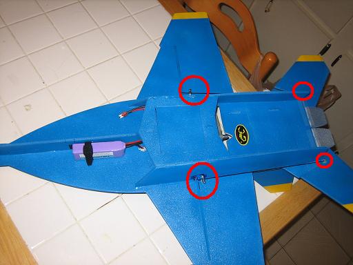

2º duda: para colocar los alerones, lo iva a hacer como en mi entrenador u servo para los alerones, pero despues en algunas fotos he visto que ponen ¿¿un servo por aleron??.
os pongo una imagen:

battousai escribió: 2º duda: para colocar los alerones, lo iva a hacer como en mi entrenador u servo para los alerones, pero despues en algunas fotos he visto que ponen ¿¿un servo por aleron??.
Puedes hacerlo como quieras, depende del modelo. Si pones un servo por alerón luego puedes hacer mezclas.

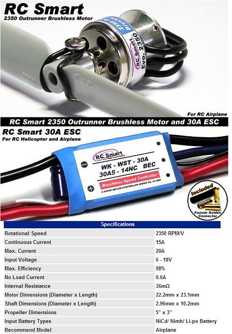

Otra duda es saber si hay alguna tabla para consultar que helice le vendría bien al motor, con cuantos gramos puede el motor etc, os dejo una imagen del motor y el variador, que ya trae una heice, pero yo la veo un poco pequeña, es de 5 X 3
Que os parece??
