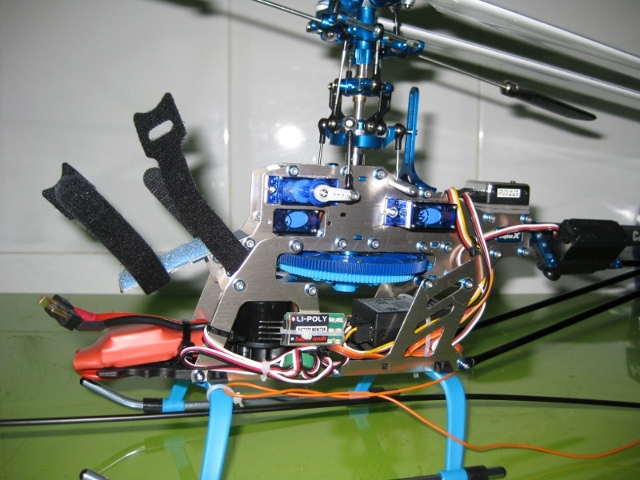

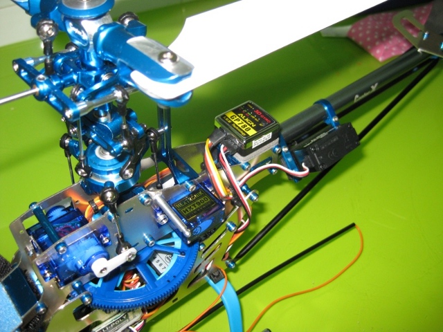

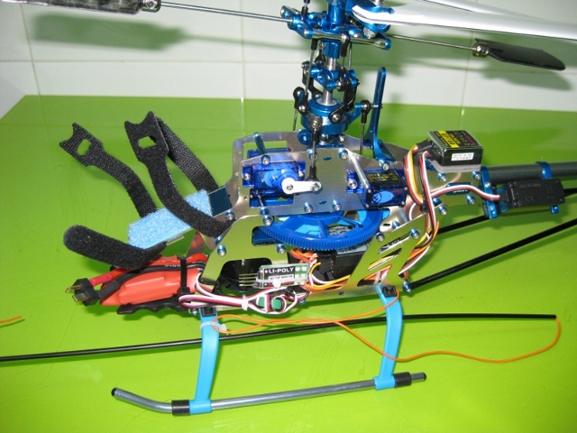

Hola, mi copterX no despega, al menos a unas revoluciones y paso raznable, creo yo. Con 1500 rpm hace el amago de despegar a 9º. A 1950 rpm con 5º todavía está pegado al suelo. ¿Con 5º de paso con cuantas revoluciones debería despegar? No entiendo nada. El paso está medido con un medidor de paso, el traking correcto, las rpm con el medidor de turnigy en modo 2 palas y creo que va bien porque contra una bombilla incandescente me clava las 3000 rpm, el heli equilibrado bien. Las palas son de fibra de vidrio de 325mm, la batería una lightmax de 2200 3s 25C, No se que puede pasar, El peso del Heli en orden de vuelo no es excesivo 880gr. ,
..... En fin a ver si me echais una mano. Gracias y...
