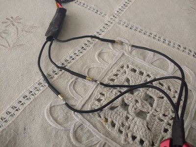

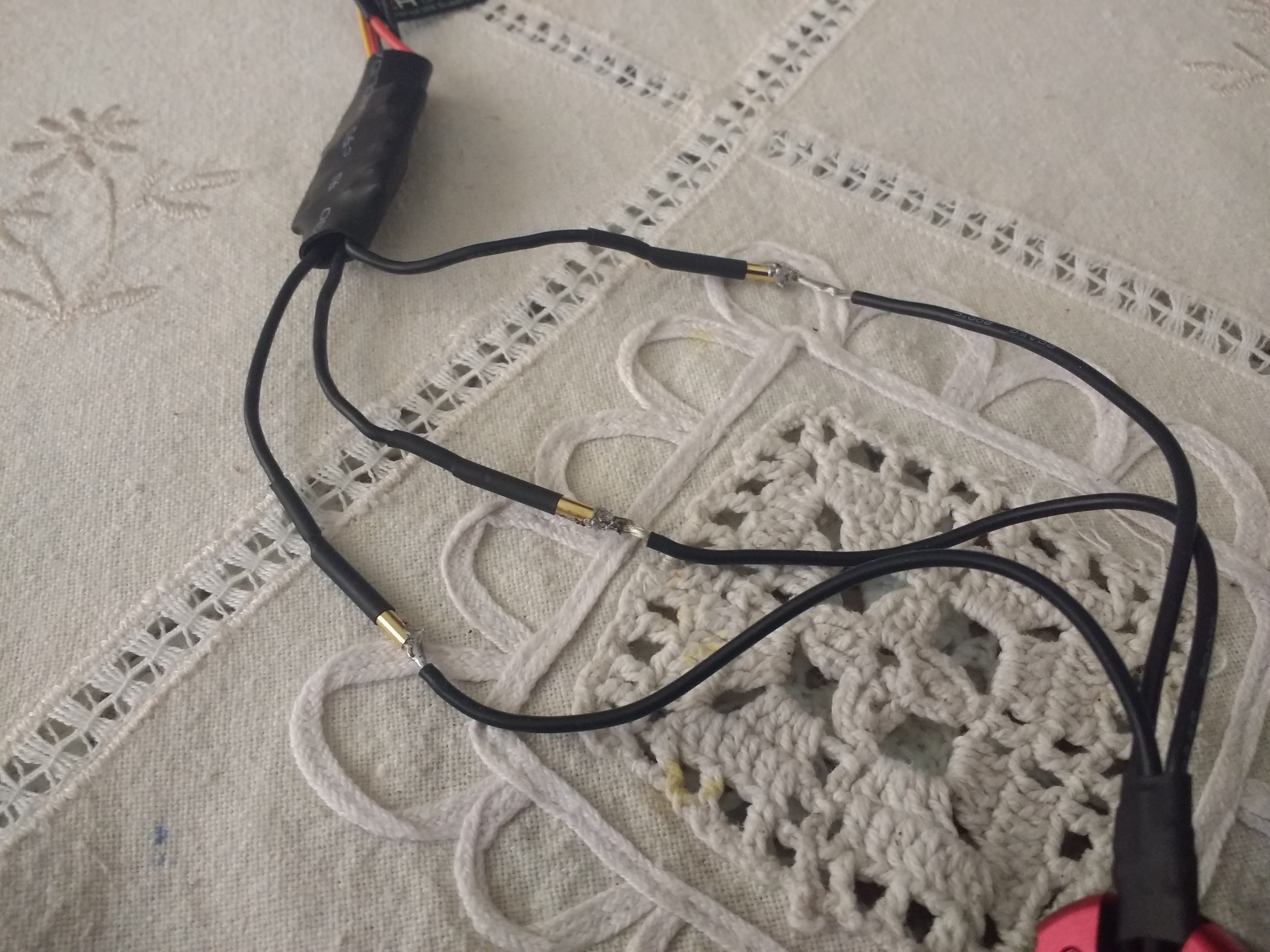

Pues ya vino todo, el motor y el variador... Después de conectarlo todo, el motor funciona, pero cada vez que muevo cualquier otra cosa (los alerones, el elevador o el timón) se queda pillado y vuelve a reiniciarse.
https://youtu.be/4nQpBk_MBQw
No veo ningún cable que tenga mala conexión ni nada.

Suena a que se queda sin corriente. El motor solo.... Va bien? Puedes acelerar y no se para? Creo que la bateria no da chicha. El variador se reinicia como si se quedara sin corriente

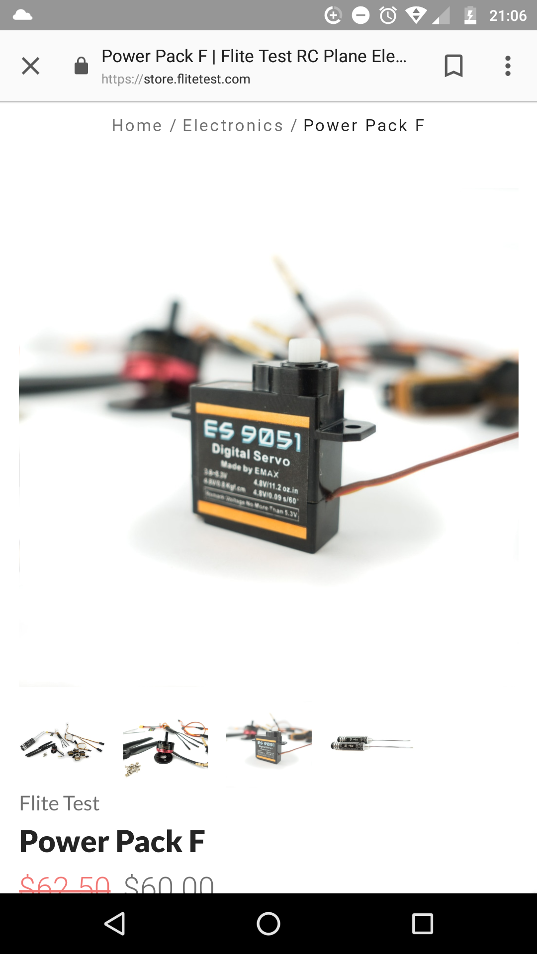

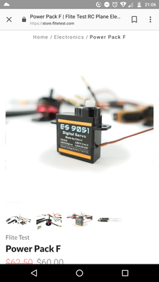

Los Servos son estos: (de toda forma, me extraña que sea eso, porque lo pedí en un pack, por lo que debería funcionar todo bien al conectarlo)

En teoría siendo un pack debería funcionar pero no es así :( Mírate en Flite Test las evaluaciones del blheli 12A y los "apagones" https://store.flitetest.com/blheli-seri ... ct-reviews
Los ES 9051 son servos digitales aún con el bajo torque (0,8kgrs.) tienen un consumo bastante alto. Puedes realizar una prueba ya que he visto que el Corsair lleva 4 ES 9051 y veo en tu video que llevas 2 para alerones, 1 para profundidad y otro para dirección. Puedes probar desconectar los alerones y usar solo dirección y profundidad para prueba, no debería reiniciarse el receptor. Otra prueba es desconectar todos los servos, conectar un servo (ejemp. profundidad) y luego alerones para ver hasta donde se puede llegar.
Una de las revisiones los de Flite Test le cambiaron un 12A por un 20A a alguno que tenía problemas de temperatura. :(
