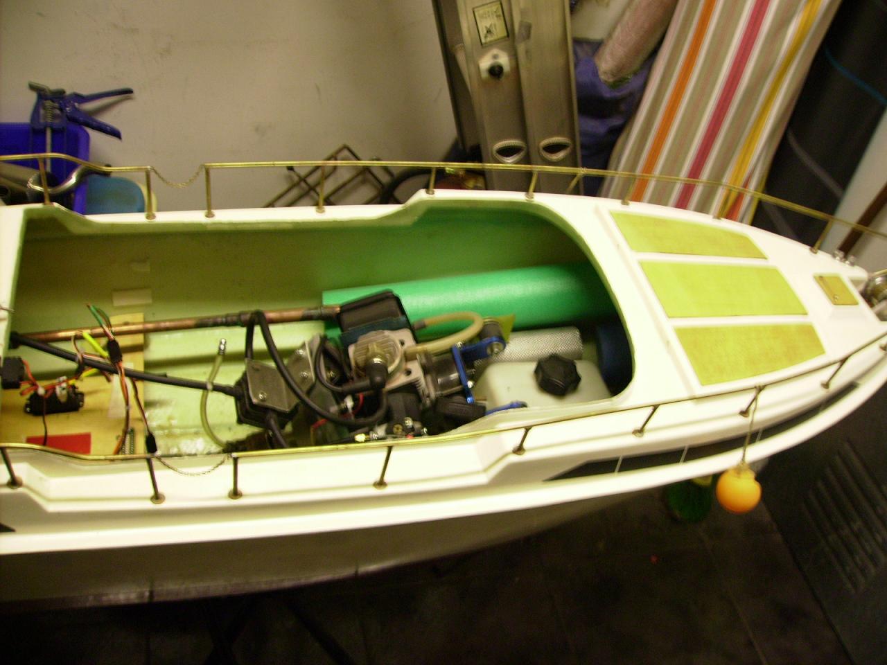

Por lo que veo lo tienes ya muy avanzado, recuerda, los servos que te aconsejo, para los timones de 13Kg para arriba y el servo del acelerador minimo 5Kg ejem. 5077 de graupner, si puedes hacerte de una caja estanca para la radio, mejor.
Pon en la proa, por delante del depósito algún tipo de material que haga que el barco flote si tienes algún percance (evitando la espuma de poliuretano y el porexpan) ya que la gasolina lo ataca.
#951957
hola alfa pense en ponerle de servos 2 de 15 kilos cada uno interesante lo de poner algo que flote delante ¿crees que el articulo este que venden en los chinos que es como un chorizo largo que lo utilizan los niños que hay de varios colores servira ? no se si sabes de lo que hablo es como si fuera de espuma !!a y si te fijas en la bocina le sale un tubo hacia arriba con una tuerca ¿sabes para que es eso? un saludo

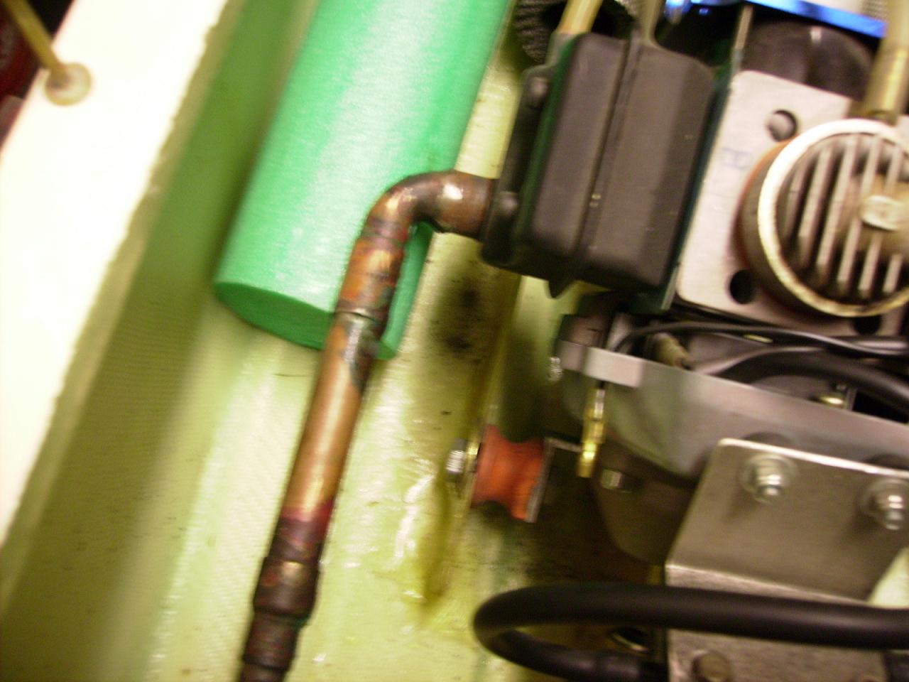

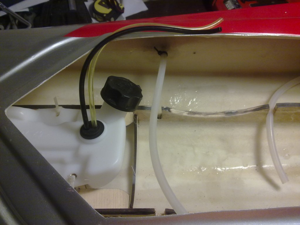

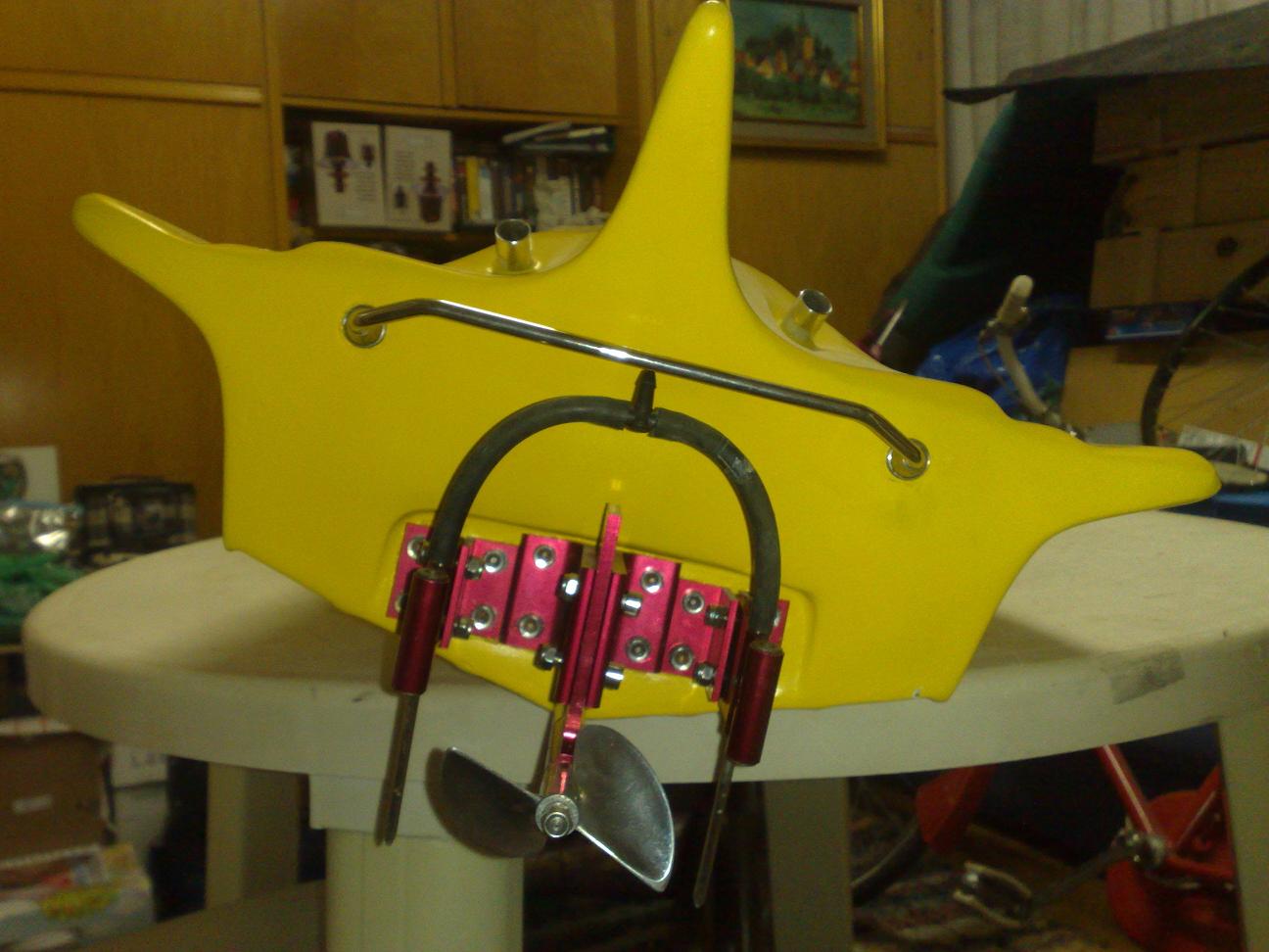

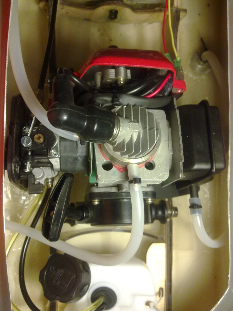

gracias jarden no se si te refieres a estos tubos que lleva la lancha y el sistema que me dices es el dinamico verdad que mientras la lancha esta en movimiento se refrigera el motor el problema esque en mi pueblo solo hay agua salada y si le pongo la bomba despues podria endulzarla pero detodas formas mandame alguna fotillo para ver como lo haceis,un saludo
#952145
no,esos tubos que me pones en la foto son para refrigeracion dinamica,la refrigeracion estatica se consigue aproximando mas aun los tubos a la helice,ya sea por delante o por detrás de esta,para poder conseguir que esta impulse con fuerza el agua adentro del tubo de refrigeración.con este tipo de refrigeracion podras probar a carburar el motor con la lancha entre las piernas.si circula la suficiente cantidad de agua y con el motor a cierto regimen,deberás ver como sale un chorrito de agua por el extremo contrario.

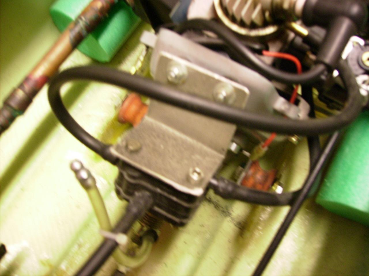

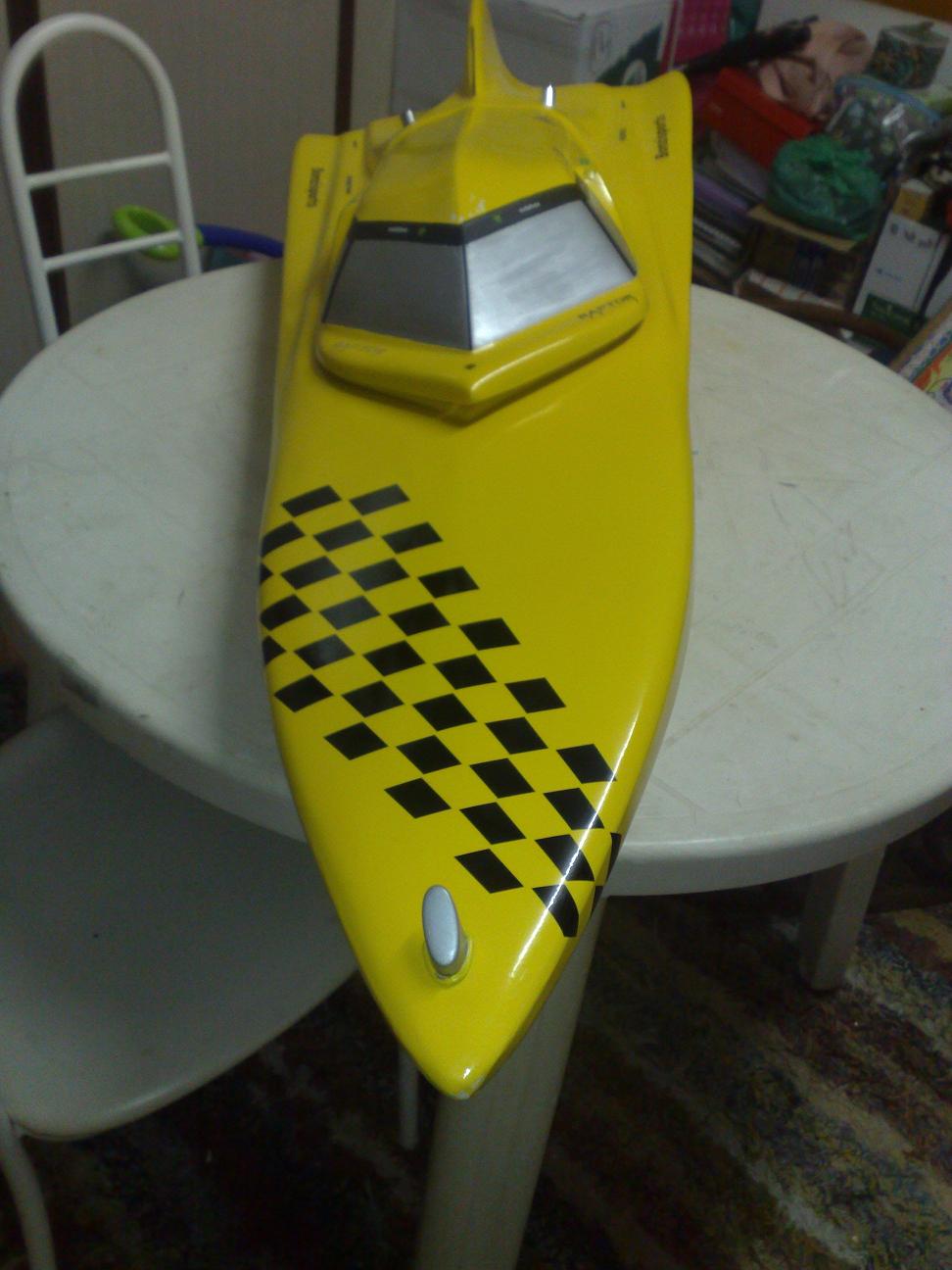

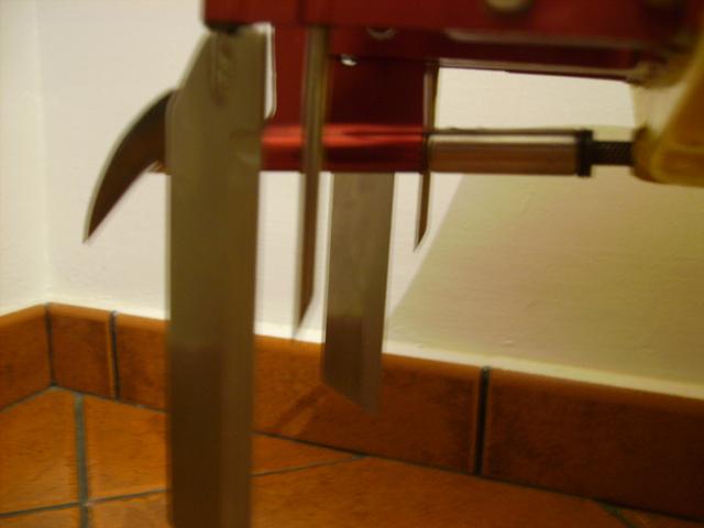

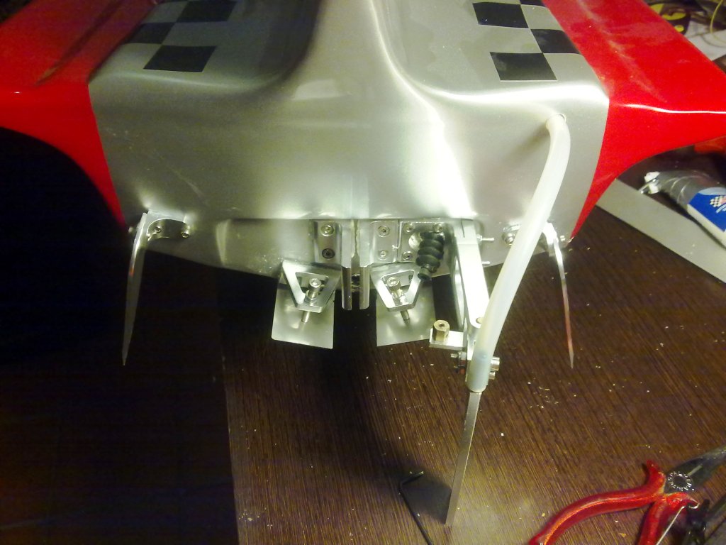

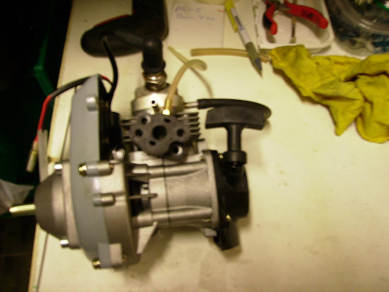

Dicken en tu correo tienes las fotos. ¡¡¡¡ Pero te cuento !!!! Hoy he descubierto que mi lancha no tiene bomba y que la refrigeración la realiza por la inercia de la velocidad, una cagada de la forma en la que la tienen la lancha mía, pues el cilindro lo refrigera por el orificio que tiene el timón que es de +/- 1 mm. de diámetro, por lo que creo que eso no va a refrigerar una mierda. Leyendo por ahí y aquí, creo que tenemos dos opciones. 1ª Bomba de refrigeración yo sólo he encontrado para comprar una electrica de 6 v. he leido por ahí que las hay de membrana y po vibración o algo así ¡¡ No tengo ni idea de como funcionan ni de donde conseguirlas o como fabricarlas!!
2ª Como te han dicho en uno de los mensajes con un tubito enfrentado a la elice que imprima el agua hasta el cilindro, poco estetico pero efectivo.
Voy a buscar por internet haber que puedo encontrar sobre las bombas y te sigo contando, por cierto cuelgo algunas fotos de la lanchita que tengo.

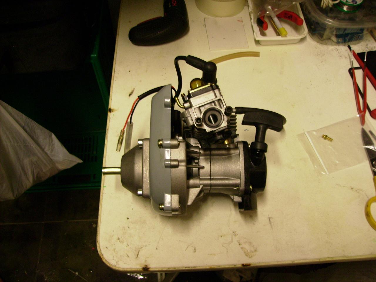

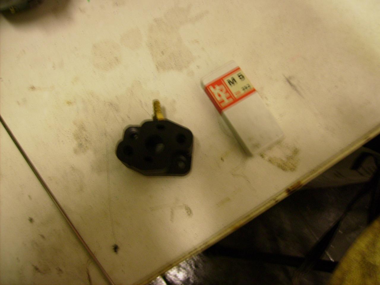

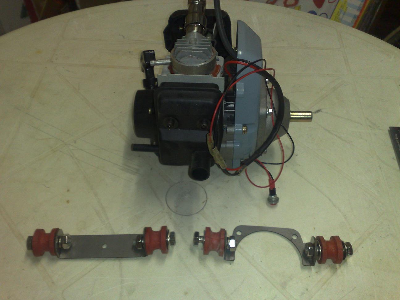

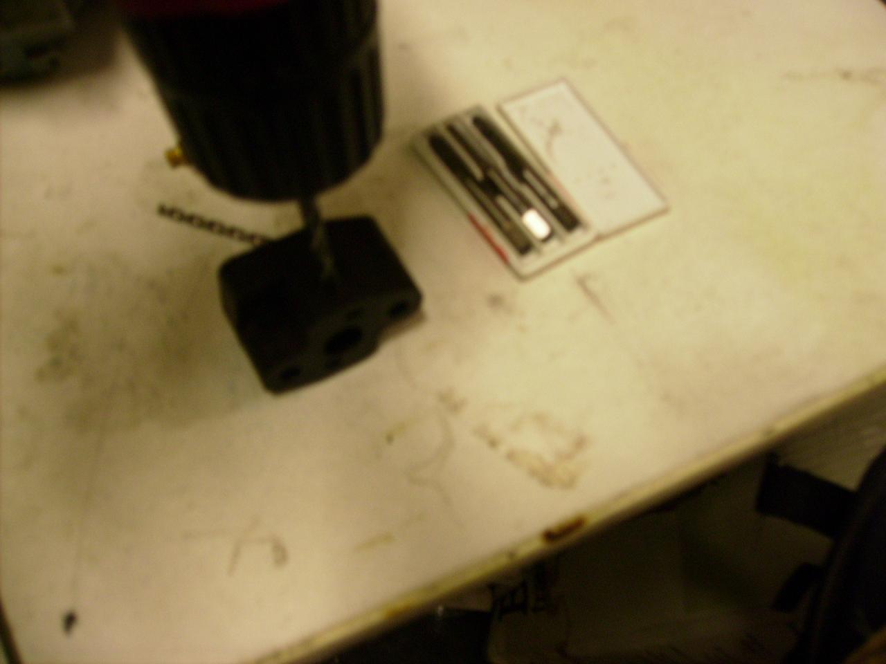

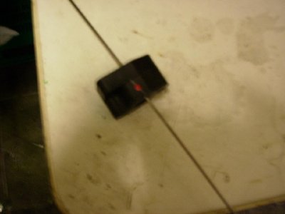

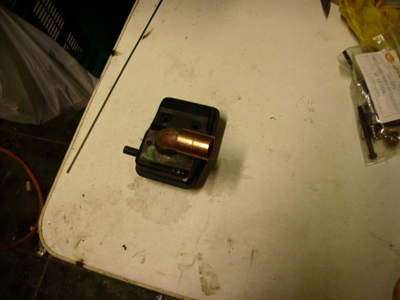

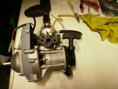

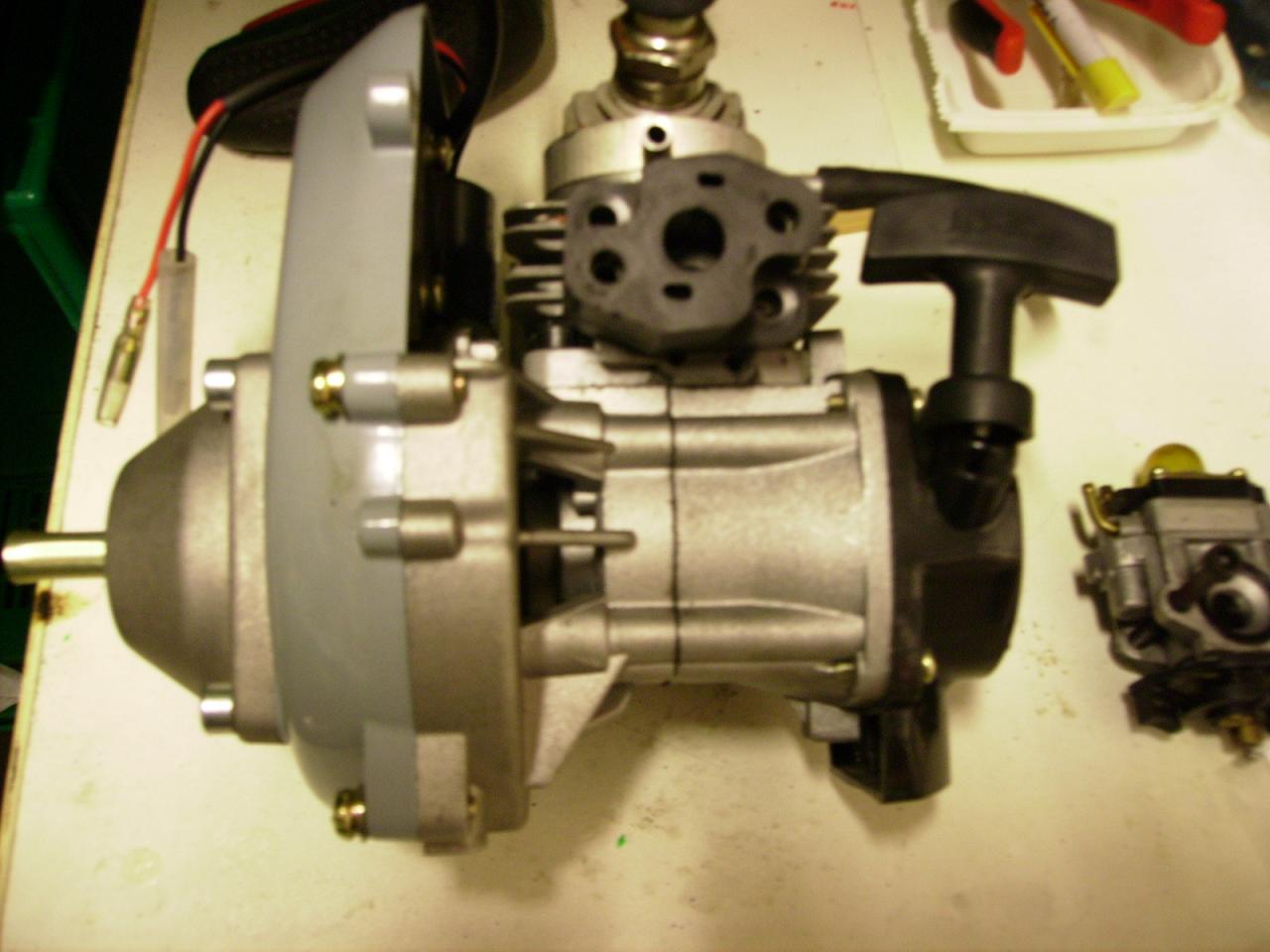

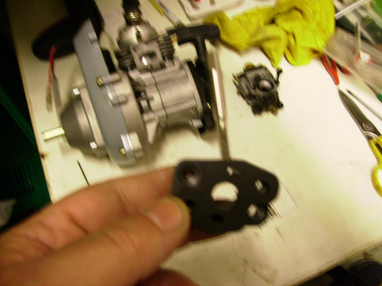

Hola dicken veo k todavia estas con problemas ,olvidate de bombas electricas y tomas por inercia ,pon una bomba de depresion del motor ,es lo mejor k hay para ese tipo de motor porke tiene embrague y si paras el barco en medio del lago esta al relenti ,puedes fumarte un cigarro trankilamente k la bomba esta refrigerando ,por ejemplo la k te a dicho txitxa 134 y yo te digo como tienes k acerlo .segun las fotos desmonta el carbu y el intake(pieza de plastico entre el motor y carbu )luego taladra el intake en uno de los agujeros con broca de 4,20 ,hay dos cualquira vale por que el intake tiene dos posiciones ,luego rosca con un macho de M5 y pones una toma para el tubo k iria a la bomba ,la bomba tiene 3 tomas una es esa ke as taladrao la otra va a chupar agua en tu caso ala ( Y ) k tienes en lostubos delos timones ,luego el 3º va al cilindro del motor el que esta mas bajo y sale el agua por el mas alto y entra en el escape ,y si el escape lo conduces acia atras ,soldando un codo y un tubo de cobre el agua sale por la popa ,y no sale por el costado del barco , refrigera el escape y baja el ruido,bueno te pongo unas fotos y dale caña k nos deves un video cuando ande ,un saludo y pregunta lo k sea

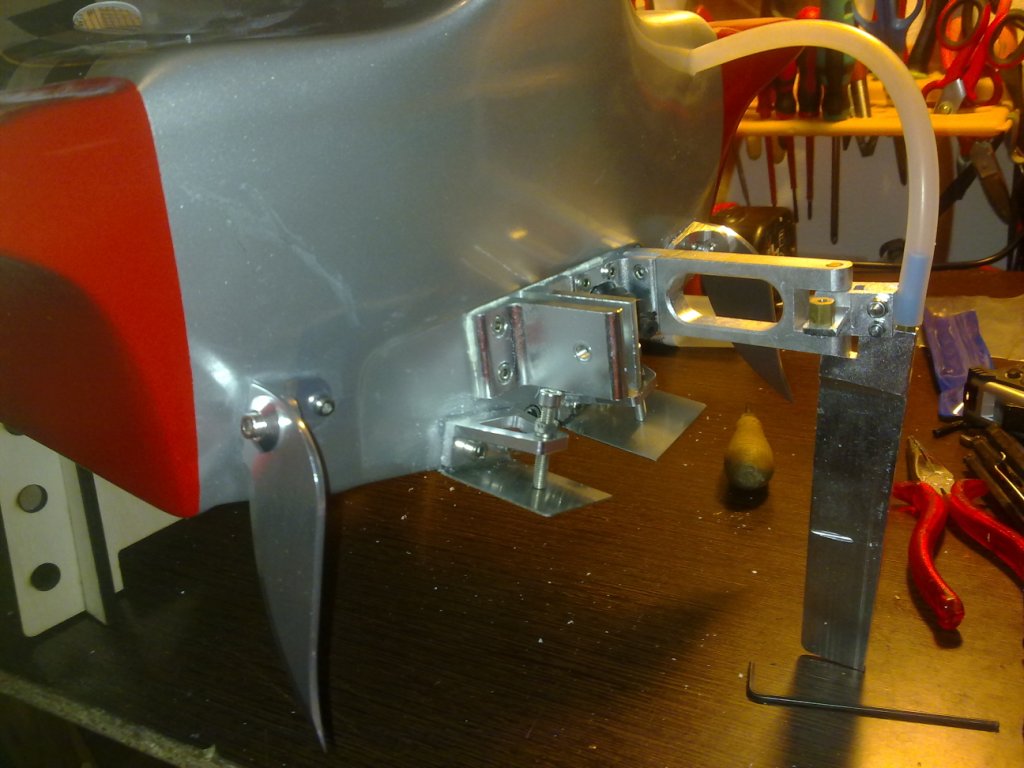

Muchas gracias Marti y Jaden, eso me temia, el tema del la boca de admision para el venturi del carb esque no tengo espacio el mismo torque del mortor ya hace que pegue en el casco imposinle poner una toma de admision , necesitearia poner una pipa de admision mas corta la que hay entre el carb y bloque, y no encuentro nada, el tema del agua esta solucionado hemos usado el mismo sistema que la motos de agua reales que consiste en un "outtake" que generea depresion en un conducto que tiene forma de sifón para que no inunde la lancha cuando esta parara que hace que subcione el agua que pueda haber en el habitaculo del motor no se si me habreis entendido es muy simple un sifon con un orificio en el casco y un tubito de 5mm a 90º mirando a la popa si no haria el efecto contrario....
tengo un monton de fotos a ver si las subo y me decis que os parece...

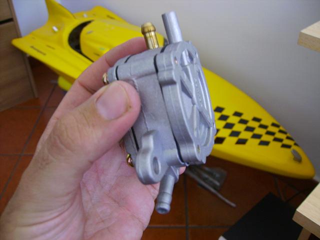

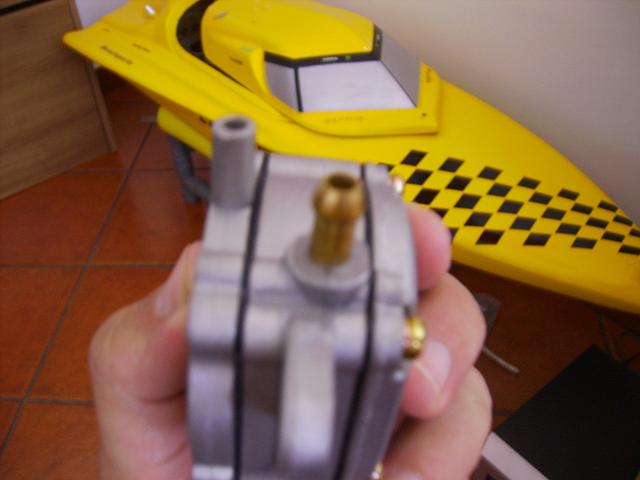

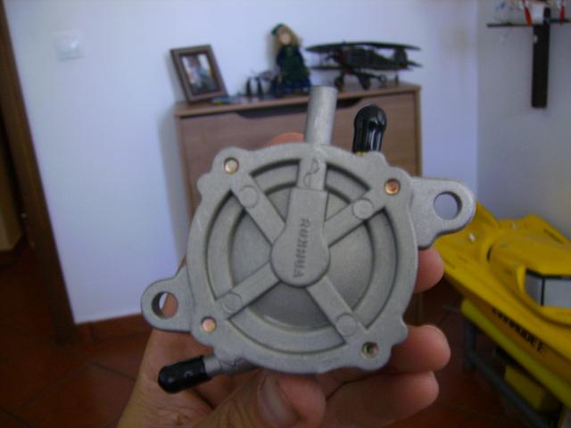

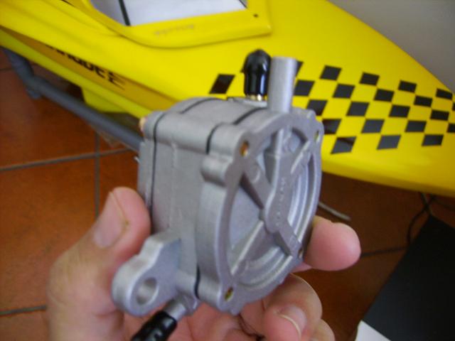

hola porfin me llego la bomba despues de tanto esperar pero me llego sin instrucciones de montaje la bomba tiene 3 salidas y no tengo ni idea donde colocar los tubos ¿algien sabe donde debo poner cada tubo de agua? ¿y cada salida de la bomba a que parte del motor va? saludos
#963749
pon mas fotos de la bomba para que se vea mas claro,pero a juzgar por la foto yo diria que la aspiración es por el tubo de abajo a la izquierda y la impulsión es la de arriba y al centro que no lleva el caperuchón negro.
cuando montes la bomba tienes que tener cuidado tambien en como la conexionas para que gire en el sentido que debe
