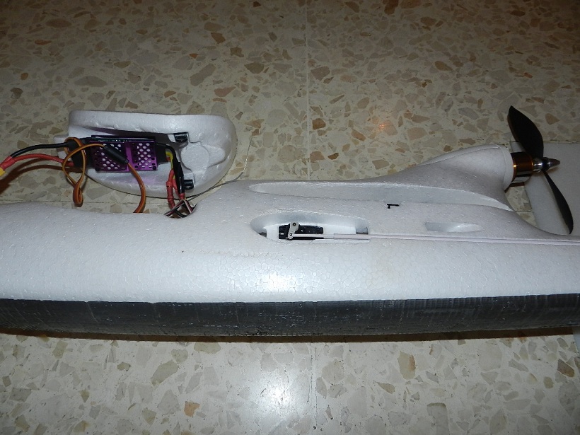

que va que va, tio ni caso, el easy star II es igual que el easy star pero con alerones, mira compi no se el motor que tendras, pero as liado una parafernaria que te cagas para poner el motor, se suele usar la carcasa del permax que trae para acoplar el motor brushless, tal que asi:
y luego lo mentes en el fuselaje y listo, no pegues la parte superior parapoder sacarlo y meterlo segun te venga bien. yo le tengo precinto transparente para apretarlo y que no se mueva tal que asi quedaria
el avion segun el motor que le pongas pues asi la helice, desde la de serie que es una 5x4 creo a una 7x4 segun te aguente, el motore que tengo yo ahora puesto tengo una 6x4 pero le voy a probar una 7x4 ya que creo que entra y la he visto montada en un easy star. y no veas como tira, te dejo un video con un motor de 2600kv y la helice de serie 5x4. un saludo si necesitas algo sobre ese avion, me mandas un privado y te digo todo lo que se de el, aqui esta el susodicho y te dejo un video para que veas como vuela con ese motor 2600kv y la helice 5x4 de serie, con el motor que tengo ahora y la helice 6x4 tira mas. un saludo
http://www.youtube.com/watch?v=uP5C79BI ... detailpage
PD:decirte que los brushless si no son de esos como los de escobillas cerrados, giran todo el motor no solo el eje, entiendes? tiene para agarrarlo y luego lo demas que queda gira todo. eso es asi no esta mal puesto. lo que no tiene que girar es la parte donde estan los cables solo la parte que queda libre sin cables entiendes?
