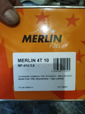

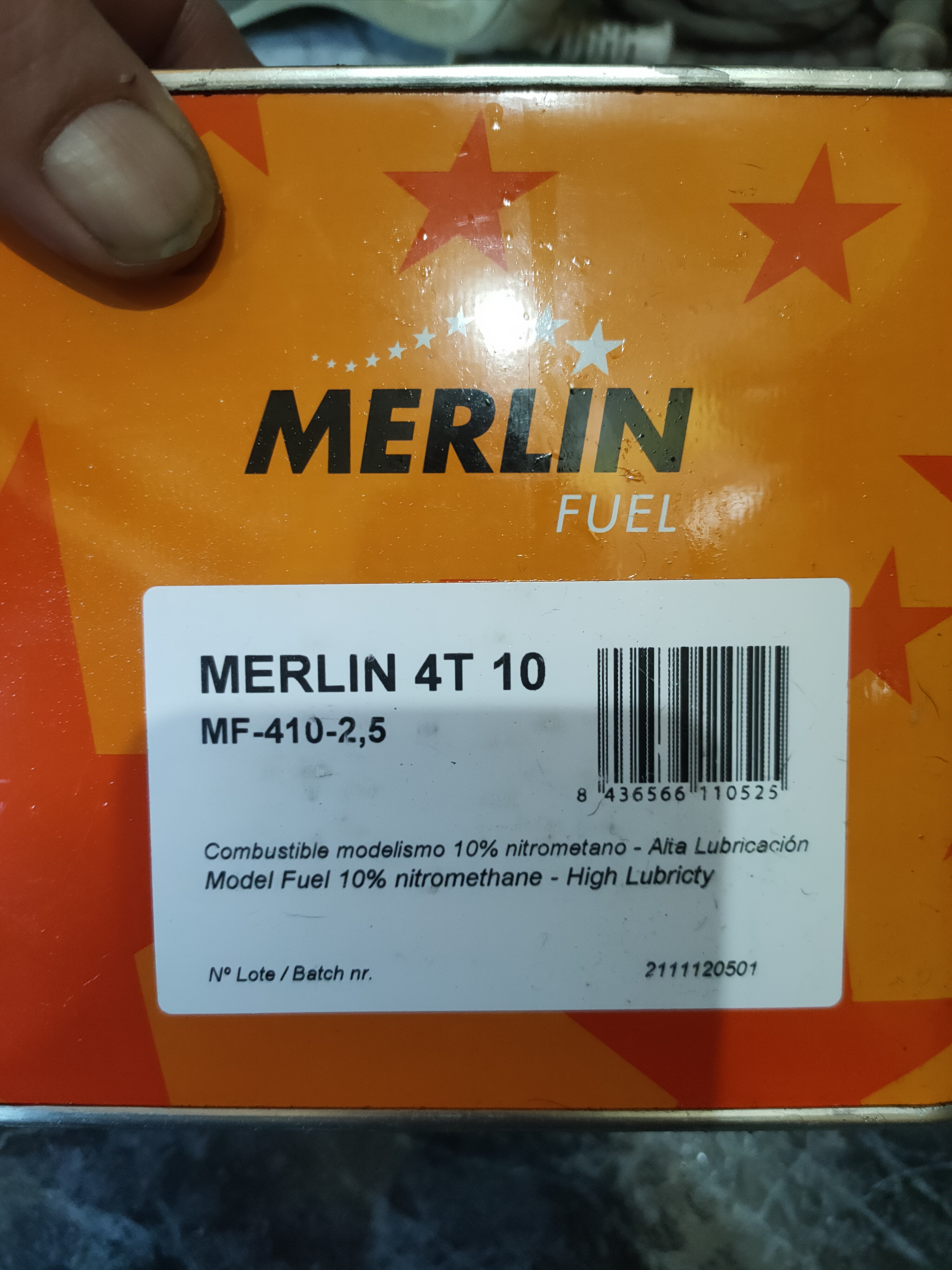

Eso no quiere decir que no se pueda repetir, el reglaje.
Abre a ver...
Algo habrá, a ver que aceite echas... :roll:
En el último aterrizaje, lo paraste tú o se paro solo :?:

El motor en el último vuelo Hiba de lujo , lo deje una temporada en casa ( me llevaba otros aviones a volar) y cuando me lleve el avión que lleva el motor ,en el campo en el arranque para volarlo me di cuenta que giraba sin nada de compresión , se lo llevó mi compañero a revisarlo y lo vio todo bien , yo aquí en casa lo e desmontado y lo veo todo bien , pero también digo que yo motores de 4 tiempos no entiendo casi nada (carburarlos y ya esta ) , la gasolina la compro en todoh..... , Y la uso con otros 2 motores de 4t y me va muy bien .
