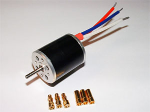

#255176
Hola:
yo tengo esa configuración que quieres probar (motor RCer WARP 4 BL4-15 de 1810 KV -http://www.aircraft-world.com/prod_data ... bl4-15.htm- con una hélice 6x4 y 8 elementos 2/3A.
Va mejor que la configuración original, pero no vale los 70 € que me he gastado en ella.
Ahora estoy buscando una reductora barata para ejes de 3mm y ponerle una hélice gorda.
Un saludo[/url]
RCer WARP 4 BL4-15
