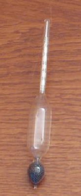

Efectivamente. Para determinar la identidad del alcohol y del nitrometano, se puede recurrir a la determinación por su densidad. El alcohol metílico, tiene una densidad de Aprx.: 0.795 gr/cm3 y el nitrometano Aprx.: 1.14 gr/cm3. Una forma burda para determinarla a priori, sería: Pesar en un mismo recipiente ambos líquidos por separado, manteniendo siempre el mismo volumen, con una balanza que diese dos cifras significativas despues de la coma. Recordando que: Dens=Peso/Volúmen. Otro método, más práctico, es el emplear un higrómetro, con la escala adecuada para estos dos elementos. Dicho elemento, muy práctico y útil, si preparamops nuestras mezclas de combustibles.
Adjunto: Hidrómetro y método de medición.
Saludos cordiales

Hola,otra forma de determinarlo seria con un densimetro o pesa-acidos,los hay en los talleres de coches y en tiendas de repuestos y cuestan muy poca cosa,se usan para determinar la carga de una bateria electrolitica (de coche) a traves de la densidad del electrolito de la misma.
