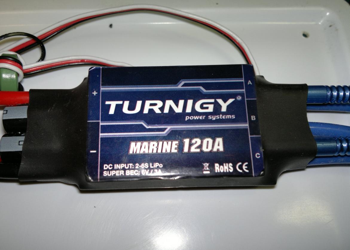

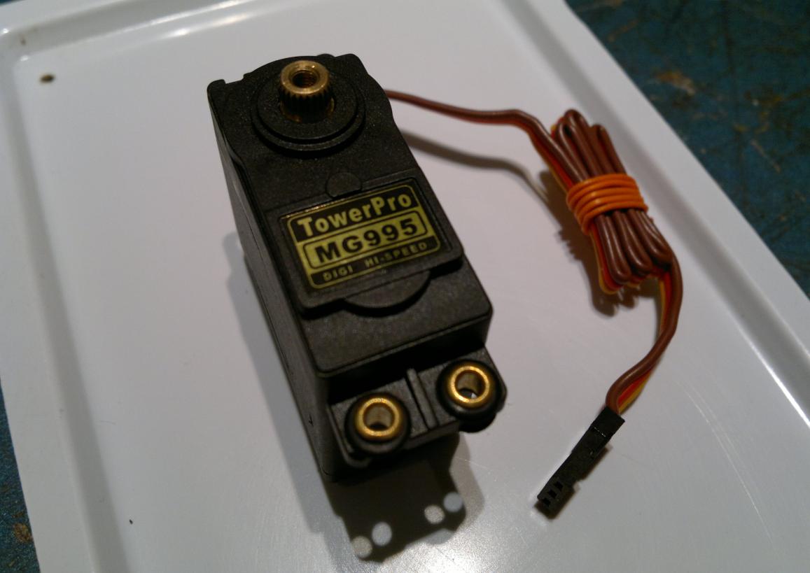

Aqui os muestro un poco de hardware que le voy a montar esta semana al barquito.
servo de direccion TowerPro MG995
variador de velocidad turnigy 120 Amp

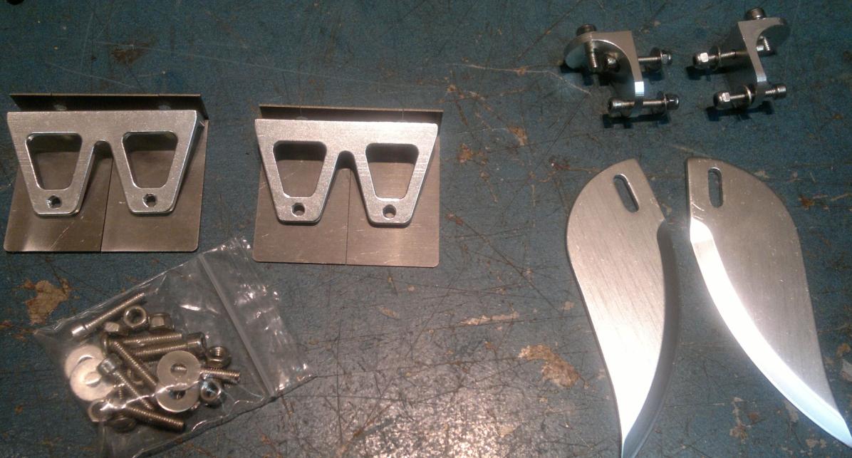

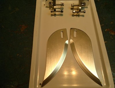

turn fins y trimb tabs de aluminio

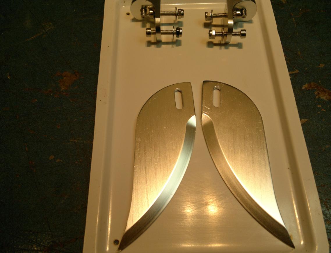

detalle turn fins
