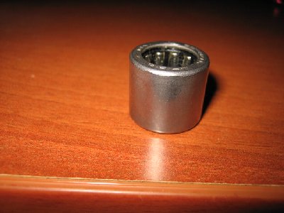

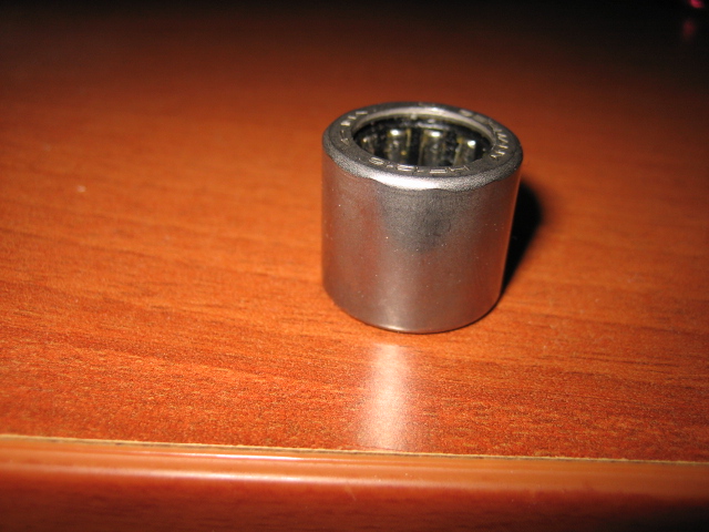

#739215

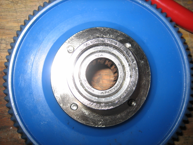

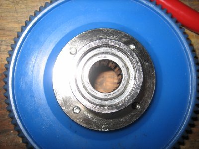

La foto es del rodamiento, el casquillo que digo que puede estar deformado o rayado es el que gira en su interior pues no va directamente al eje estoy ablando del sceadu evo 50, este rodamiento va insertado en la caja de autorrotacion, que es esta la que tengo mecanizada en aluminio pero la verdad es que me cuesta meter el eje y tan bien sacarlo. saludos.

Por Dvm
#739250
No, este es un rodamiento normal de una sola direccion se que el de Hirobo tiene forma pero la parte de dentro es igual y el funcionamiento el mismo. saludos.

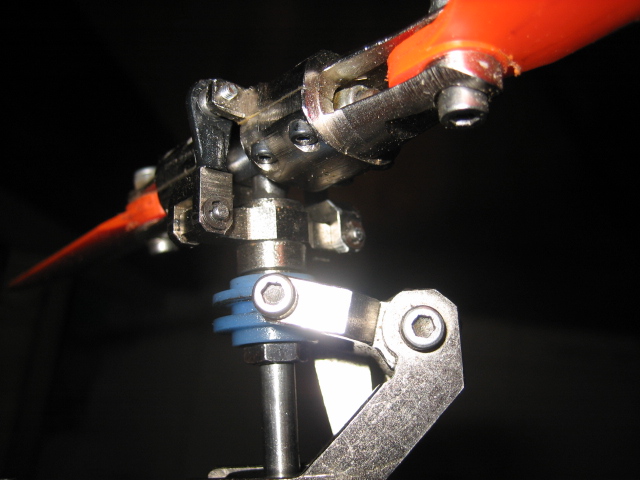

#739978

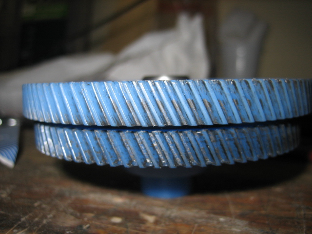

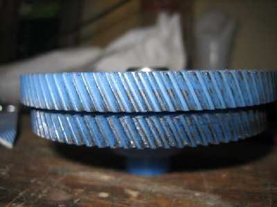

No, piña no ha habido, el casquillo en el OW entra bien y en la mano gira bien y agarra cuando tiene que agarrar pero cuando vuelas la cosa cambia, por otra parte si que me cuesta meter el eje principal y esto me ha motivado a sustituir el casquillo, hoy mismo lo he montado y espero probarlo mañana, ya os comentare si se ha solucionado, pongo unas fotos para que veáis la caja de autorrotacion es de aluminio y el rodamiento va simplemente encajado (bien prieto para que por supuesto no se mueva) pongo tan bien una foto de las corona para que veáis que son muy peculiares, como ya digo todo esta hecho por un profesional y os puedo asegurar que muy bien hecho tengo todo en aluminio rotor, rotor de cola con material excepcional) etc, todo copiado del original así todos los repuestos balen originales en fin una pasada, Saludos.
