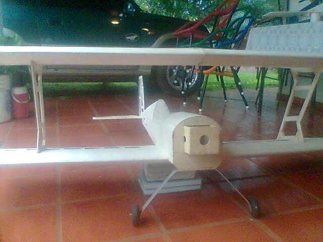

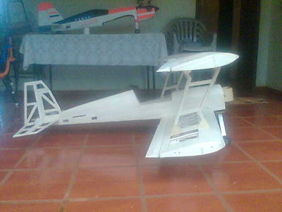

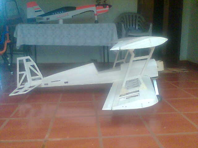

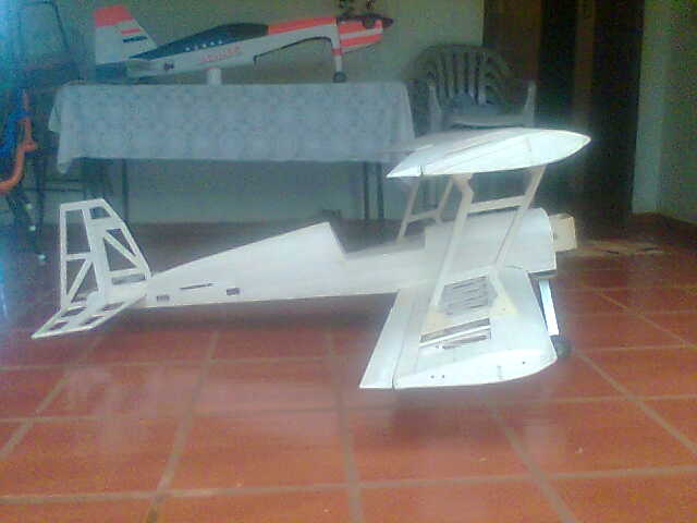

Hola chicos necesito ayuda para calcular la carga alar de un biplano o sea cual debería ser el peso final del
aeromodelo cuyas medidas son 162 cm de enverg.y 37 cm de cuerda teniendo en cuenta q es un biplano de alas iguales.
Cual debería ser el peso mas o menos justo para un modelo sport
Agadezco a todos los que se toman el tiempo en responder.Desde ya muchas gracias

Hola a todos los muchachos del foro y un saludo muy especial a aquellos que se tomaron el tiempo en revisar mi solicitud.Estoy contento con la información que me pasaron y con respecto a la pregunta que me habían echo sobre el perfil alar ;eso lo saqué de éste modelo que había echo justamente antes el extra 300 el cual vuela una maravilla y eso no lo digo yo sino los compas del aero club que lo hacen volar.Este plano descargué de la red y con la ayuda de Autocad voy rediseñando las partes diriamos lo mismo hice ahora con el biplano.Ahora bien lo que no consigo hacer es imprimir los planos;hay una manera de imprimir en hojas de oficio y luego pegarlas pero....un tema eso. Ok esto es más o menos que quise manifestar y agradecer a ustedes por su colaboración,lógico que sería mucho más facil tener el plano a mano en tamaño real y construir sobre éste pero no siempre es posible,pero siempre que hay gente como uds.que brindan su ayuda se puede y otra vez muchas gracias.
extra 300
motor os 61 162cm de enverg.
biplano 162cm.de enverg.
motor crrcpro 26cc
