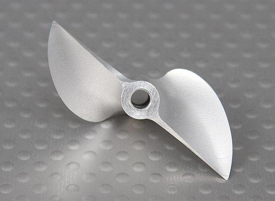

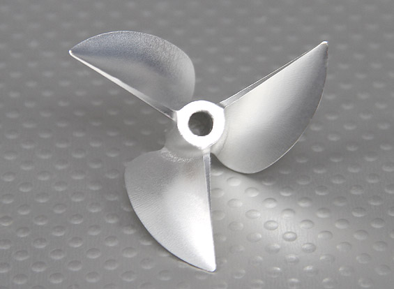

las helices que he pedido son :
42mm x 4mm
una 440
tripala de 35mm

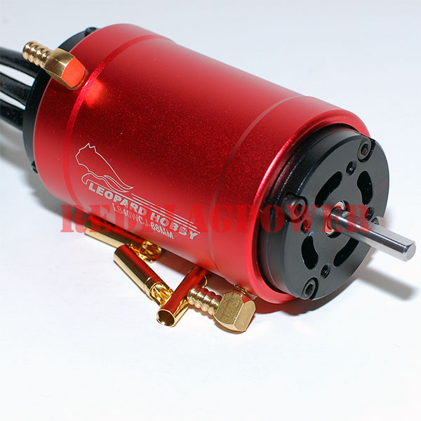

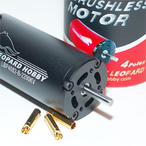

perdon... pero dice el señor ballester que el motor leopard 4082 2200kv no es para 6s?? pues si yo lo compre precisamete para aprovechar 5 lipos que tengo de 22,2v 5000mil
adjunto foto ..gracaias..
Construcción: sin sensor, 4 polos, Y la herida
Mano herida, Precision grande rodamientos de bolas
2200KV, Max 50.000 RPM, recomienda el trabajo en 25.000-35.000 RPM
Potencia máxima: 3500 vatios, recomiendo el trabajo con 120A to180A ESC
Trabajar con 4S a la batería 6S Li-Po
Diámetro del motor: 39,8 mm
Longitud: 82 mm
Peso: 465g (con la chaqueta de la refrigeración por agua)
Diámetro axial y el eje: 5 mm
Longitud del eje: 20 mm
25 mm igual que 540, 550 motor: motor de posición de montaje
compre conjunto motor con camisa..

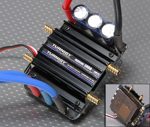

este es el regulador que compre para el leopard 4082-b-2200kv
turnigy marine 180a

Hola, solo para concretar , mi comentario siempre lo hago desde el punto de vista de las carreras oficiales y 5 minutos de carrera, insisto el motor 4082 2200KV es para una tensión de trabajo de 20V eso quiere decir que con 5S y la hélice que indico en la nota se llega a los cinco minutos, yo no digo que el motor no valga para 6S. los datos que aportais no son correctos decir que el motor trabaja de 4s a 6S no es decir nada salvo que se quiera confundir para vender más, recomiendo que las caracteristicas tecnicas de los motores las mireis en las paginas oficiales del faricante, eso es como si ese distribuidor pone de 4 a 8 no engaña pero dependiendo de para que quieras el motor no tendras el rendimiento adecuado. insisto pago cerveza a quien encuentre un vidio del 4082 2200KVA con 6 LiPos helice de 42 y de el tiempo de carrera de 5 minutos. saludos compañeros

Creo por las fotos que esas helices son de hobbyking, y no son las mejores. No se si me equiboco y son de otra tienda.
Por cierto la helice tripala es invertida, ten cuidado.Vamos que es de giro contrario.

gracias dario ...si ya se que el paso esta invertido la que me viene de hk es normal...
las helices son de hk..bueno probaremos haber que sale de hay..jjj
