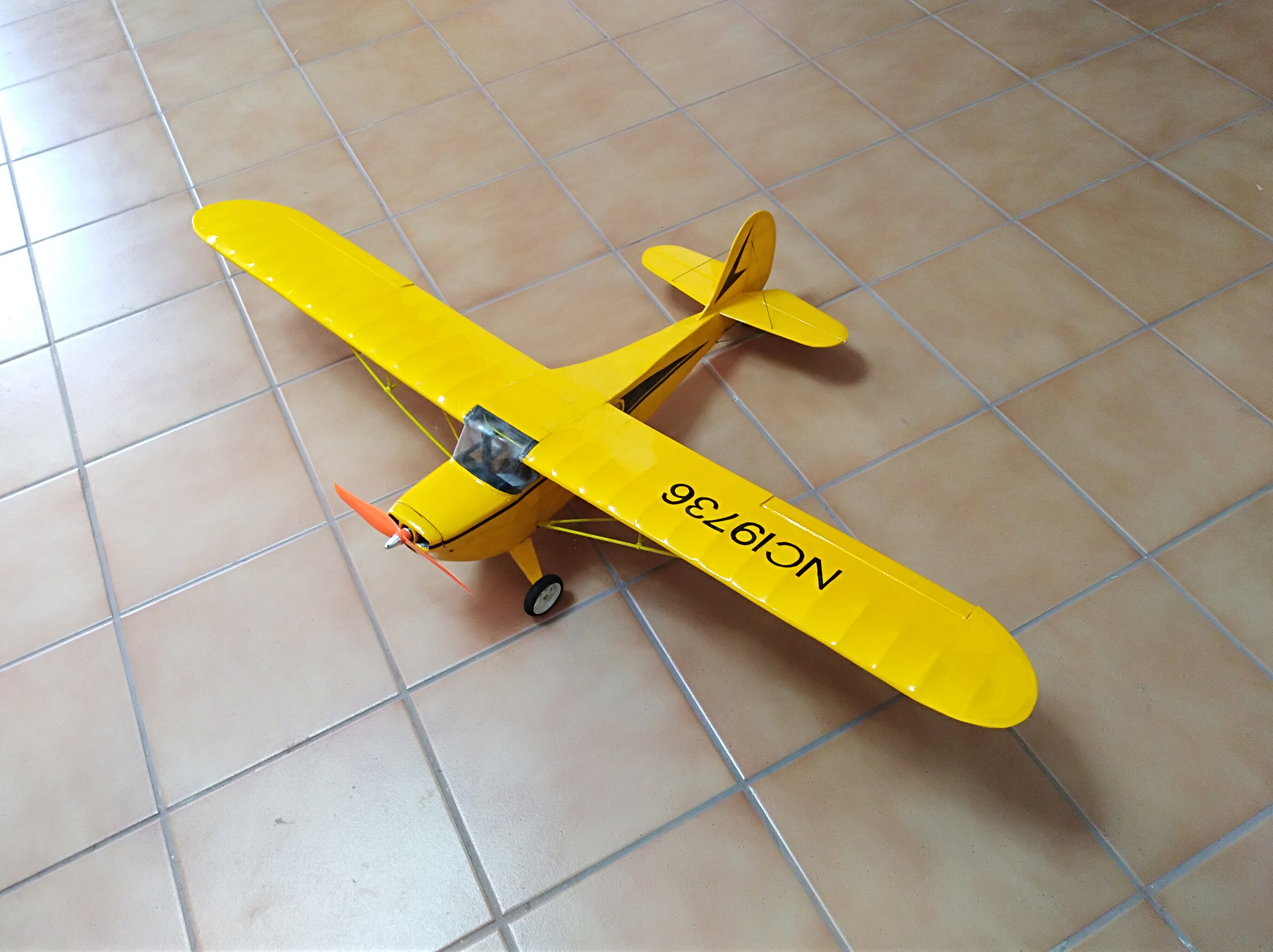

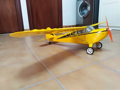

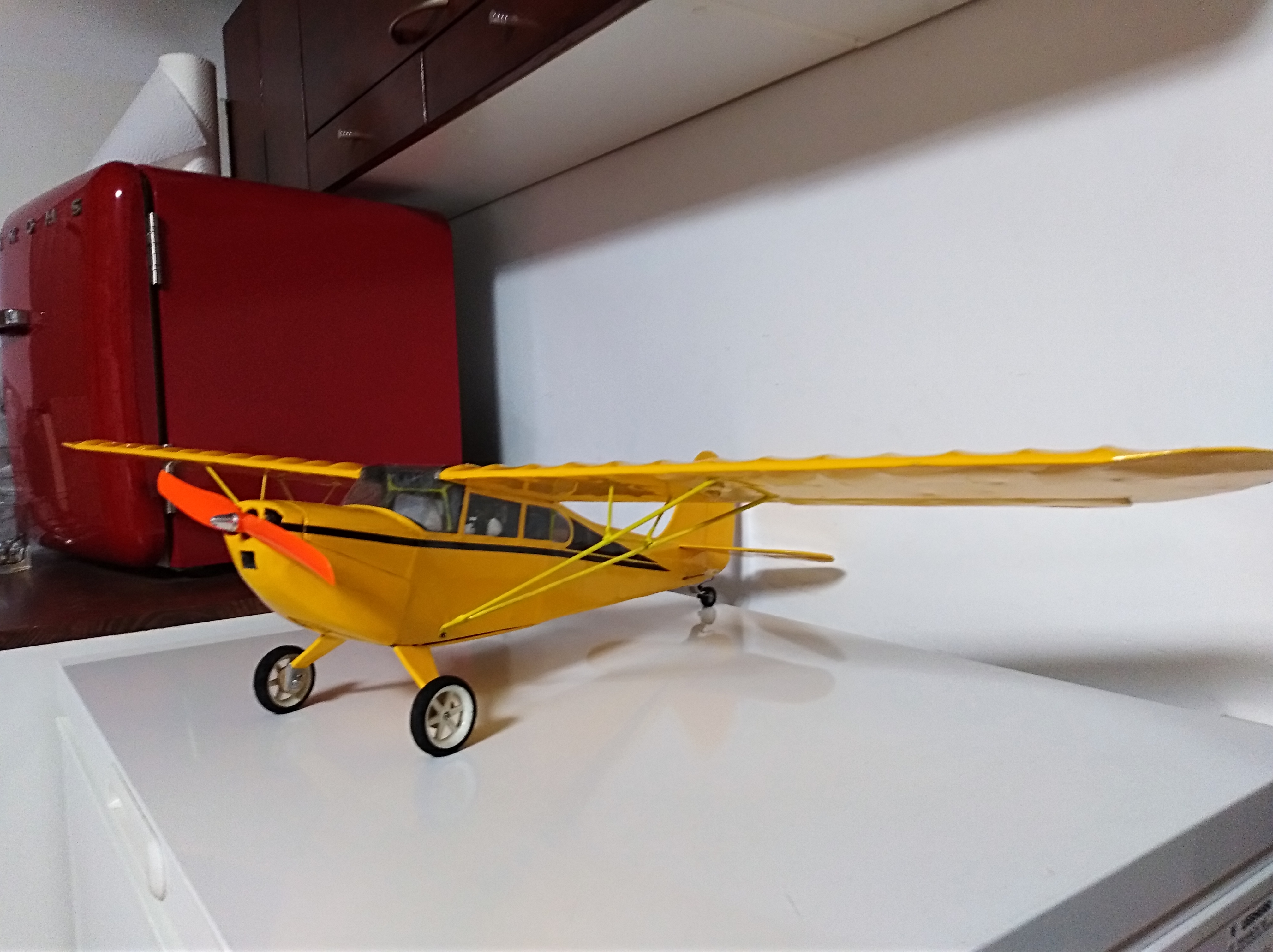

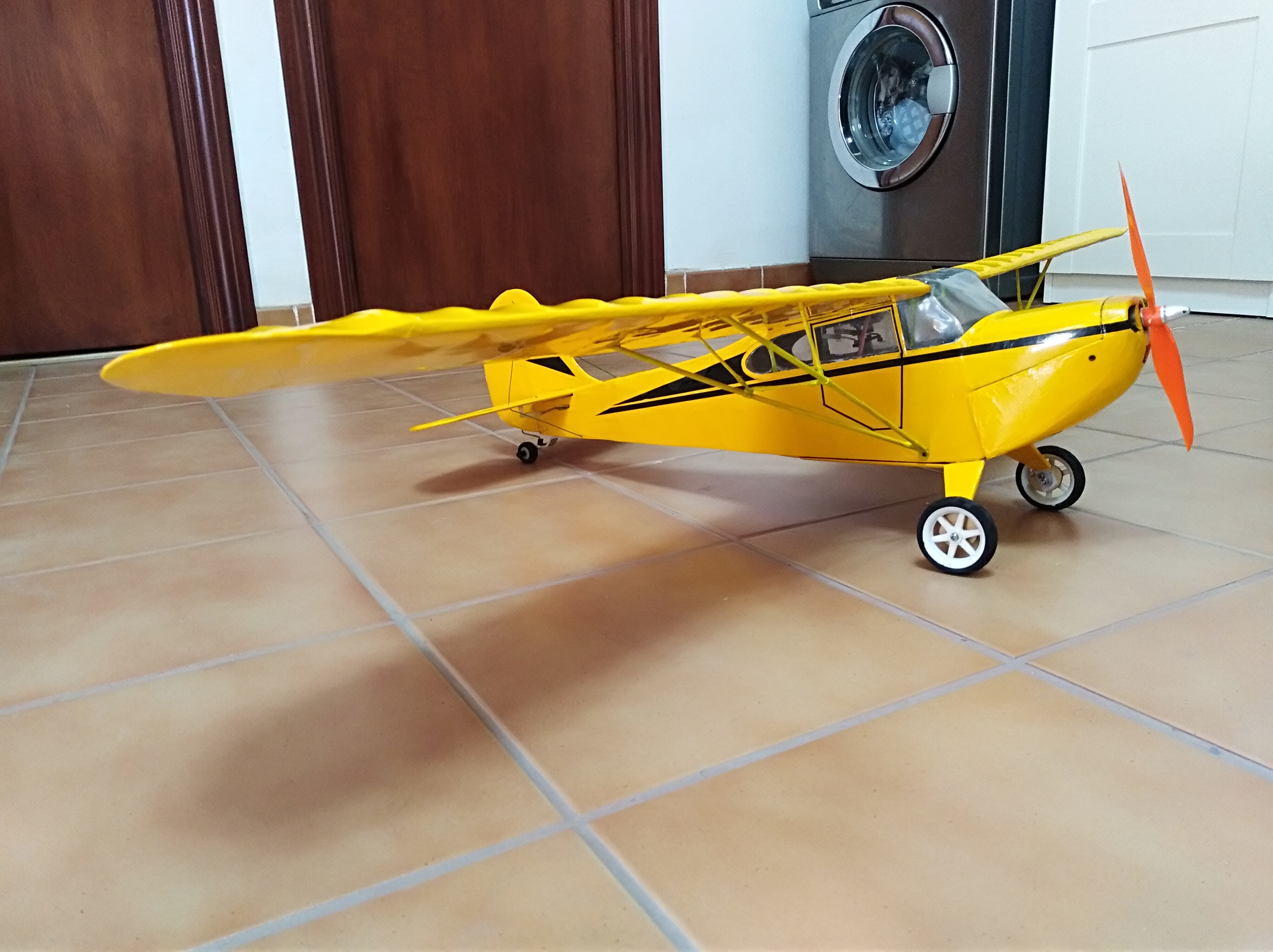

Bueno, al final para ir practicando me he fabricado un Aeronca electrico con un pano bajado de Aerofred con 108 cm de embergadura. Aunque me ha salido un poco pesado, 54gr/dm en vuelo que no se si volará :cry: , he tenido que usar listones de pino, contrachapado normal y poca balsa que aún tenía ya que con el confinamiento no encontré :(. creo que va a ser un pato si vuela :lol: .
El siguente un Cessna 172 para el motor OSMAX35, pero eso sí, con balsa y cuidando de no pasarme de peso.
Aquí os dejo unas fotillos del Aeronca.
