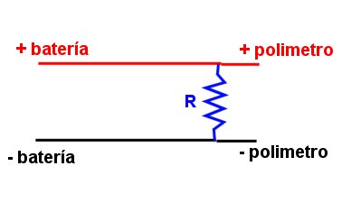

Bueno, eso es muy sencillo de conseguir, yo me tengo uno construido, en minutos:
Te coges una resistencia de 8 ohmios y de 3 watios, la pones atornillada en una regleta de empalme (de las de electricidad), le pones un par de cables en paralelo y un pequeño conector, de tal manera que entre en el terminal de la batería, y ya está, enchufas a la batería , y mides tensión con el polímetro.
Con este montaje, hago circular 600 mA por la resistencia, es una corriente respetable (superior a lo que consumen los servos), y eso me da la seguridad de que al medir, me dice con cierta fiabilidad el estado de la bateria.

Pues te agradecería mucho la foto o un esquema, con lo de los cables en paralelo y serie me hago un lio que no veas :oops:
Muchas gracias y un saludo.
Por jguegon
#423110
Aqui la tienes, enchufas el chisme a la bateria, y luego mides con el polimetro en extremos de la resistencia, sencillito ¿no?
Por jumasuro

Si te fijas en la formulita, v=rxi, tambien se puede poner asi: R=V/I, o lo que es lo mismo I=V/R, si haces cuentas, la intensidad de corriente disminuye en función de lo que disminuye el voltaje, puesto que la resistencia no varía.
La resistencia se calcula en función del valor nominal del pack, en este caso, es de 4.8 voltios.
Se le pueden poner lucecitas, y demas, en concreto, se puede substituir la resistencia por una lamparita....... y así tienes la doble función de indicador de descarga (por la luz), y la descarga provocada por el consumo de la lamparita.
El circuito que has dibujado, es exactamente el de la foto.

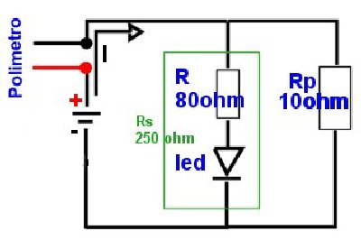

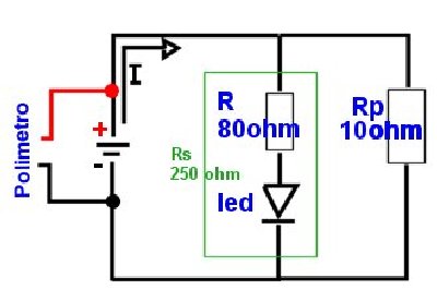

Adjunto dos esquemas del circuito, para ver si estoy midiendo correctamente el voltaje y la intensidad:
Midiendo intensidad
Midiendo voltaje
Última edición por jumasuro el Mar, 06 Mar 2007 0:14, editado 1 vez en total.

bueno, las formulas que has puesto son correctas, la pega está en los calculos:
En primer lugar, a mi me salen 70 ohmios, en vez de 80, para la restencia del led.
Luego, en la formula de la resistencia paralelo, en vez de poner 1/10, has puesto 1/12.
La misma formula que has puesto para la resistencia paralelo ,se puede poner de la siguiente forma: Rt= (Rp*Rs)/(Rp+Rs).
Calculando: Rt= (240*10)/(240+10)=2400/250= 9.6 ohmios
Tienes una resistencia resultante de 9.6 ohmios, que es se aproxima mucho a la resistencia Rp.
En cuanto a que se calienta la resistencia Rp, es completamente normal, por eso, el chisme este de marras, se enchufa a la bateria solo para medirla, si se dejara enchufado siempre, se descargaría.
Suerte en los experimentos, vas por buen camino, y ya te veo en la ladera midiendo tu bateria con el polimetro, y el chismecito que se ilumina de color azul....

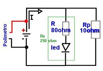

Pues tienes razón, vaya baile de números que he estado haciendo con las formulitas :oops: , pongo aquí los cálculos corregidos, por si alguien lo lee, que no le lleven a engaño.
Además tomo nota de la calcular resistencias en paralelo, que me parece mucho más cómoda que la que yo usaba. :wink:
Por lo demás, como veo que tus correcciones solo han sido de números, doy por hecho que las fórmulas y la forma de aplicarlas son correctas, lo que para mi ya es todo un logro :D
Voy a montar un comprobador de estos, y cuando consiga uno de a bordo le haré la modificación también, que es mucho más cómodo que ir con el polímetro.
Por lo demás, muchas gracias por la infinita paciencia que has tenido conmigo, digna del mejor maestro. :wink:
Aquí los cálculos corregidos (o eso espero):
Por un lado tenemos la resistencia principal, la de 10 ohmios, a la que llamaré Rp. También tengo un led que emite luz azul, que según las páginas que miré, tiene una caida de tensión de 3.4v y un consumo de +- 20mA, además hay que añadirle una resistencia para no quemarlo, que según la fórmula R = (V + Vled) / Iled -> R = (4.8 - 3.4) / 0.02 -> R = 70 ohmios, es decir, abría que añadirle una resistencia de 70 ohmios para poder conectarlo al circuito (en mi caso le añado la de 82 ohmios, que es la que tengo). Al mismo tiempo, el led también hace de resistencia, que es R = 3.4 / 0.02 -> R = 170 ohmios. Hay que sumar las dos resistencias (por estar en serie) para obtener la resistencia total que ejerce el led al circuito: R = 170 + 82 -> R = 252 ohmios, que llamaremos Rs.
Recapitulando, ahora ya tenemos dos resistencias para el circuito, que son Rp y Rs, no tengo ni idea de porqué no se pueden poner la Rp y el led (led + su resistencia) en serie, pero por lo que comentaste en respuestas anteriores, deduzco que tienen que ir en paralelo, asi que si se ponen en paralelo las dos partes hay que sumar las resistencias en paralelo con la siguiente fórmula: 1/Rt = 1/Rp + 1/ Rs -> 1/Rt = 1/10 + 1/252 -> Rt = 9.62 ohmios aprox.
Por tanto, la resistencia total de todos los elementos del circuito es Rt = 9.62 ohmios, el voltaje nominal son 4.8v, asi que la intensidad es I = V /R -> I = 4.8 / 9.62 -> I = 0.5 A aprox. , lo que se aproxima bastante al consumo que tenía con la Rp solamente, por tanto, el voltaje debería de sufrir pocas variaciones.
