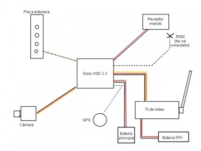

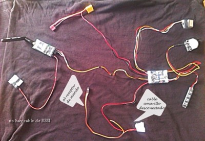

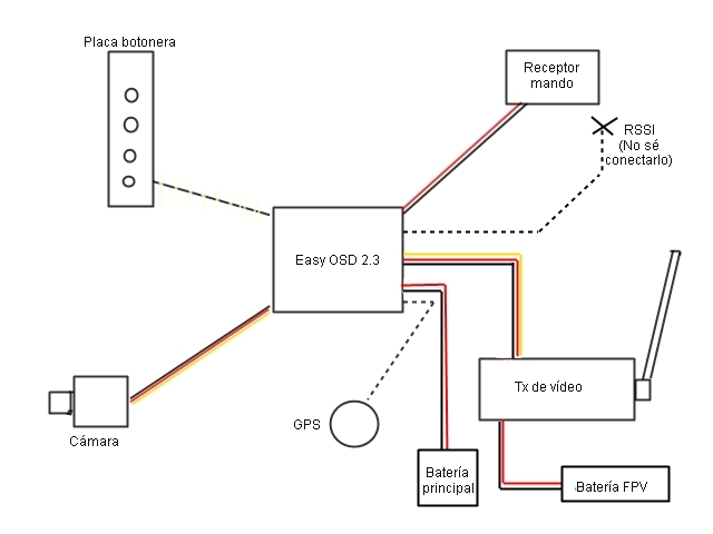

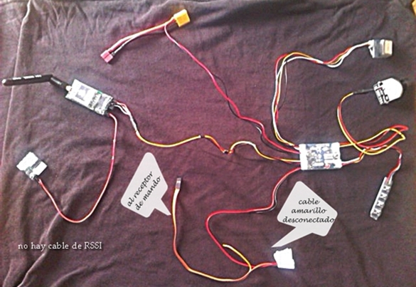

He intentado instalar este OSD en mi equipo de fpv Teleporter de F. Shark. Después de de conectar todo he intentado configurarlo, pero la imagen de vídeo era inestable y no paraba de parpadear. Al principio he alimentado el osd desde el tx de vídeo (parpadeo) y después, por si ese era el problema lo he alimentado desde el receptor de mando( niebla hasta desaparecer). A ver si alguien sabe qué puede ser o qué he hecho mal y me podéis ayudar.
Aurelio.

comprueba que el formato este igual (seguramente sea ponerlo en PAL)
tienes la masa conectada de la salida de video? un pequeño dibujo de como llevas todo conectado ayudaria a ayudarte ;)
