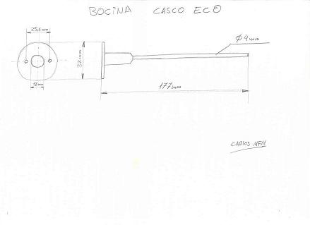

Te pongo un pequeño croquis de la bocina dada la posición de la cuaderna-motor y la salida del timón.

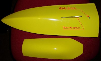

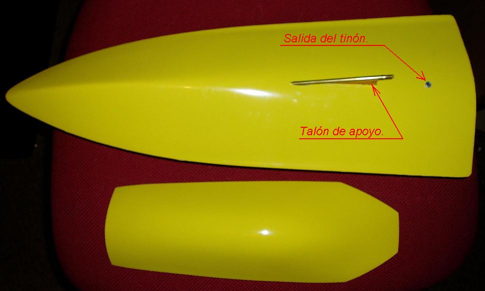

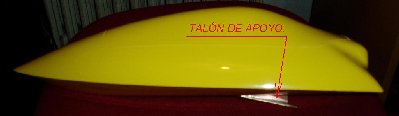

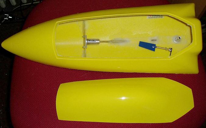

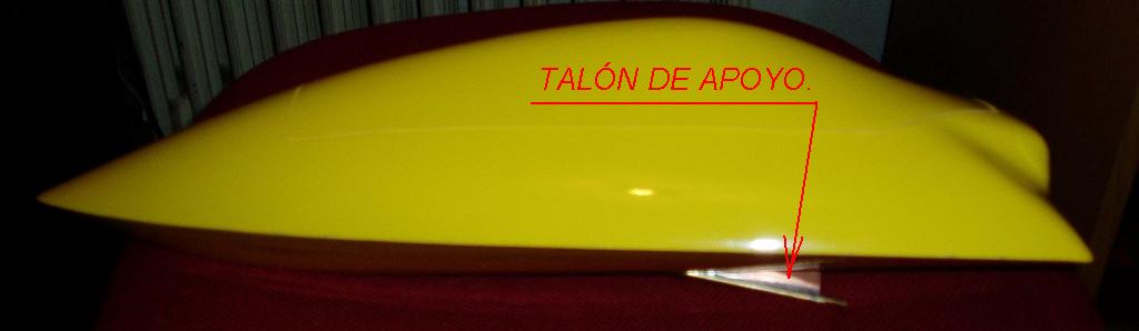

El montaje de la bocina lo tienes practicamente resuelto, ya que tienes la cuaderna-motor puesta en su sitio y el orificio de salida de la bocina hecho.Lo unico es que tienes que hacerte con una bocina de las dimensiones del dibujo, pero una vez la pases por su orificio y la atornilles en la cuaderna ya la tienes puesta en su sitio.Lo unico que te queda es hacerle un talón de apoyo del angulo que te pida y fijarlo al casco y a la bocina.
Van unas fotillos pá que veas de que hablo :wink:
