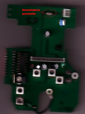

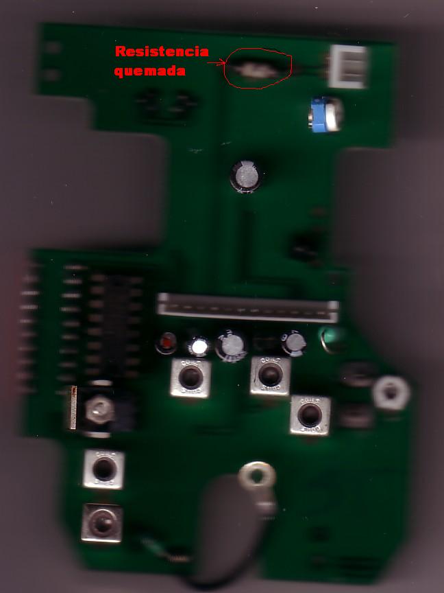

Hola, a la emisora de mi Dragonfly de 6 canales al conectale la pila se ha quemado una resistencia que va situada en la placa impresa de la parte de la bateria, abajo, junto al conector electrico.
Al haberse quemado ha quedado carbonizada y no puedo ver el valor para sutituirla, y no es plan de ponerle otra cualquiera (quien sabe lo que arderia entonces).
A ver si alguien fuese tan amable de abrir la suya (solo son 4 tornillos) y me dijese el valor, o los colores de la resistencia, para poder reparar la mia.

otto chuffen, intenta a sacarle una foto de la placa y señalar la resistencia quemada, la cuelgas del foro y miraremos en otra el valor de dicha resistencia.

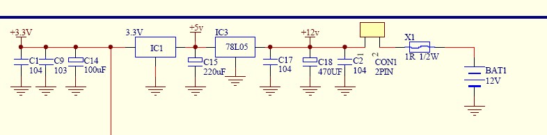

Qué modelo de emisora es? Yo creo que tengo los esquemas de la WK-701, que es de 7 Ch.
PD. Acabo de encontralo, aqui te pongo una captura por si te sirve de ayuda, aunque no sé si es la misma emisora, pero como es de la familia .....

El esquema electronico creo que no es de la misma emisora, pero aunque fuera, yo creo que no pone el valor de la resistencia, solo que es de 1/2W.
La emsiora es la misma que esta, pero de seis canales, con dos potenciometros, uno a cada lado.
Y esta es la resistencia quemada.
