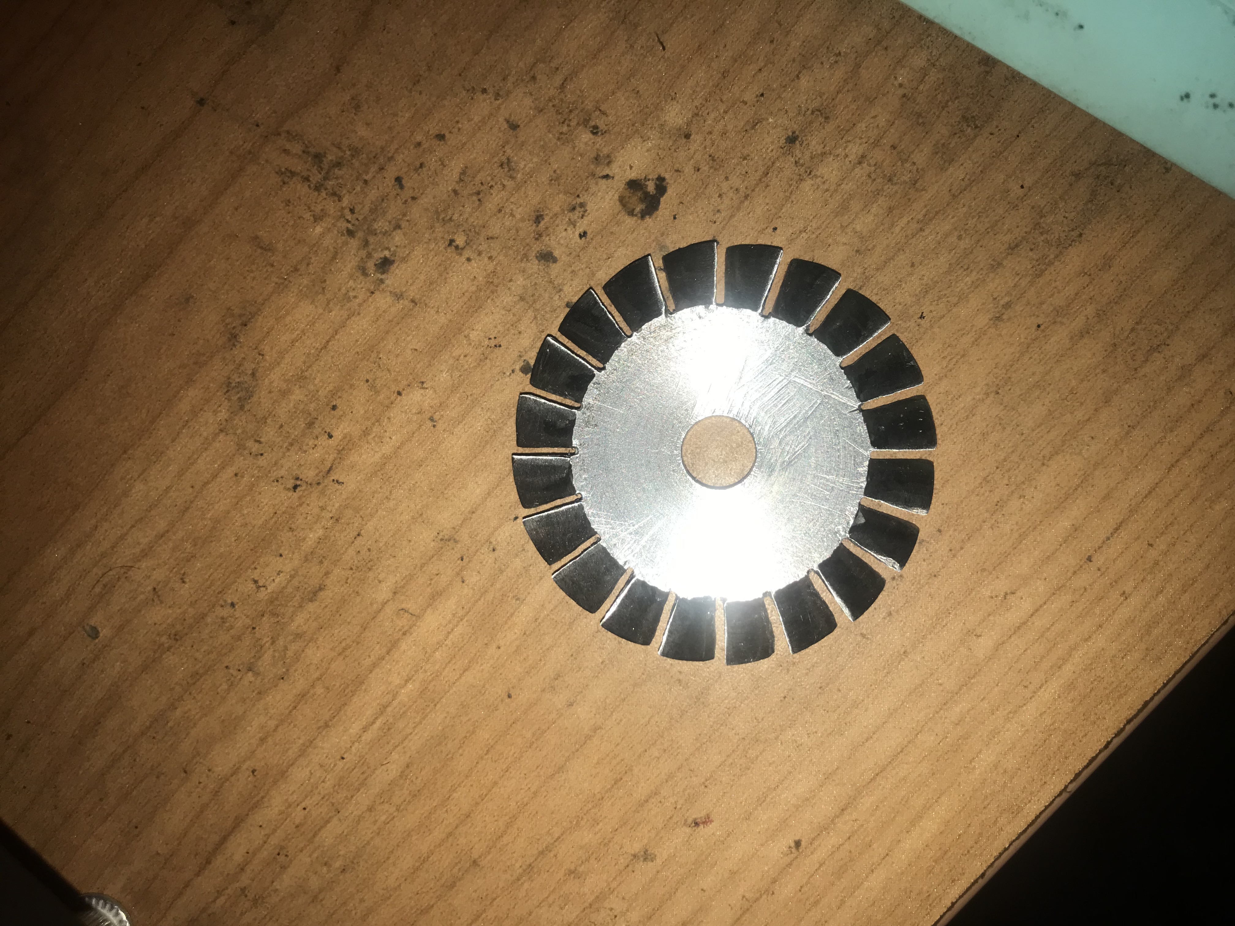

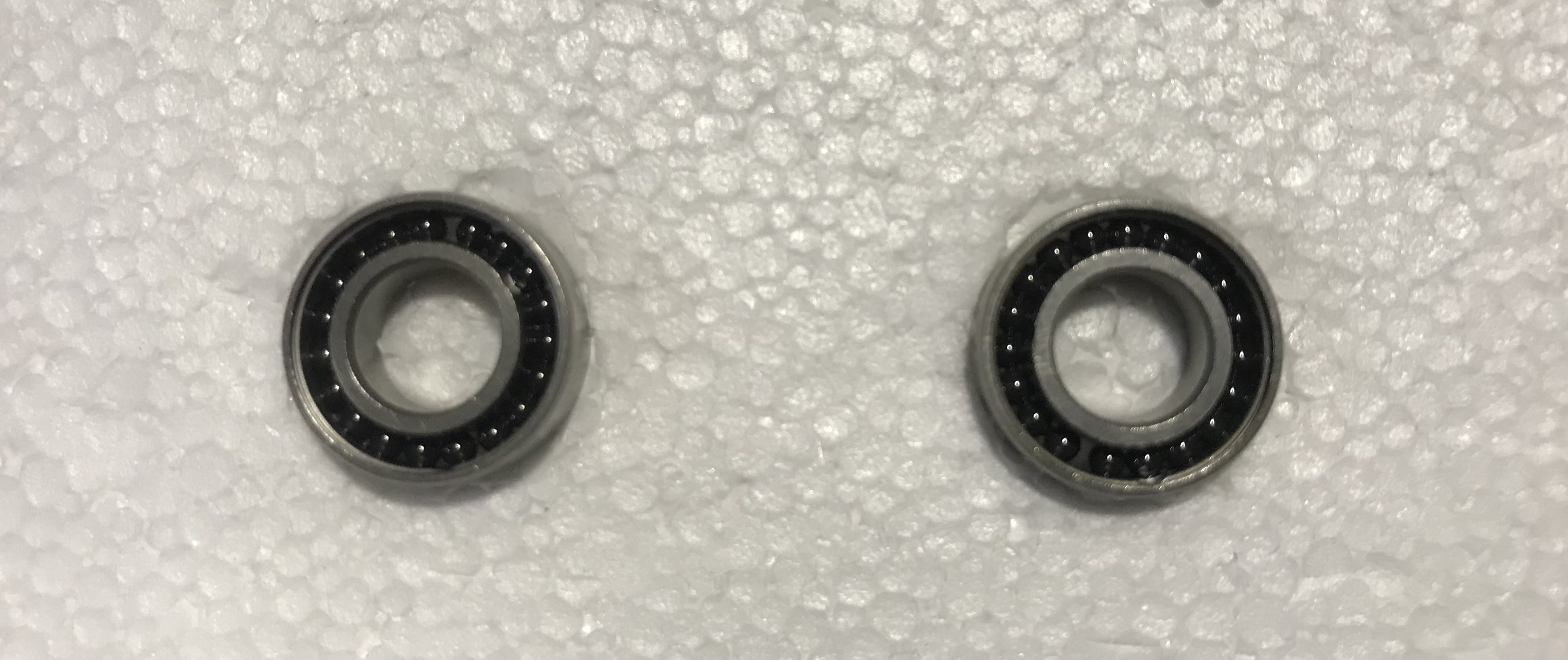

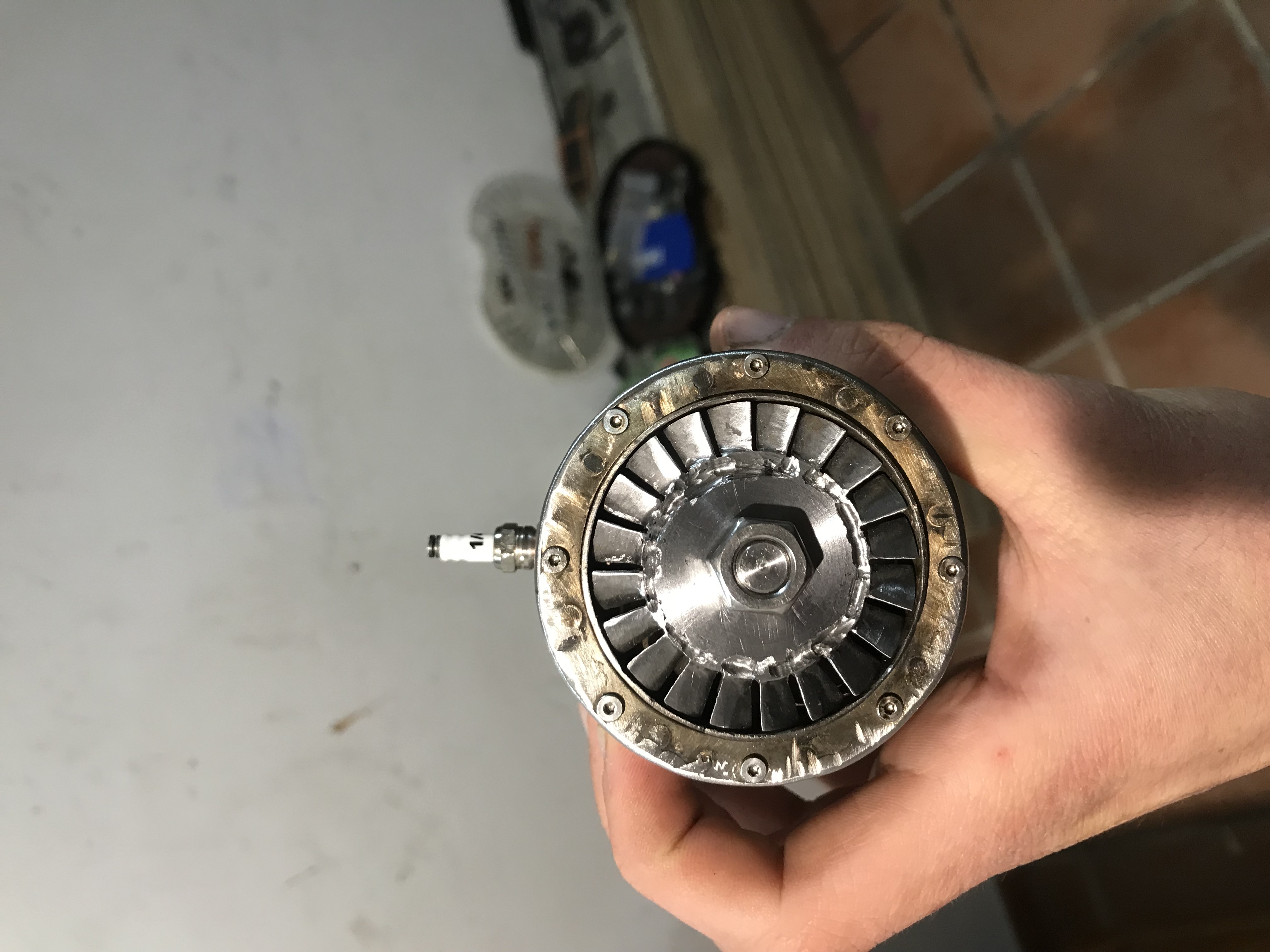

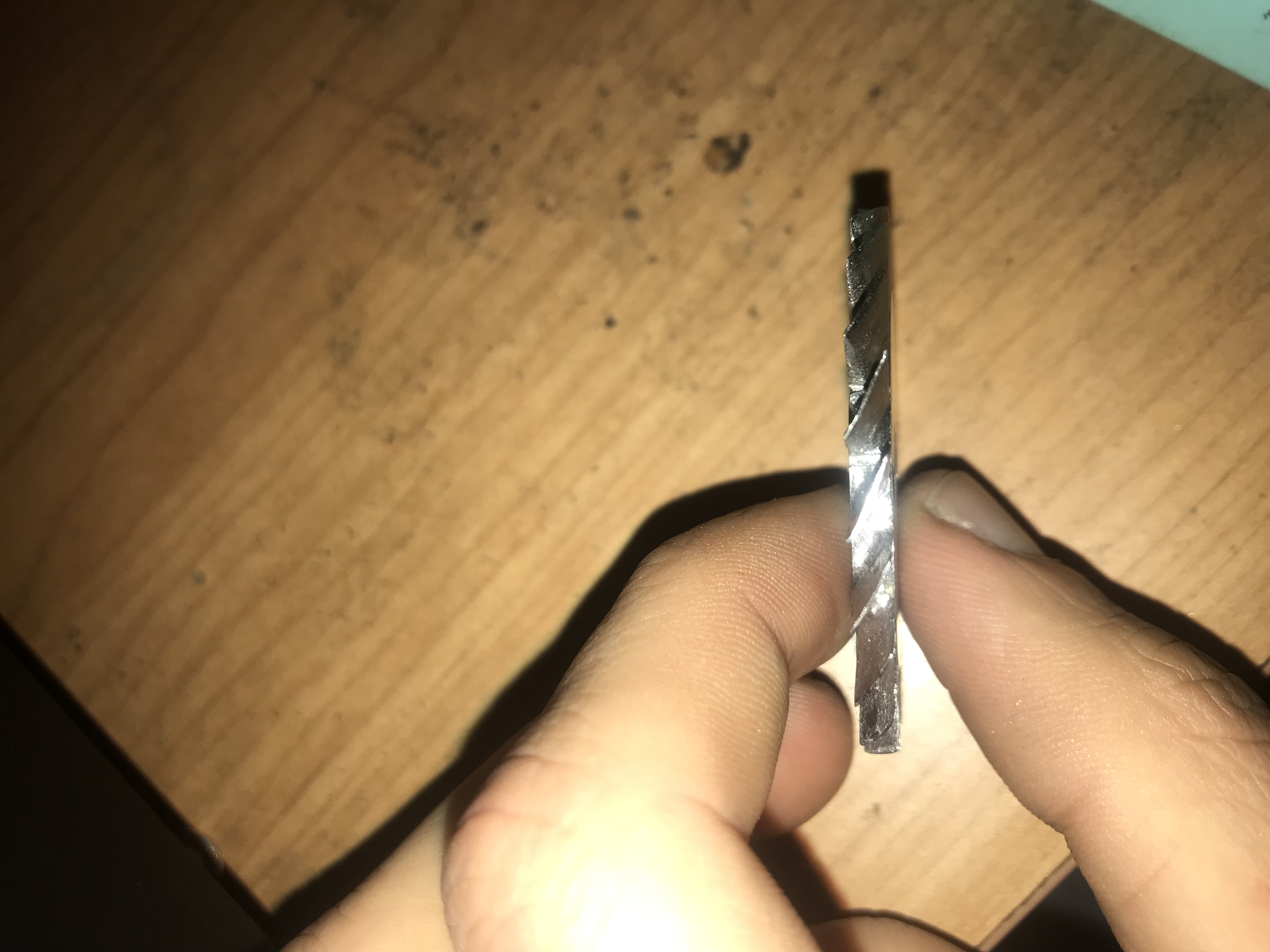

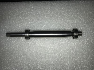

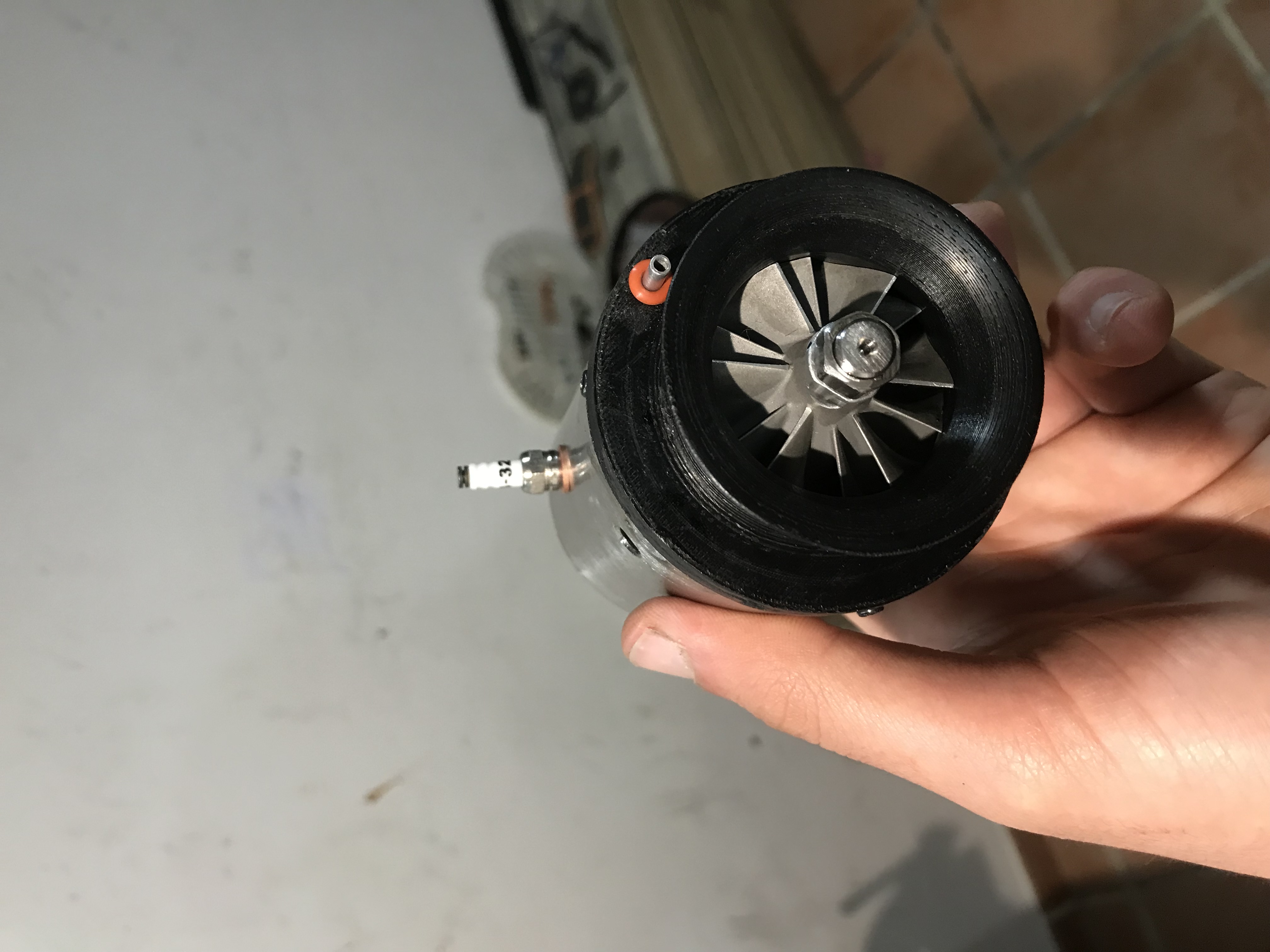

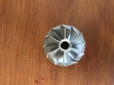

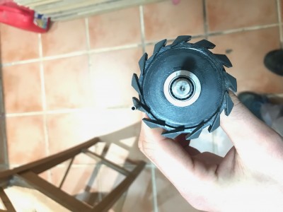

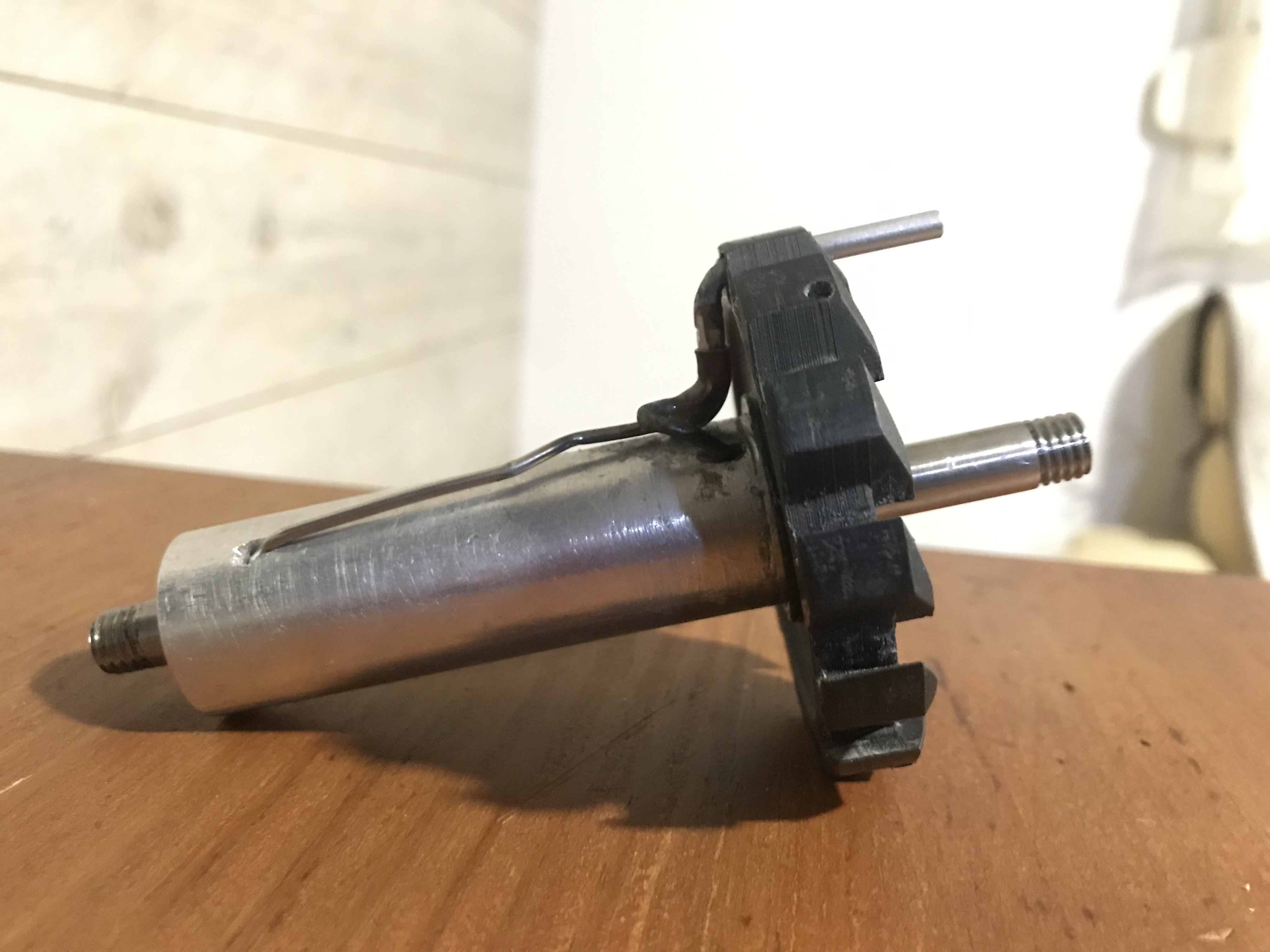

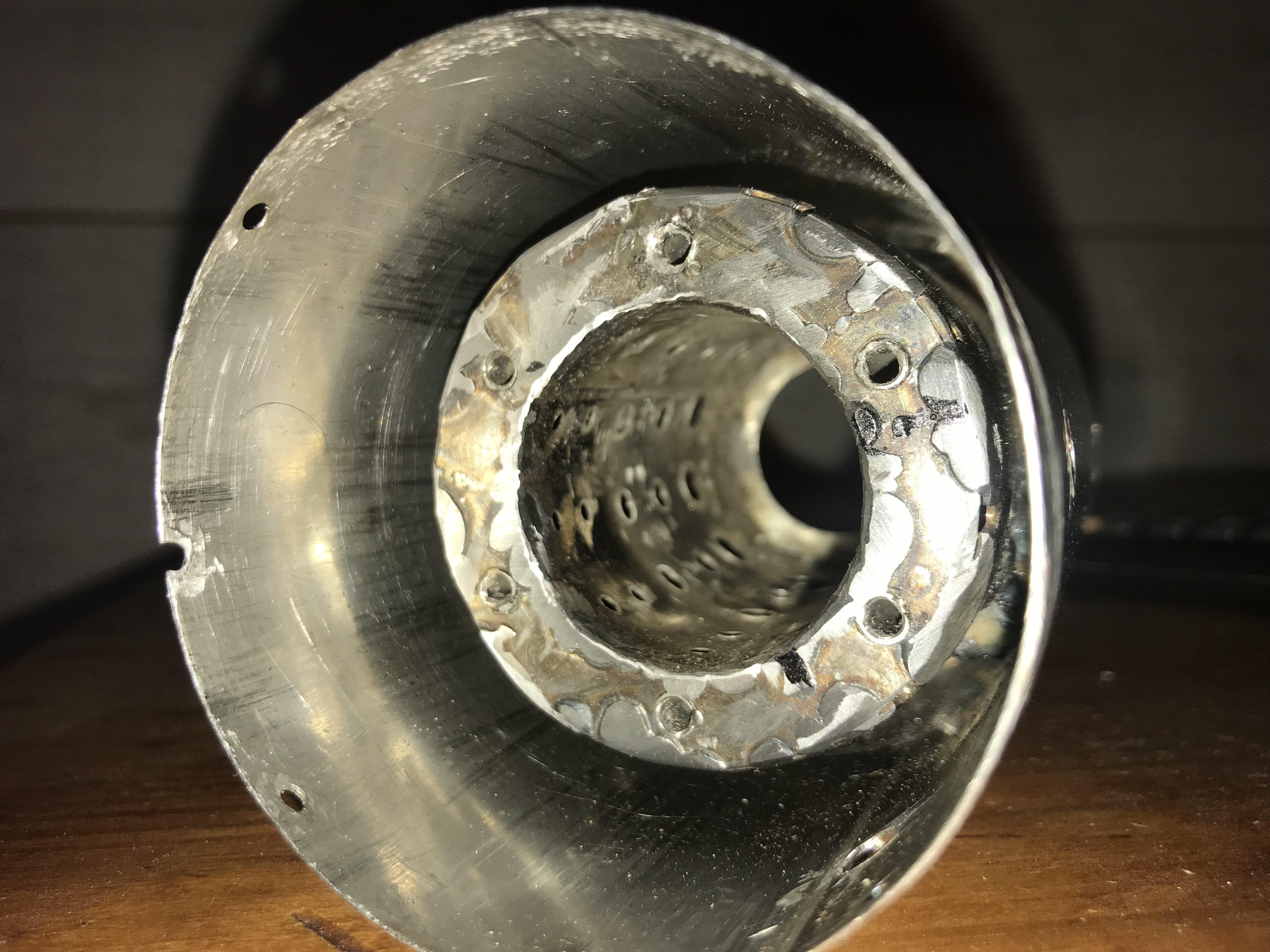

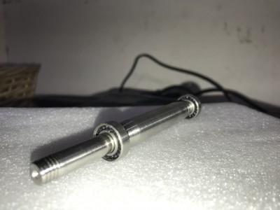

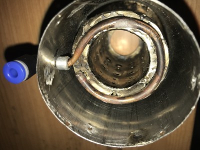

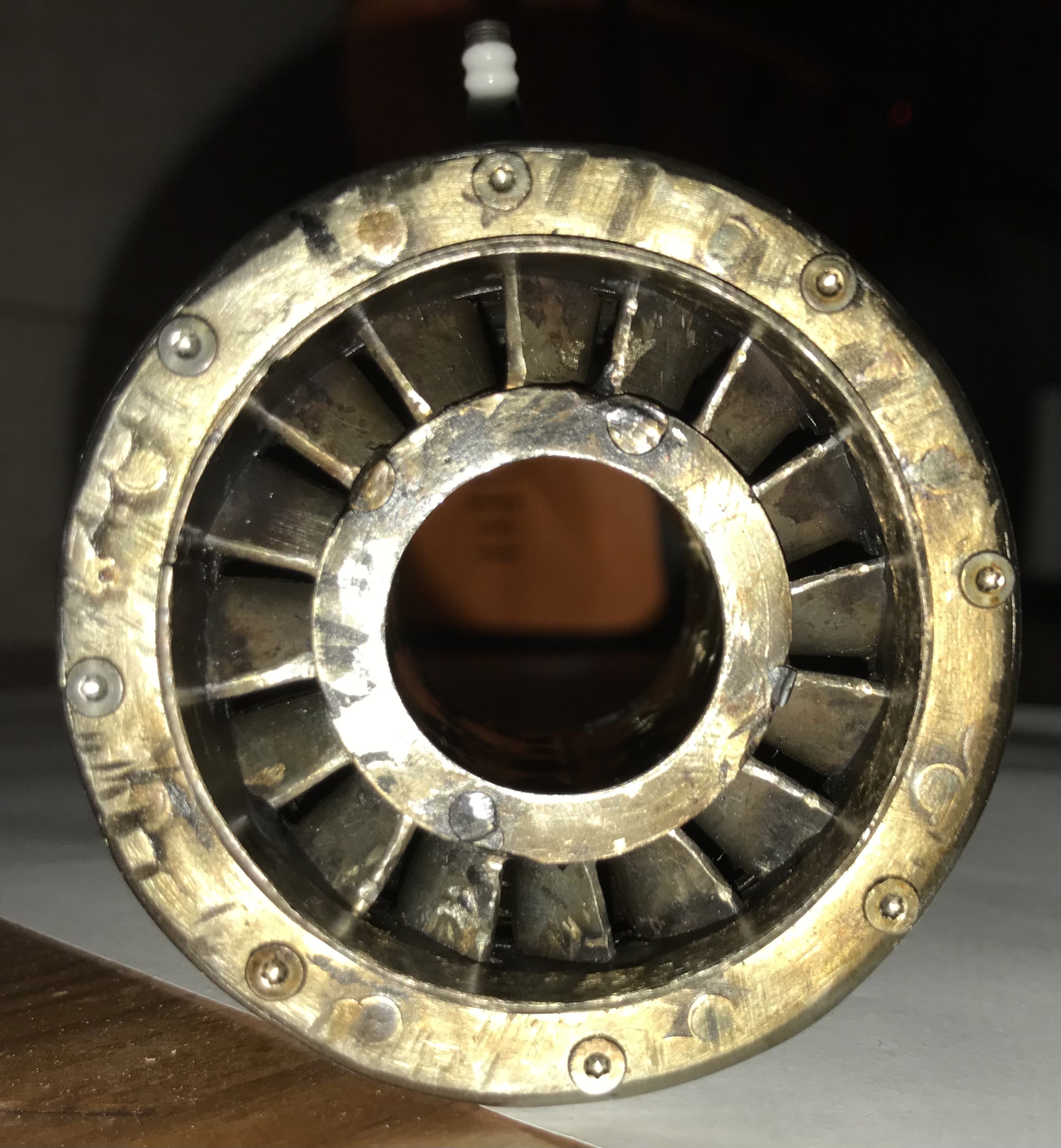

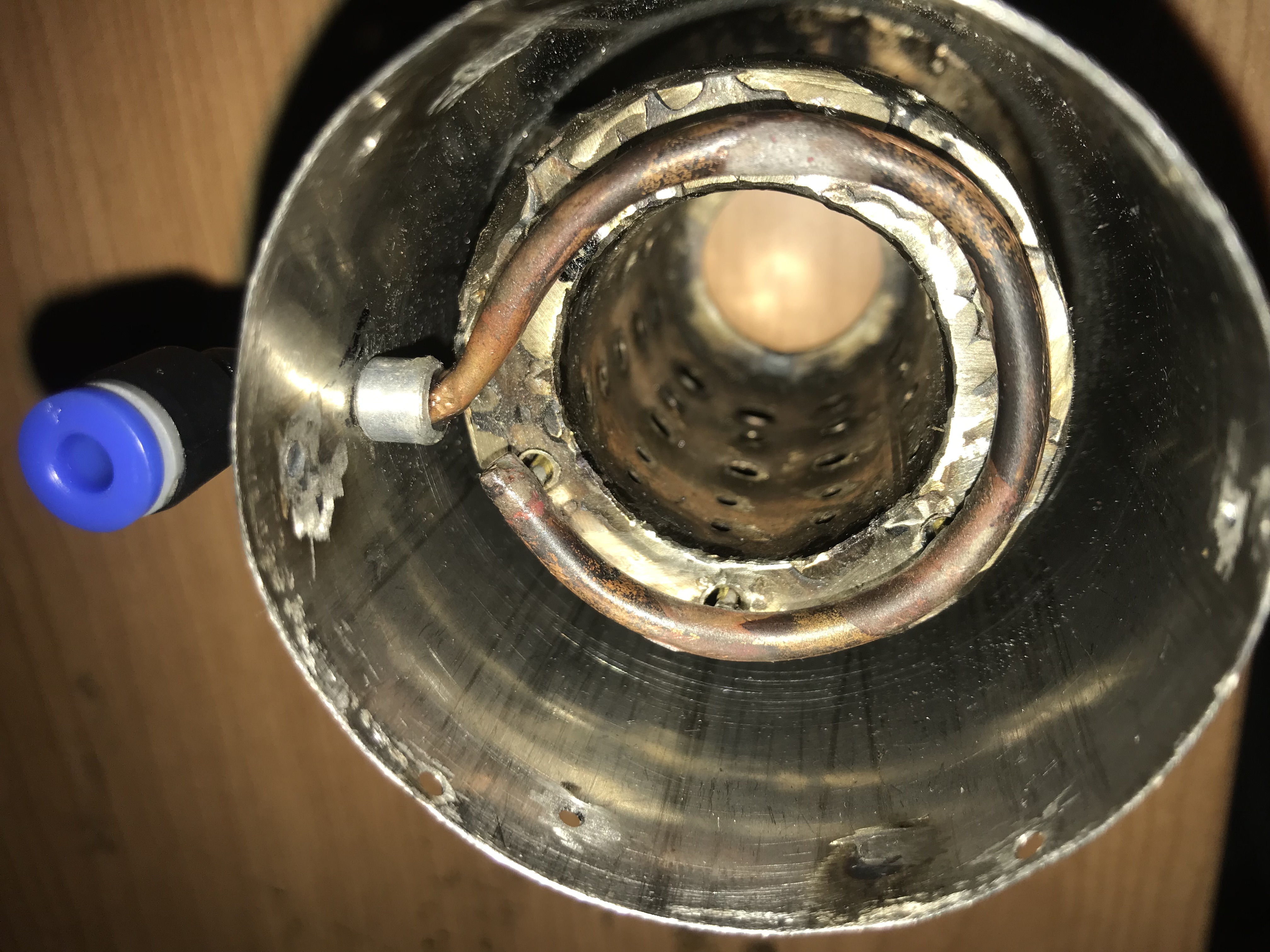

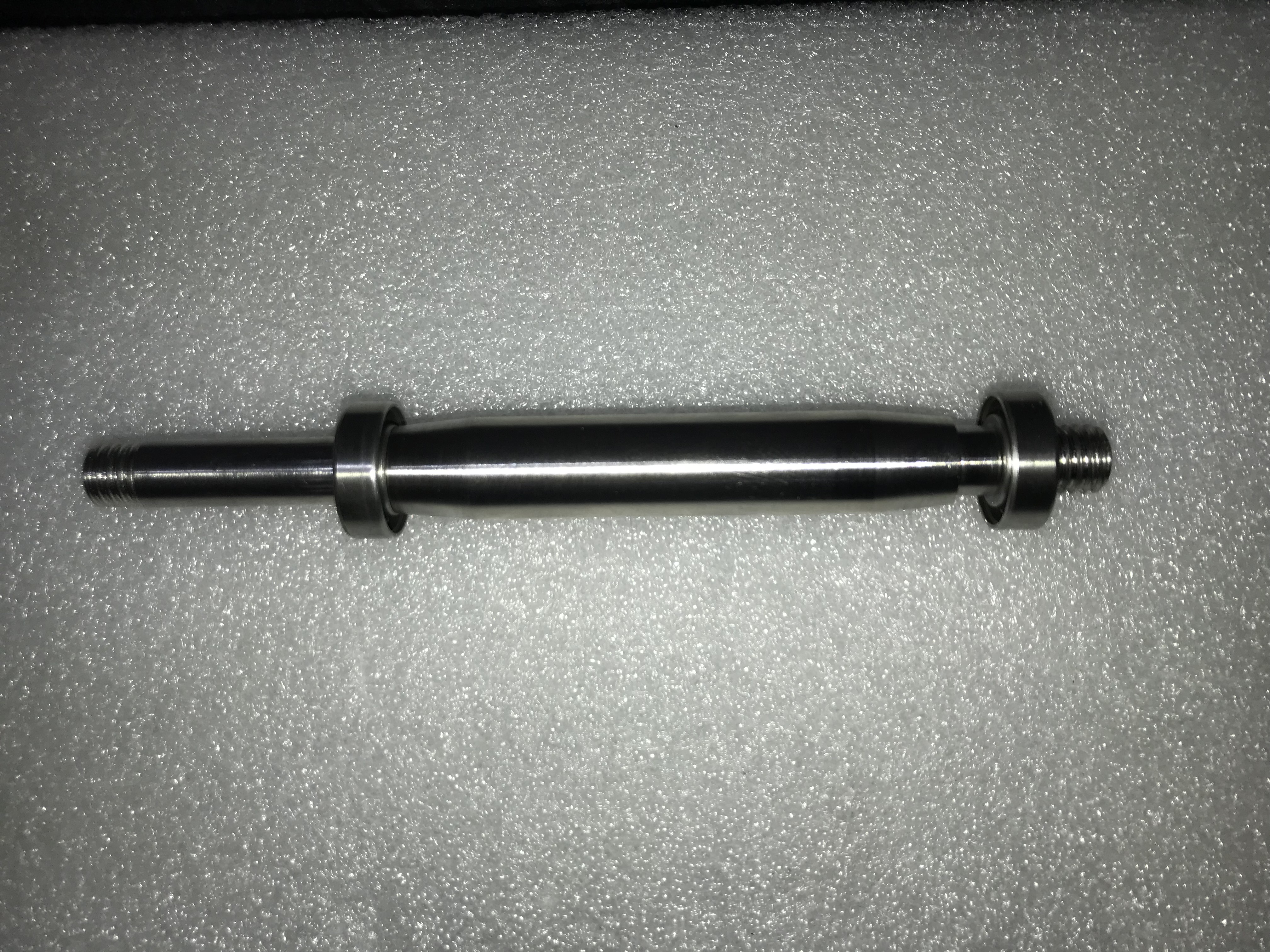

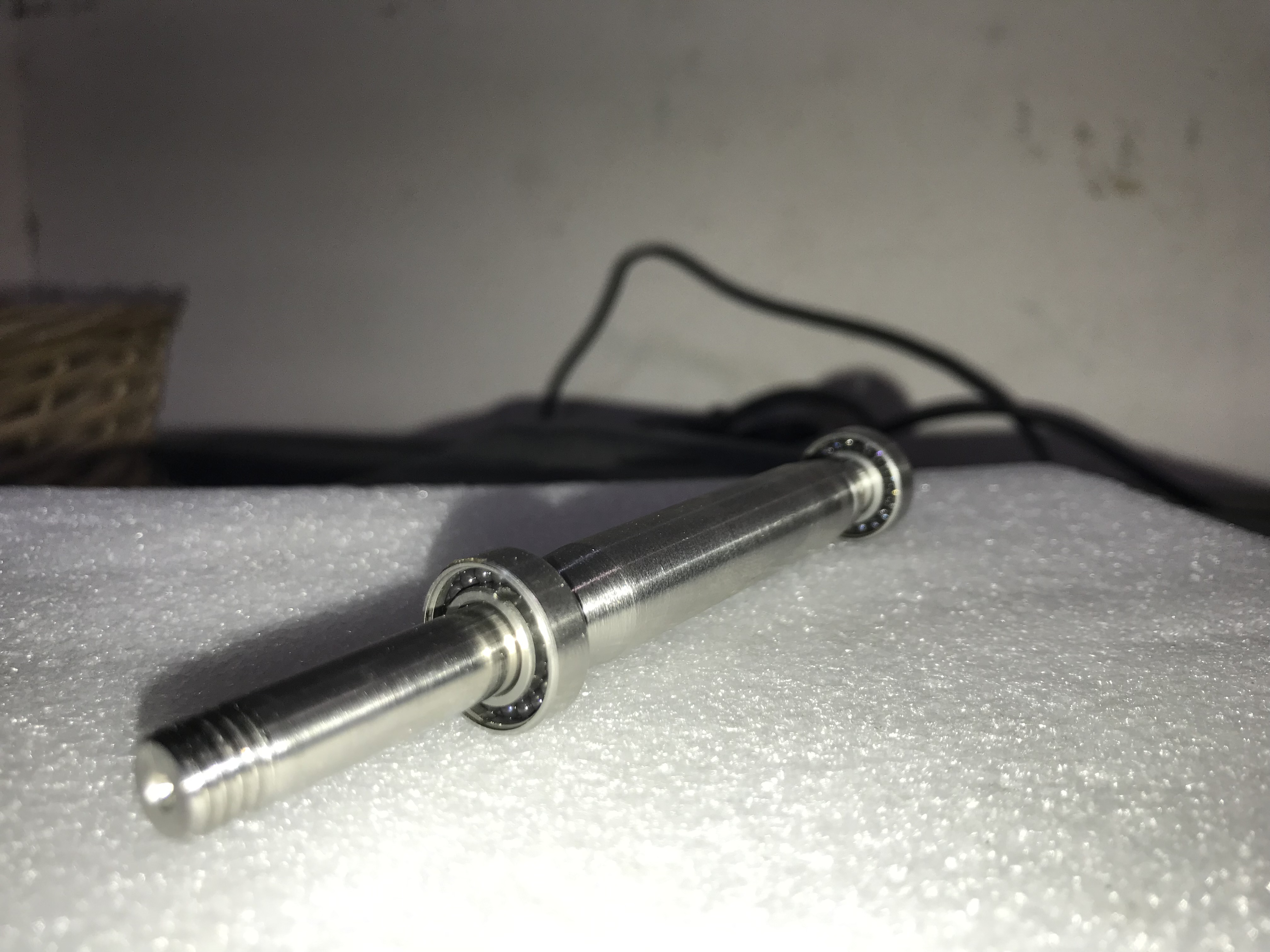

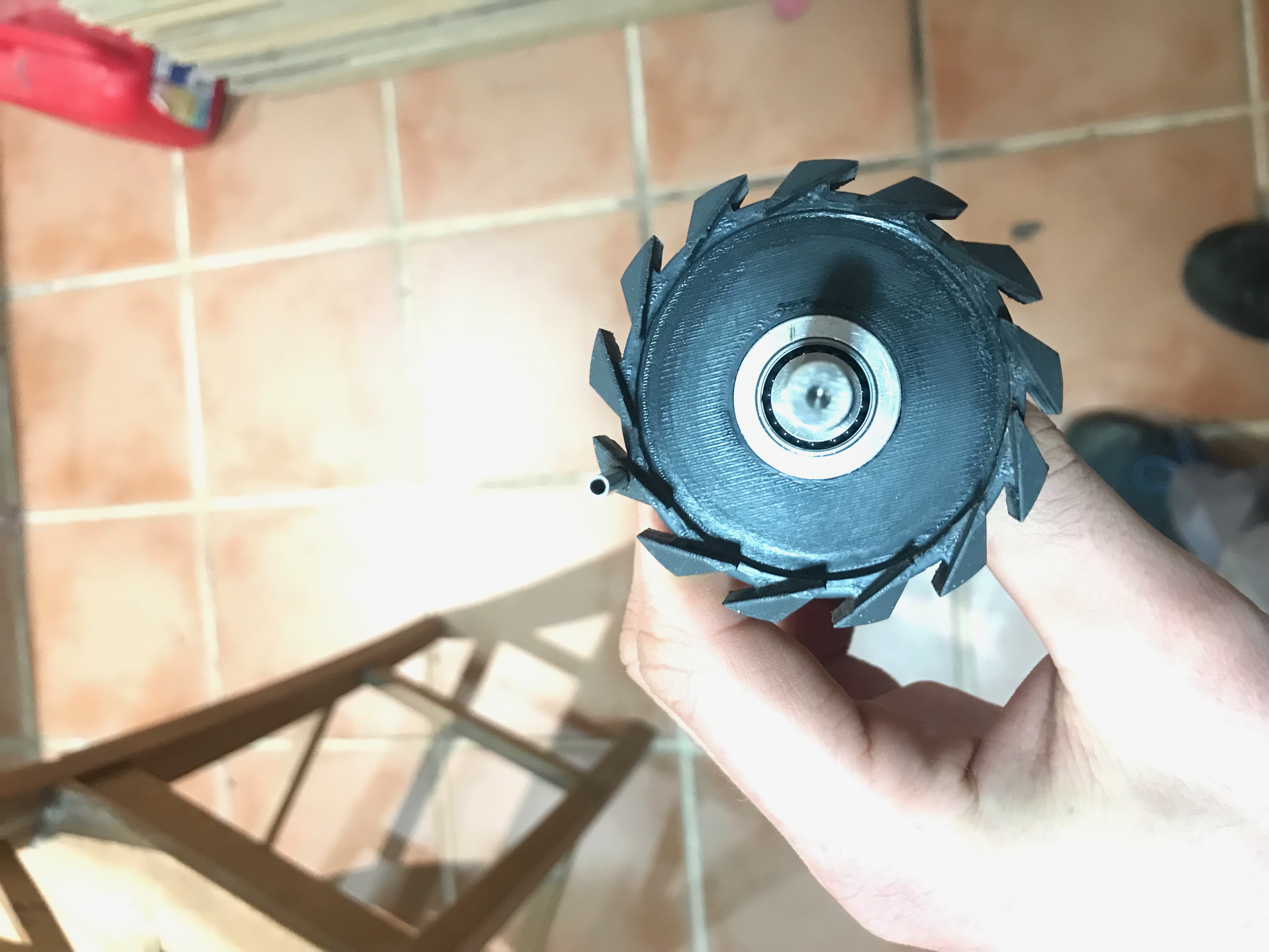

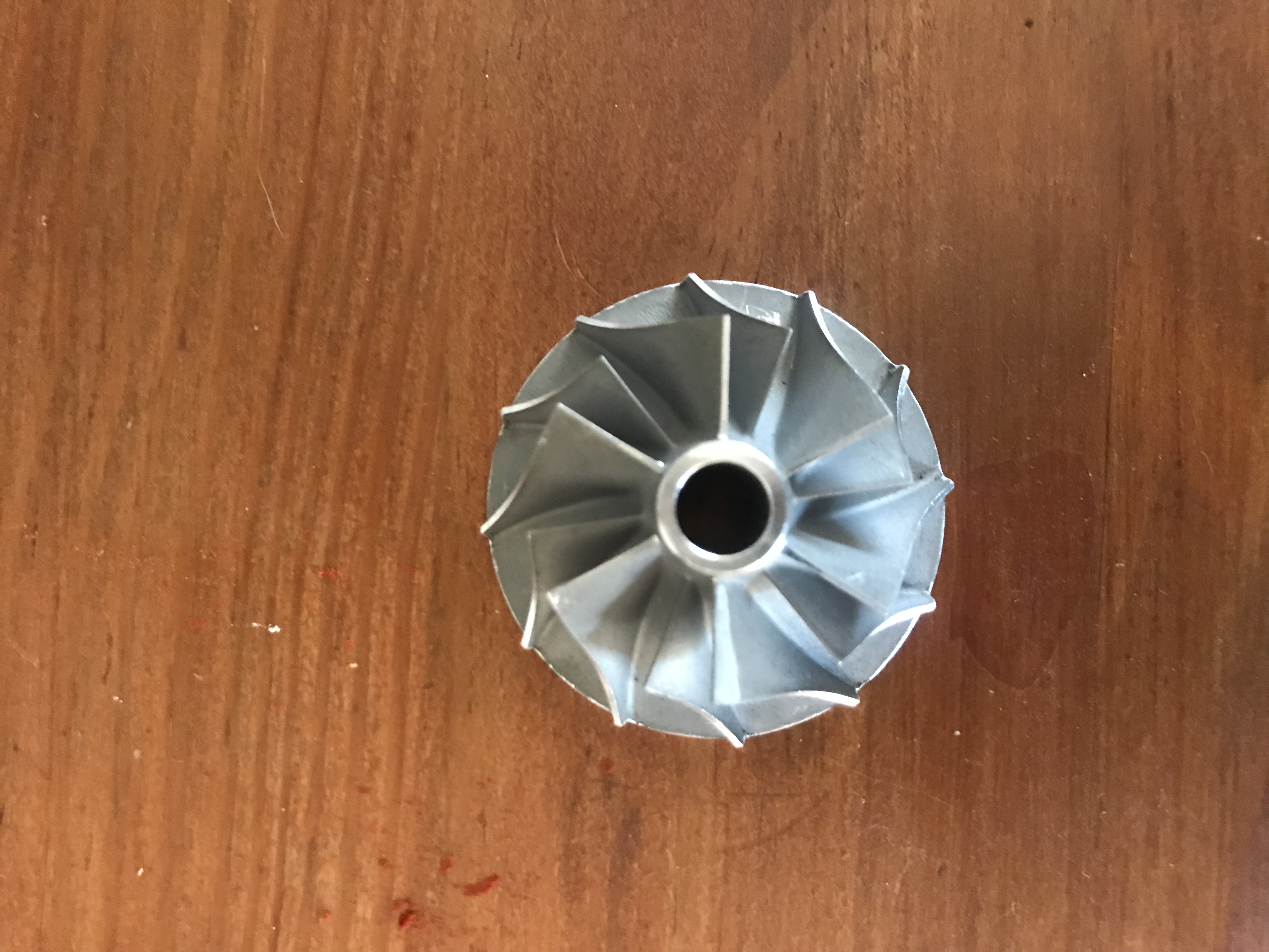

Buenas, estoy haciendo una turbina de gas del tamaño de la kolibri T45, y me gustaría saber si con los rodamientos radiales que tengo hace falta volver a mecanizar el tubo del eje para ponerle un muelle y casquillo para la precarga, también tengo una duda con el equilibrado, porque no tengo ni idea de donde ir para hacer un equilibrado dinámico y por ahora sólo puedo hacer el estático, con imanes.
Por cierto, si llega a funcionar la turbina, compraré rodamientos de contacto angular y mecanizaré el tubo del eje. Os agradecería cualquier consejo.
Aquí os dejo las fotos de las piezas.

Hola Manolo soy Gregorio,como te metes a estas alturas ha hacer una microturbina? despues de lo que has reparado,,,y gaspar tiene la X-45 a buen precio y con seguridad,Bueno por las fotos veo las camaras de combustion un tanto dañadas,, el agugero de la turbina es muy grande(me parece) y sabes que ahora las turbinas se alimentan por delante ,todo a cambiado ,yo las que fabrique las tengo arrinconadas.la jj junior ,la jj1200,estas dos chinas.
Ahora hay turbinas electricas que dan menos problemas (para el que se inicia) y dan bastante buen resultado,
