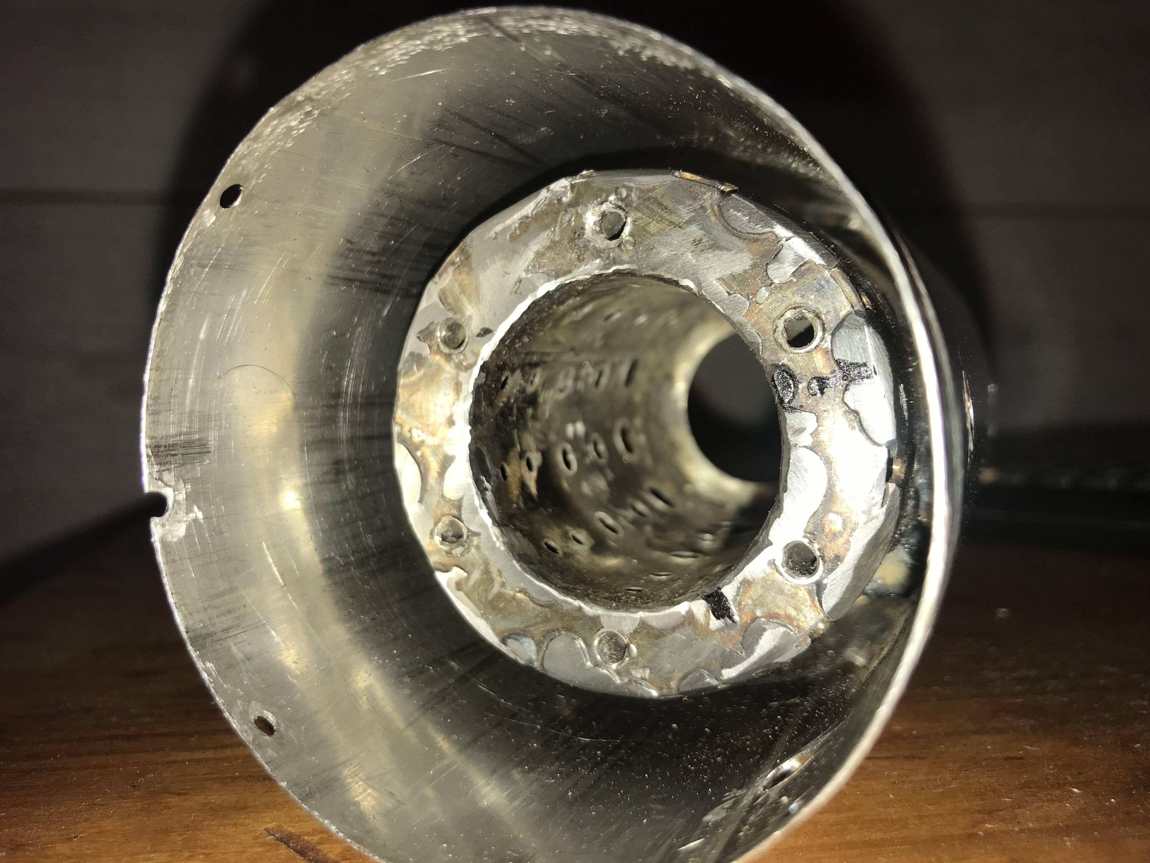

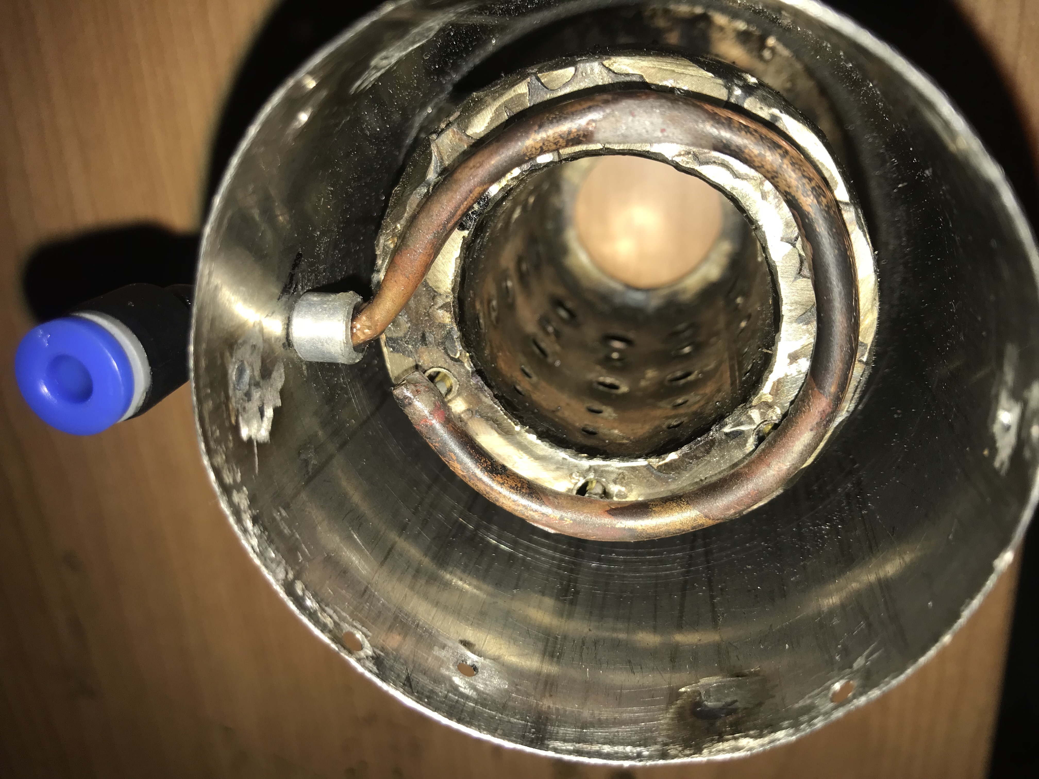

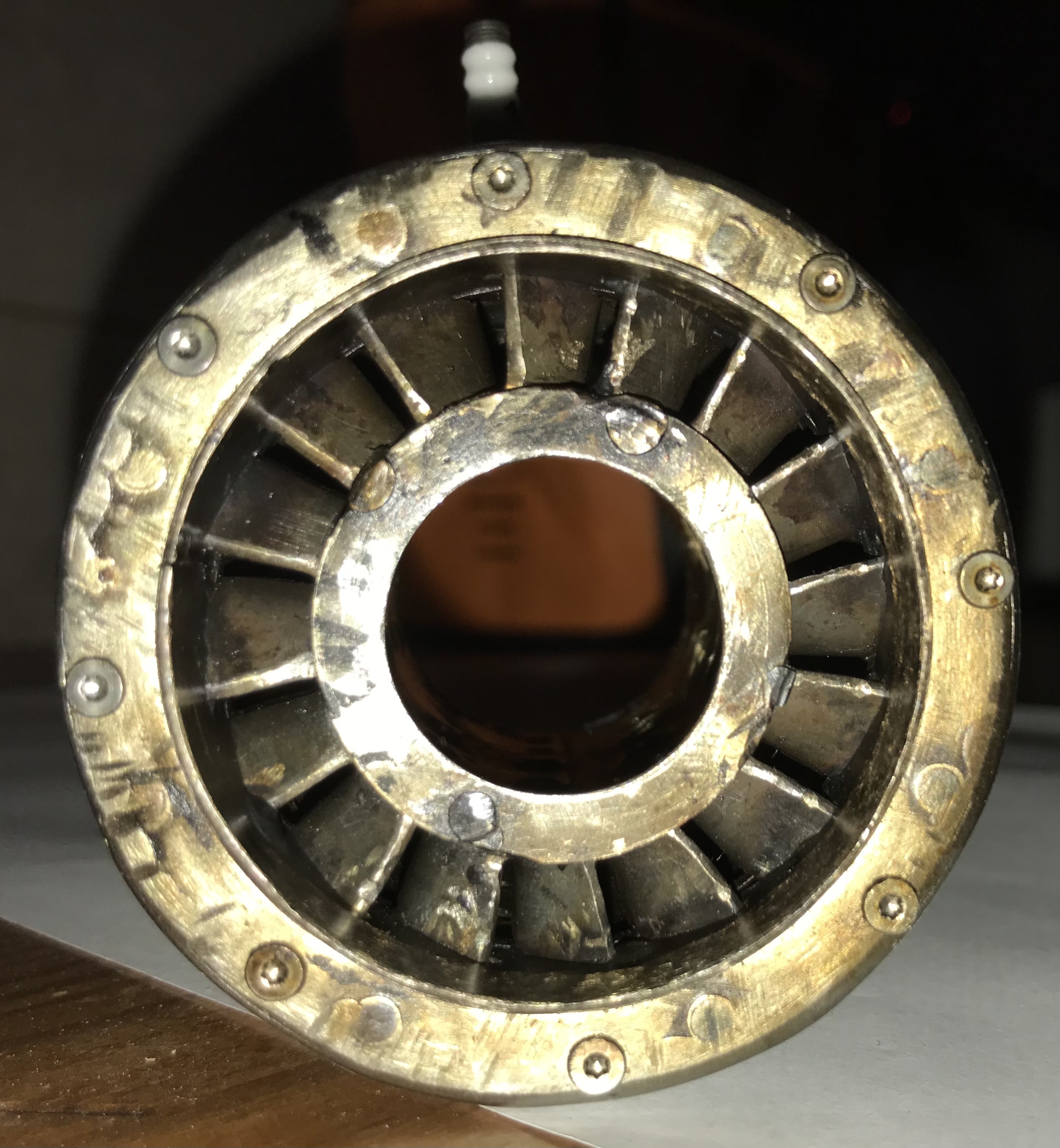

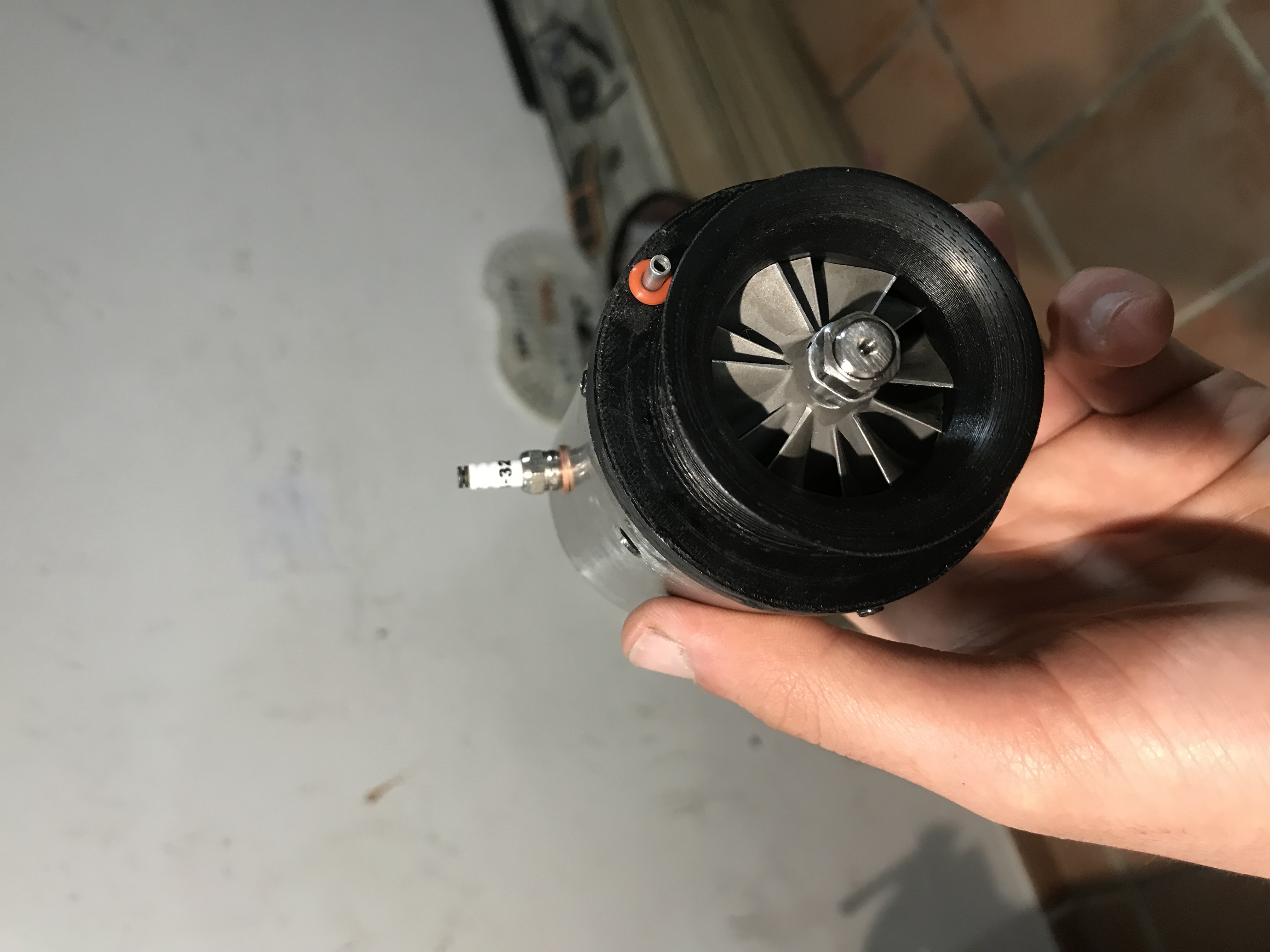

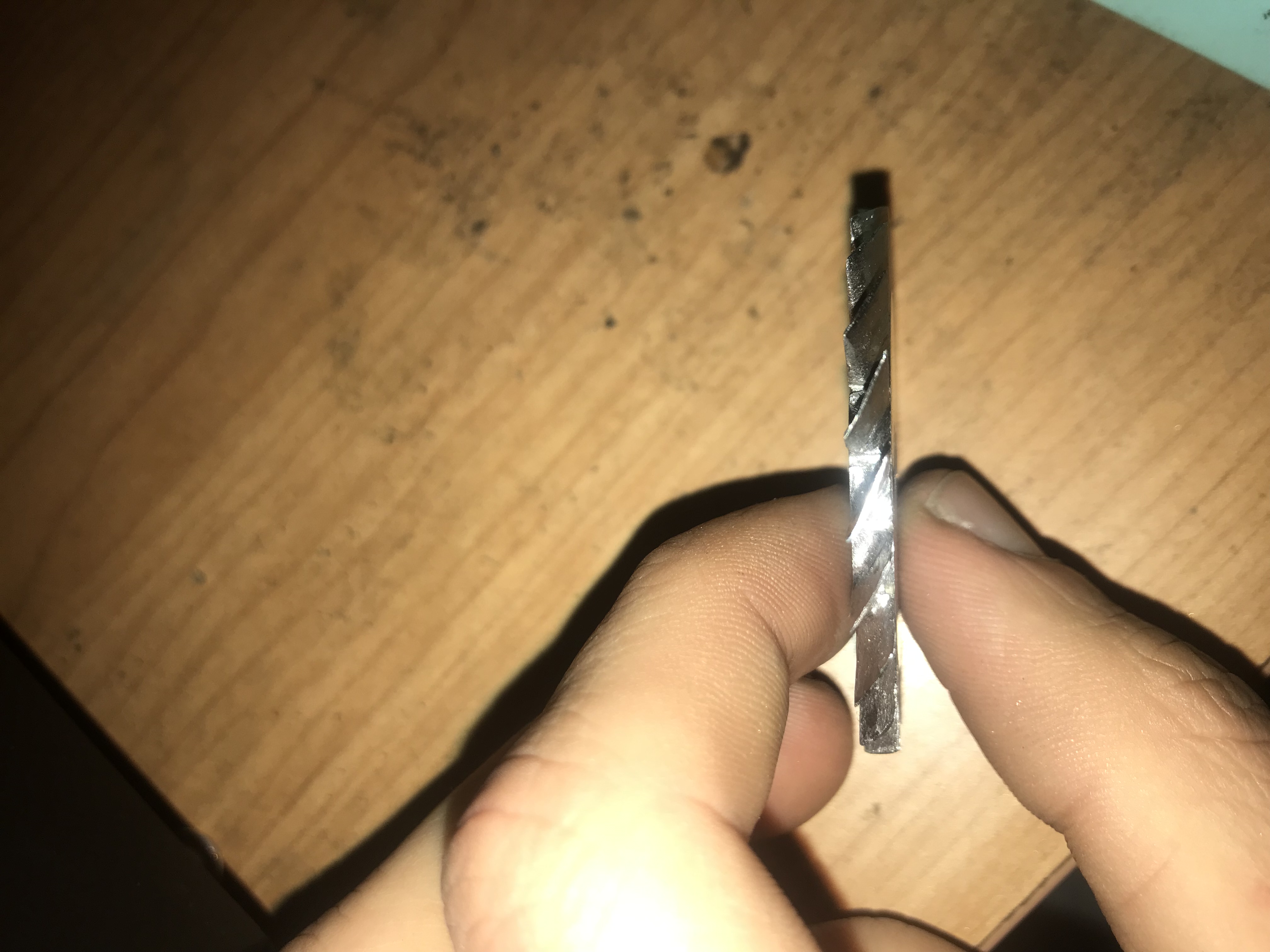

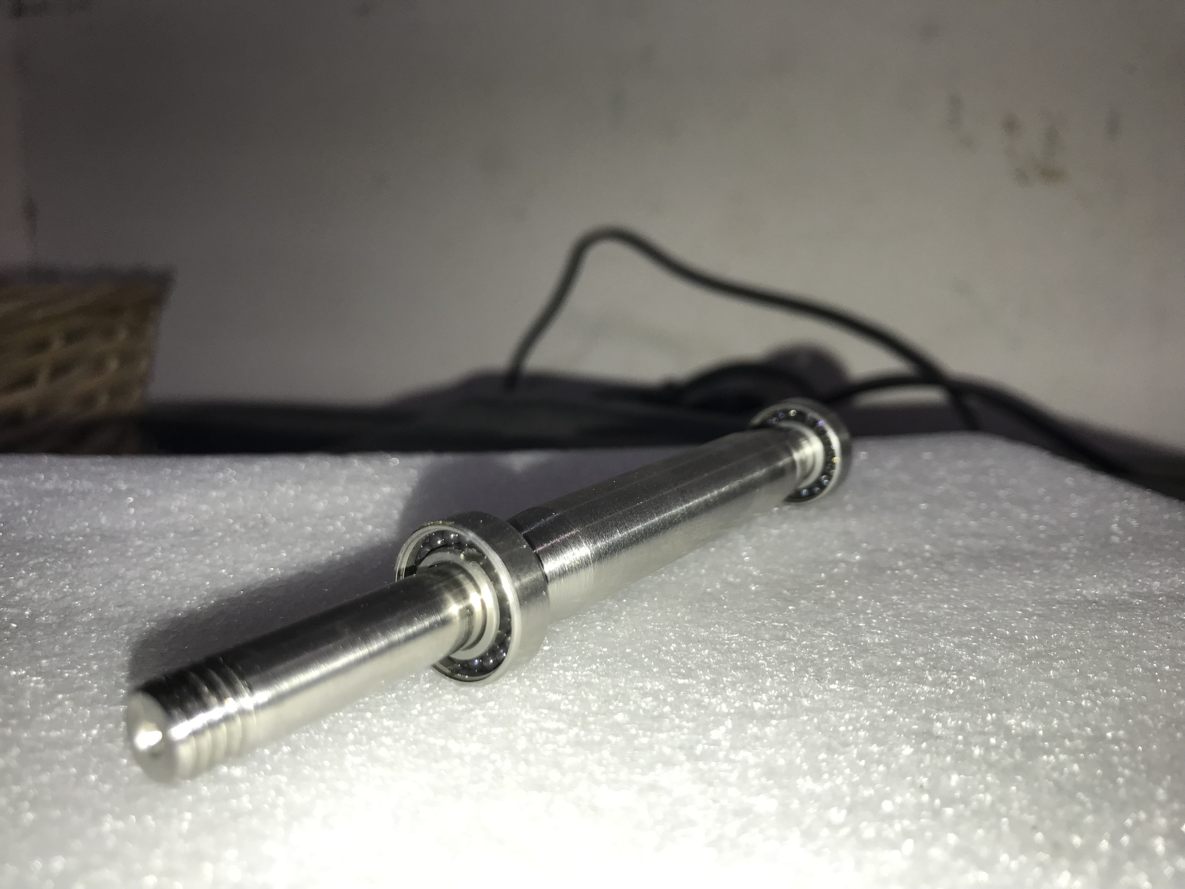

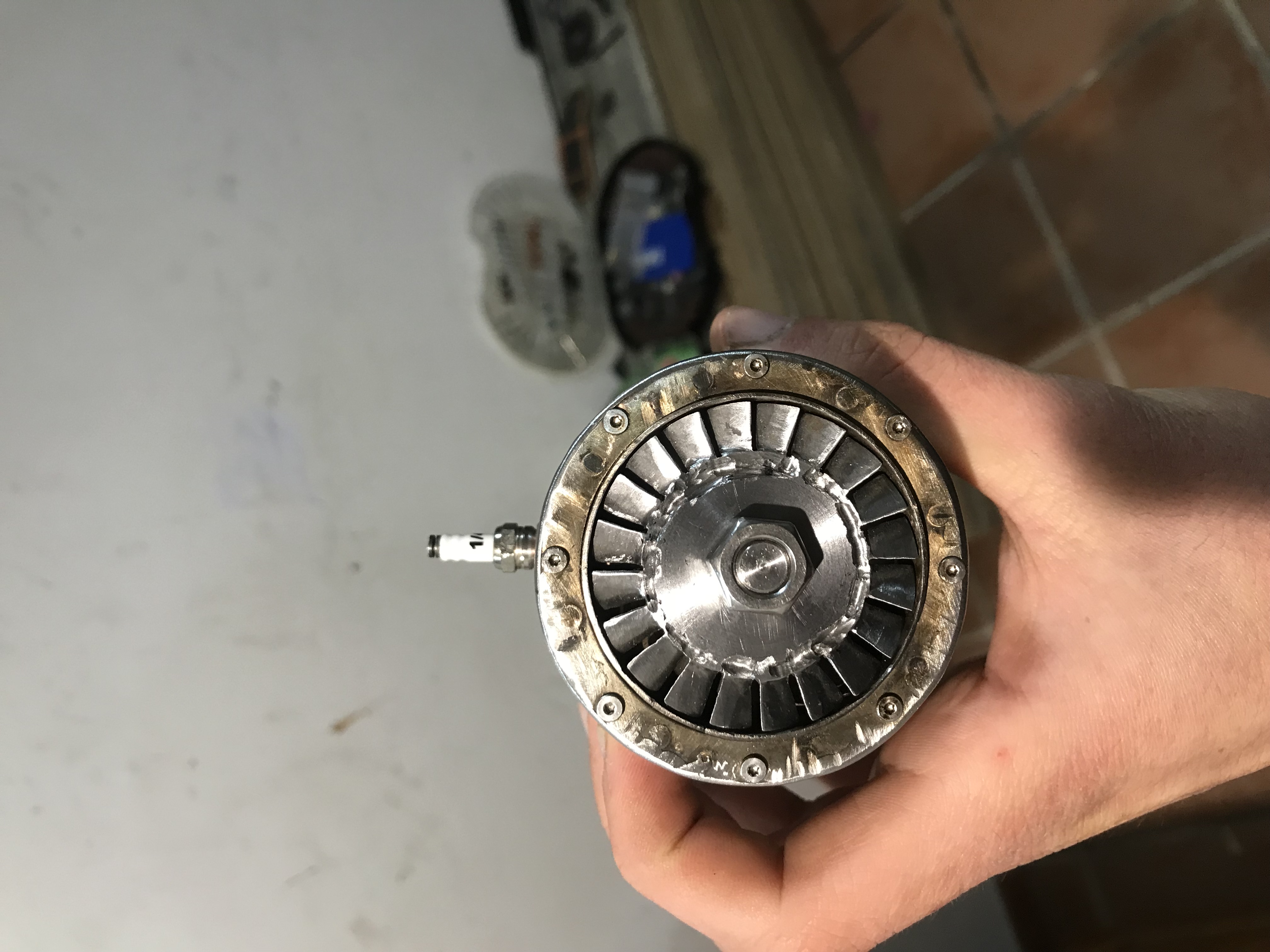

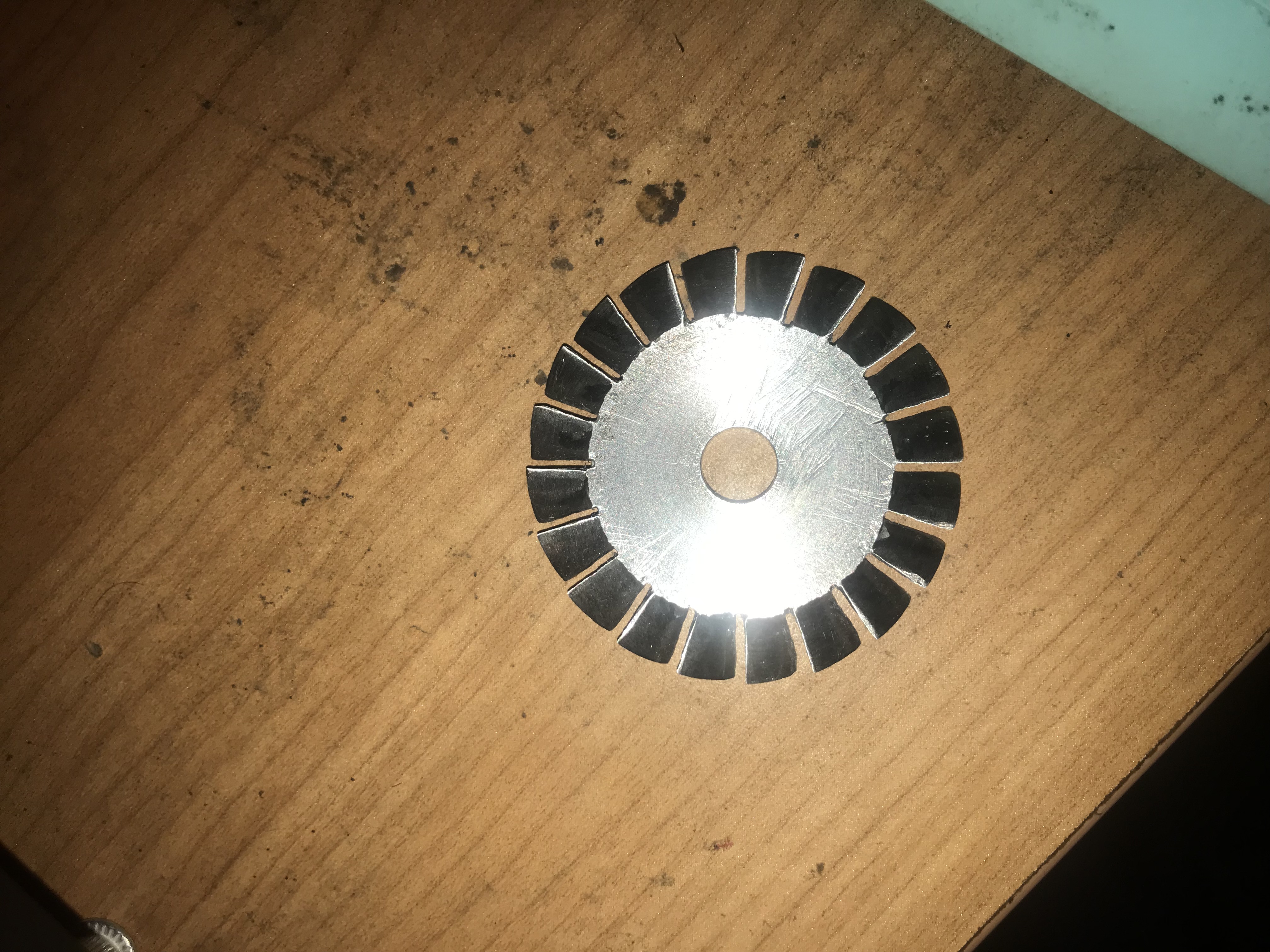

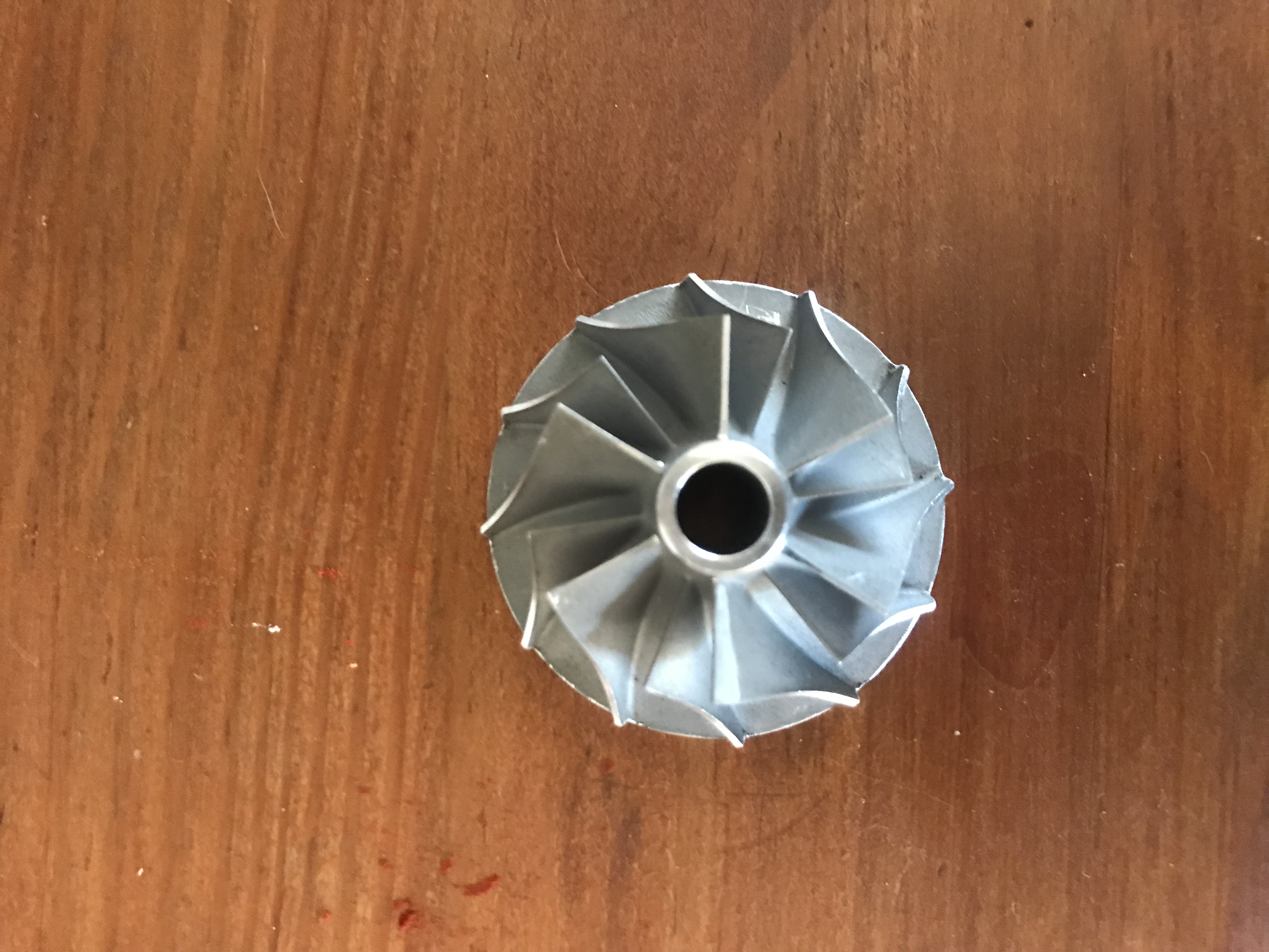

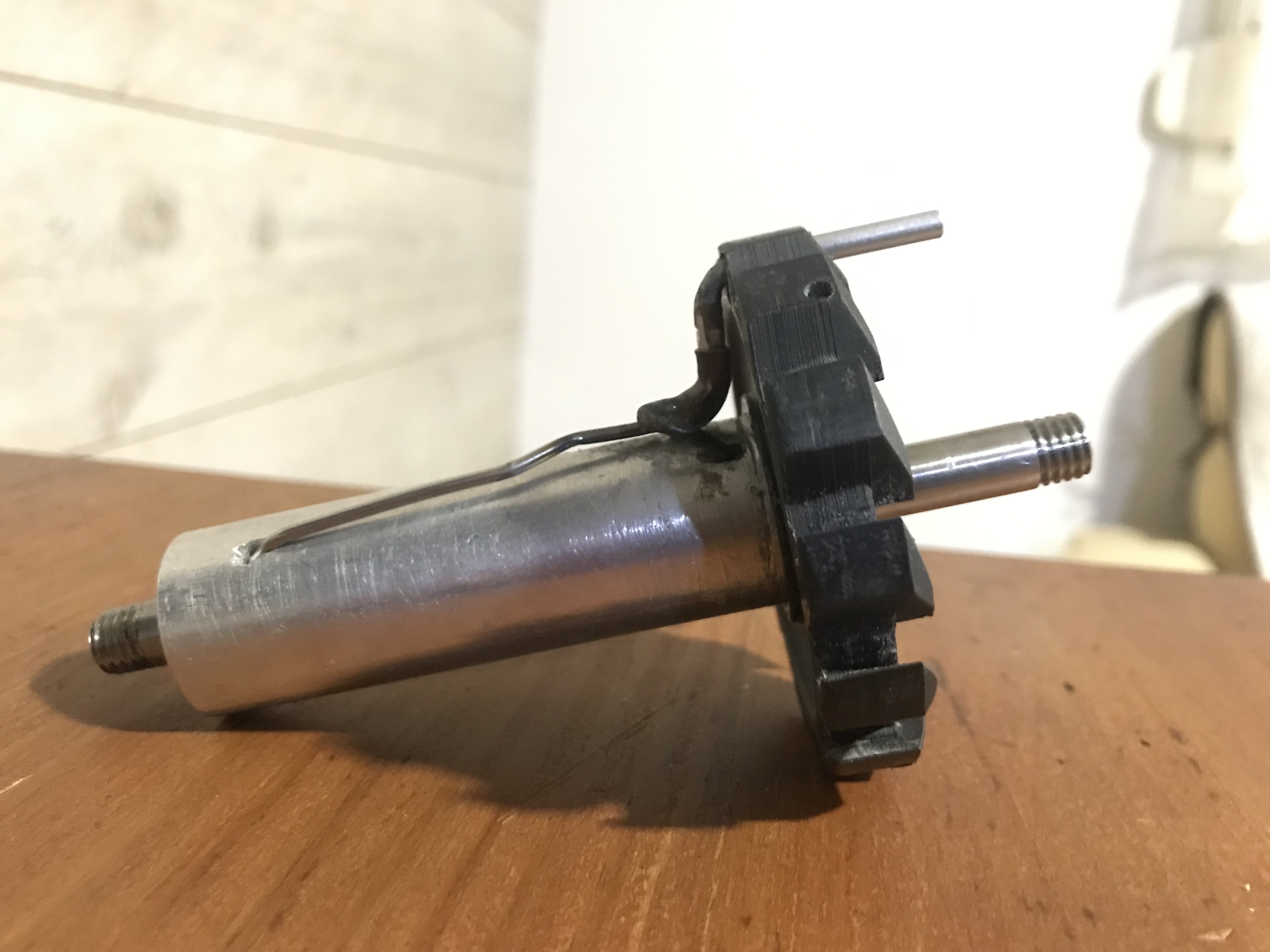

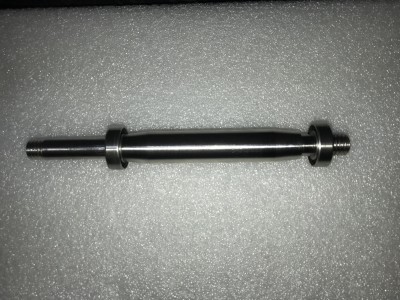

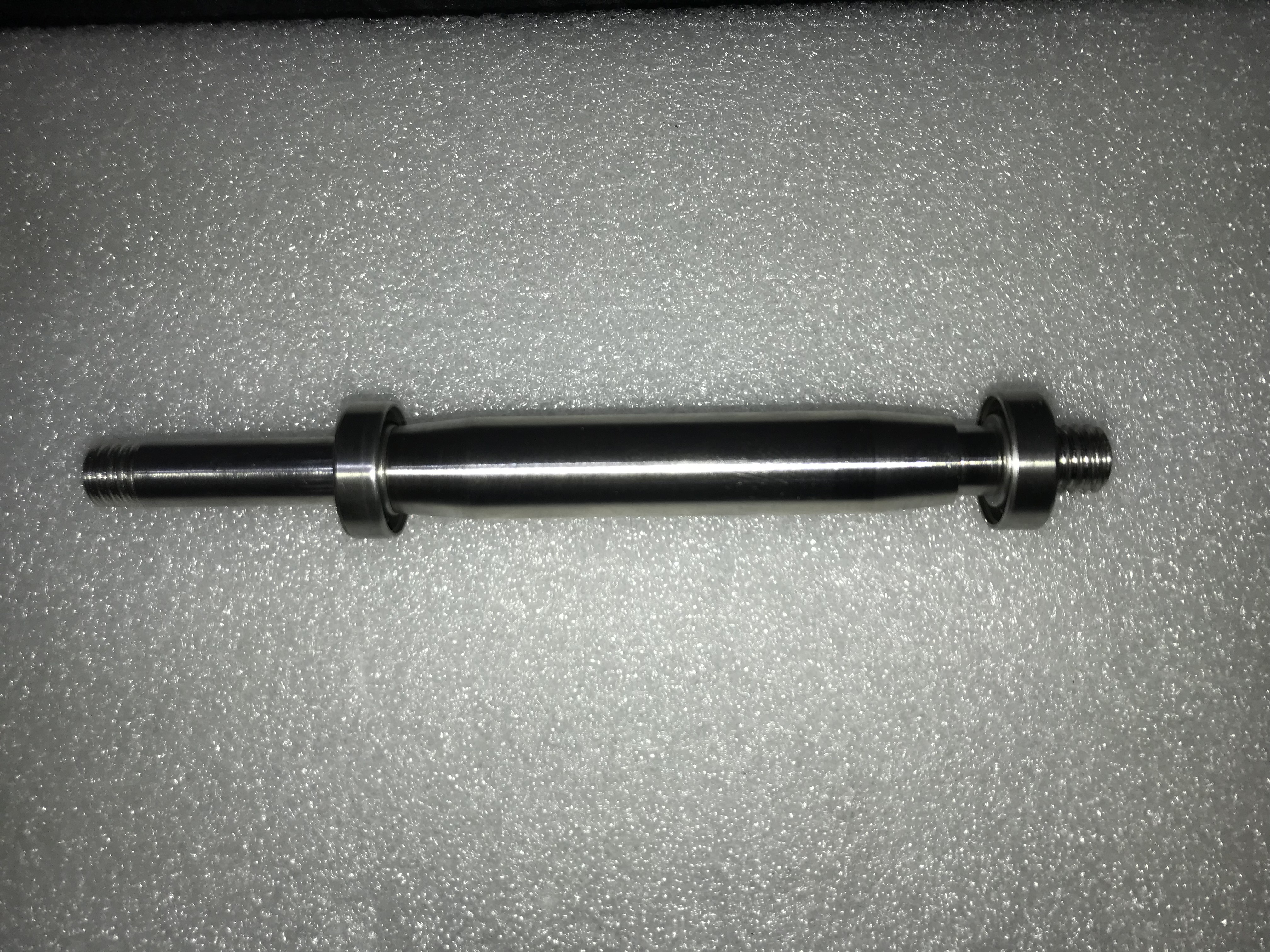

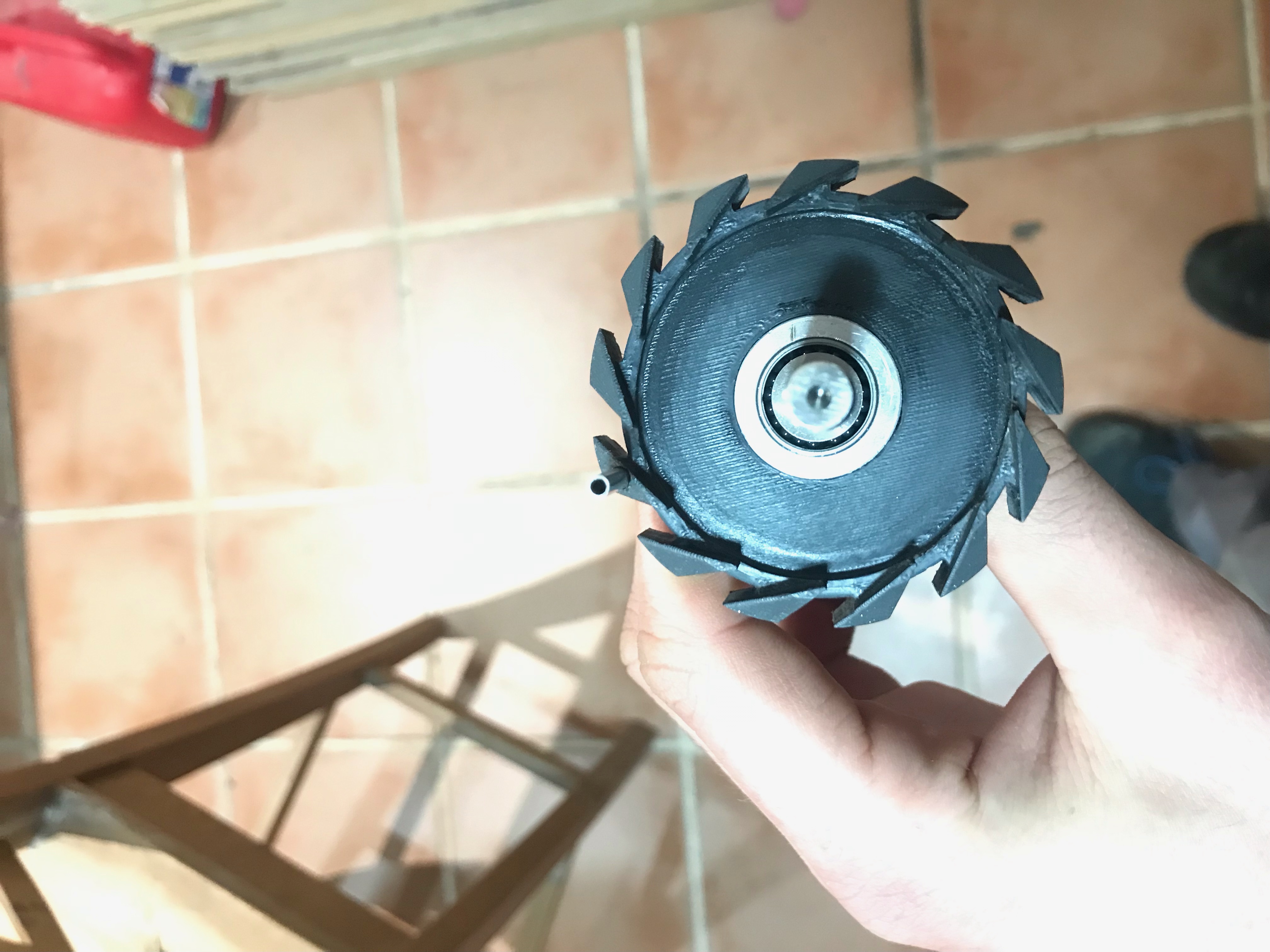

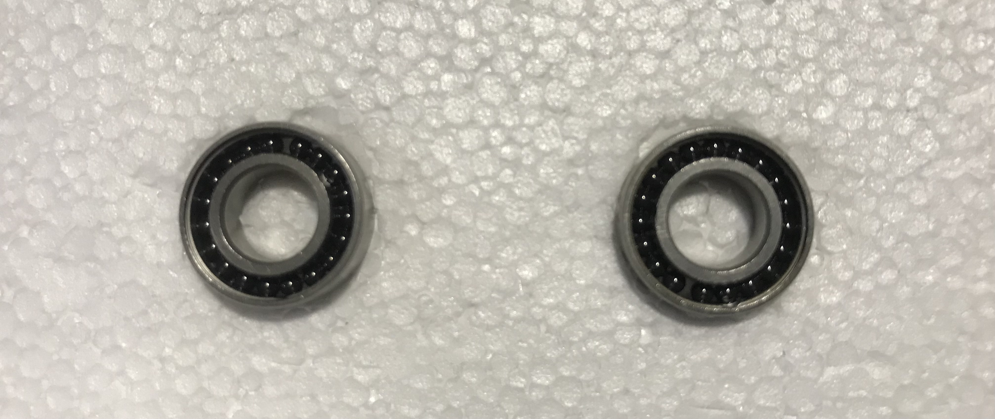

Buenas, estoy haciendo una turbina de gas del tamaño de la kolibri T45, y me gustaría saber si con los rodamientos radiales que tengo hace falta volver a mecanizar el tubo del eje para ponerle un muelle y casquillo para la precarga, también tengo una duda con el equilibrado, porque no tengo ni idea de donde ir para hacer un equilibrado dinámico y por ahora sólo puedo hacer el estático, con imanes.
Por cierto, si llega a funcionar la turbina, compraré rodamientos de contacto angular y mecanizaré el tubo del eje. Os agradecería cualquier consejo.
Aquí os dejo las fotos de las piezas.
