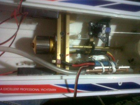

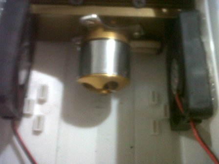

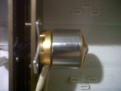

hola, gracias por la ayuda el motor es garnde, ve q la muevo con una lipo 5s de 5000map, tambien tengo un motor scorpion hkII 2221-8 de 3595kv, produce 475w es de 3s, cual sera mejor para el proyecto, tengo fotos de todo lo q he hechosobre el recalentamiento, yo quiero ver q se mueva rapido, lo del calenmtamiento lo resuelvo con tomas de agua y fan cooler
este es el motor es de 1300kv se alimenta con bateria de 4 a 5s

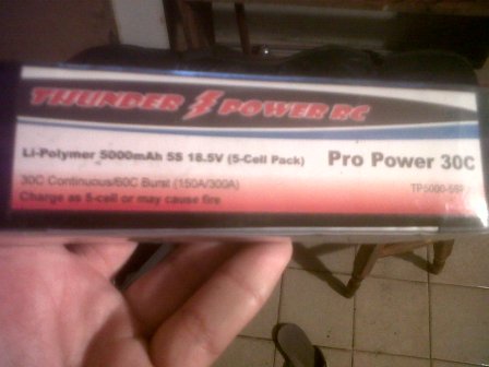

esta es la bateria
asi queda montada en la lancha

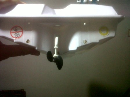

esta propela estara bien?
este es el otro motor? sera buena idea es de 3595kv, 475w

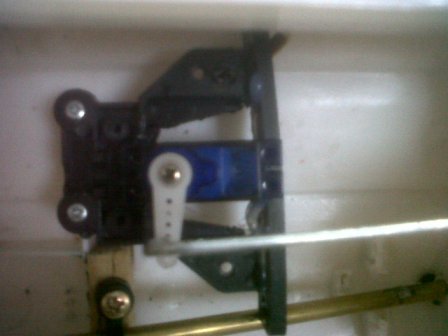

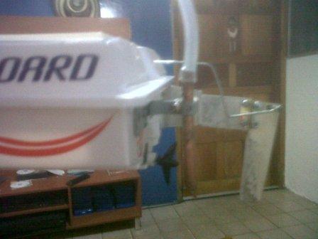

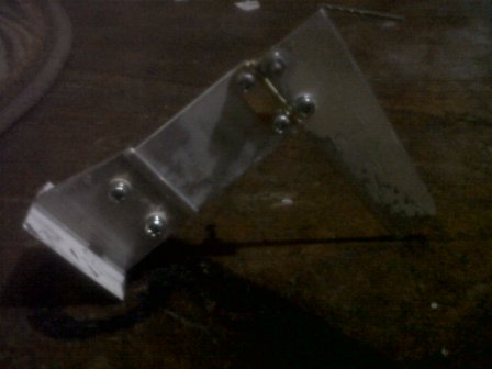

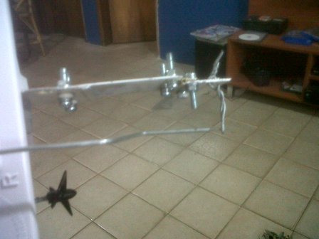

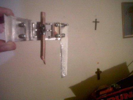

este es el timon lo hice yo mismo
timon, con la toma

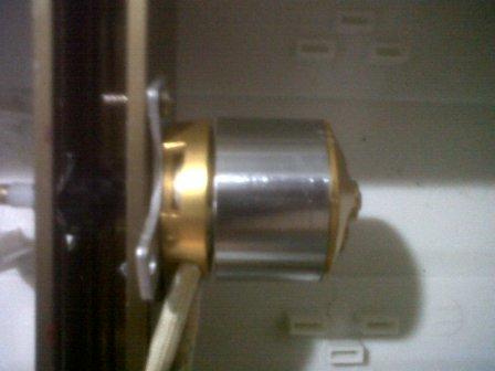

alli el motor ya en el casco

Me temo que con ese motor y sobre todo el vfariador se te va a calentar y lo vas a freir, ten en cuenta que no es lo mismo mover una hélice de avión o helicóptero que una hélice en el agua, de todas formas puedes hacer la prueba, lo mueves un minuto y lo sacas a ver las temperaturas del motor y variador, pero no me fiaría mucho y ponle una hélice muy pequeña, que no distingo la que llevas. Normalmente los variadores que utilizamos son de 100 amp mínimo para no dar sustos, y ..... porque aunque en el variador venga 100 amp, no llegan a 70 reales.

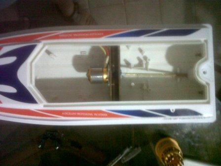

ASI QUEDO LA LANCHA, GRACIAS A LAS PERSONAS Q ME DEJARON COMENTARIOS!
LE COLOQUE DOS FAN PARA EL ENFRIAMEINETO DEL MOTOR
ASI QUEDO POR DENTRO

Una cosilla, no sé si es mi vista pero el brazo del timón creo que te va a ir rozando con el agua, revísalo si puedes, porque si es así te va a costar girarla una vez que coja velocidad, debe de ir paralelo al agua. Y si puedes ponle un turfin en una de las bandas, un simple trozo de metal a uno de los costados, normalmente a la derecha de forma que cuando coja la curva no te "derrape".

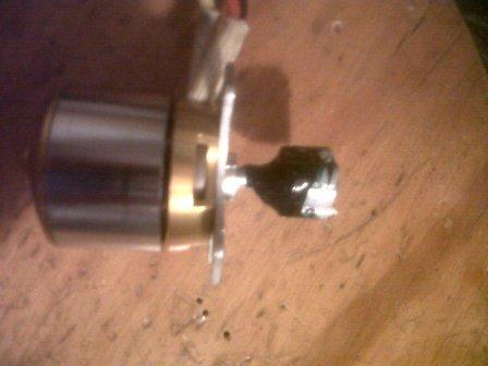

AMIGOS. LA ECHE AL AGUA, NO DURO NI DOS MINUTOS!! JAJAJA UN SOLO TEMPLON, ES RAPIDA!!! PEROCOMO LA CONEXION DEL MOTOR AL CARDAN ERA PALSTIDCO, ALLI MISMO SE COMIO!!! TENDRE Q BUSCAR COMO FIJARLO CON UNA JUNTA DE METAL!!!

Dicho esto, tengo la misma sensación viendo las fotos del alargador de timón, que cuando navega arrastra por el agua, lo digo porque ese tipo de lancha al navegar levanta la proa hundiendo el culo (popa). Obsérvalo y nos dices.

Q va man, no me dio chance de nada, no corrio ni dos minutos antes de q se comiera el plastico, aqui en venezuela, hay q ingeniarselas para inventar modelos, esperare consegir alguna forma de como unir el eje del motor, con el eje de la propela

#1196623
Ahora lo he elíedo mejor, un cardan de plástico, joder, qué fuerte, c´´omprate uno en hobbyking que te vale 3 dólares, te valen más los portes que el cardan.

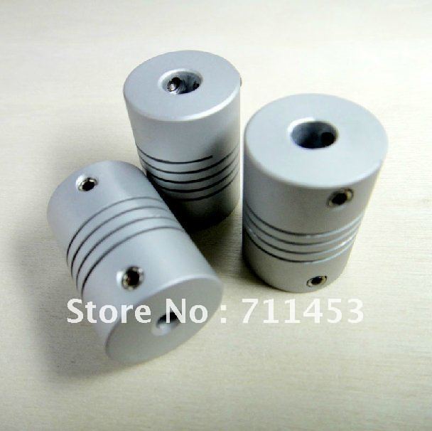

Lo que puedes hacer es conseguir que un tornero amigo te haga una cosa como esta:
Aluminum-Alloy-Coupling-Shaft-Coupler-for-Motor-of-Model-Accessories-Free-Shipping.jpg
El precio de la misma es casi nada, pero deberías pedirlo a tiendas en China

En r2hobbies compré yo 7 u 8 y entre portes y demás no me llegó a 20€, y ya cardan tengo para rato. Están tirados de precio y el peso tampoco es nada de nada y por supuesto metálicos.
