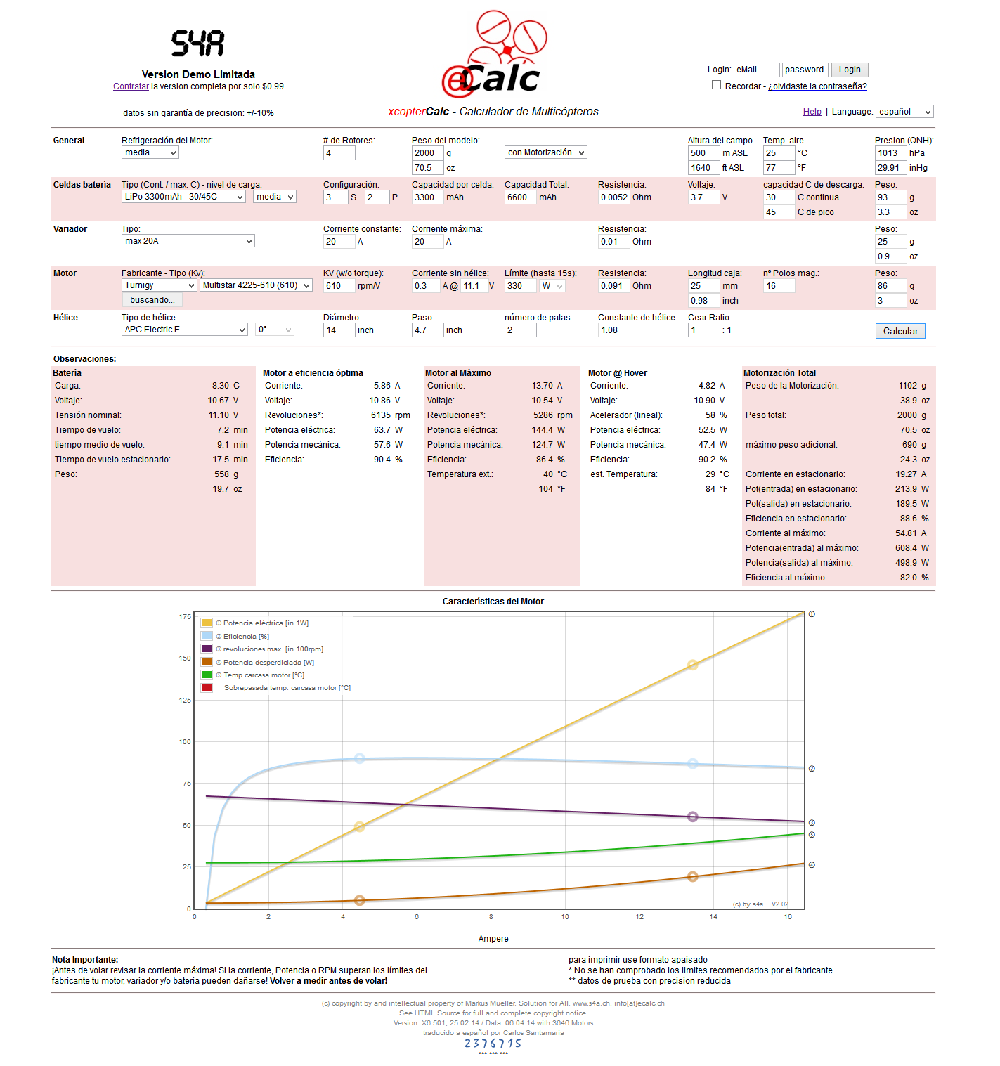

Hola amigos y gracias por aceptarme en esta comunidad;
Tengo la intencion de construime un quad en X con frame casero de aluminio de 60cm con un peso maximo del conjunto de 1,2kg. He realizado una config con "XcopterCalc" con la motorizacion de 610Kv y me gustaria que me dijerais vuestra opinion. No estoy muy seguro si este calculo es fiable y correcto. He visto muchos ejemplos de motorizacion mas grande (de 750-900Kv) pero tambien mas pesados y ello conllevaria a un pero total de entre 2 y 2,5kg.
Tengo pensado en un futuro montarle una gimbal-camara para grabaciones. Mando una captura. Espero vuestras respuestas. Gracias y salu2.
