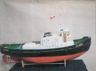

Supongo que es este el Remolcador que dices "Klimek".

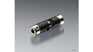

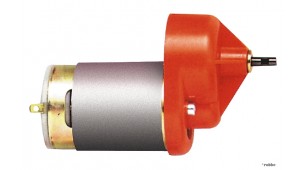

Yo siempre aconsejo, motores con reductora 3,3:1 ó 5.5:1.
Motor Navy Getriebemotor 3,3:1 ref. 1-4107 está marcado en 36,90.- euros. de Robbe
Dependiendo de la Tobera que tiene el remolcador ya le pones la hélice adecuada. Pues el diámetro te lo indica la tobera.

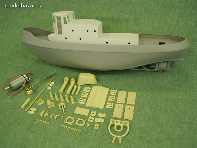

Te adjunto foto del motor y el cardans (dependiendo del diámetro del eje, lo normal es el 4x4mm.), son de la marca ROBBE o también puedes poner en contacto con BiltiHobby (Santander), y pregunta por Fernando y te indicará lo que quieras.
Al ser un remolcador, lo que necesita es potencia, para remolcar lo que quieras.
Estos motores, son los que prácticamente usamos en la gran mayoria de Barcos de nuestro Club.
Son motores muy buenos y perduran en años y años.

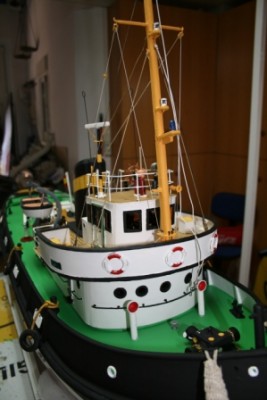

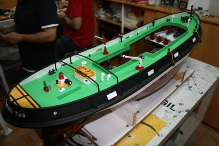

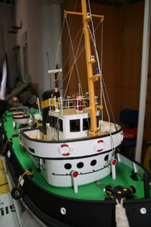

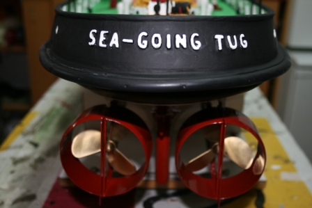

Lo mejor sería una tobera, pues canaliza mejor el chorro de agua y le da más potencia y sobre todo el giro el mucho mejor.

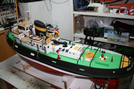

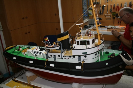

Yo utilizo para mi remolcador una Bateria de Plomo de 12 V. 17 A.
Puedes utilizar una de 12V 7A.

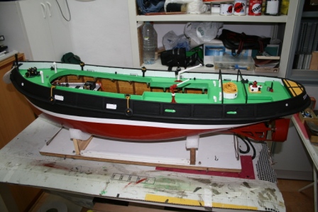

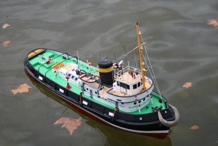

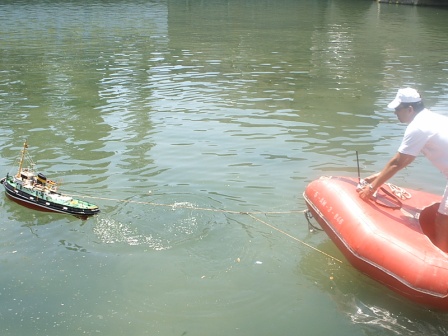

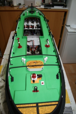

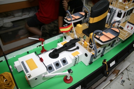

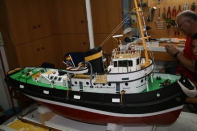

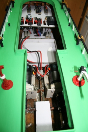

Te adjunto fotos del mío y las características del Bicho. Para que te hagas una idea
MODELO: Remolcador Portuario “GLASGOW”. Sea Going Tug.
CONSTRUIDO: Todas sus piezas a partir de un PLANO
REALIZADO EN: Contrachapado Abedul, Haya, Armking, Latón y Poliester
ESLORA: 1´20 m. PESO: 30 Kgr. AÑO: 1983
MANGA: 30 cm. VELOCIDAD REAL: 23 Km/h.
ALTURA: 70 cm. TIEMPO EN CONSTRUIRLO: 14 meses
ESCALA: 1:30 VELOCIDAD ESCALA: .

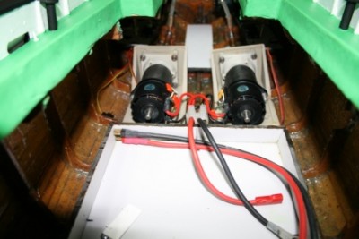

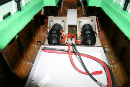

MOTOR: Eléctrico (2) Marx 300/10G 4:1, 5:1, 6:1
REGULADOR: Electrónico MAXI 600 24 V. 40 A.
BATERIA: Plomo Seca 12 V. 17 A.
HELICE: Tripala o Cuatripala de Bronce de 75 mm.
FUNCIONES: Luces, Sirenas, Radar, Lanzadera de Agua. Capaz de remolcar embarcaciones de más de 4.000 kgr.
CONSTRUCTOR: JOSE MANUEL ENRIQUEZ GIL
PROPIETARIO: JOSE MANUEL ENRIQUEZ GIL
CLUB MODELISMO NAVAL R.C. DE CORDOBA

Del motor que te he puesto de robbe debe de ser de 12V. Que seria lo ideal.
Una cosa también a tener en cuenta, el sitio que tengas para bateria y que te coja todo dentro.
Motor, equipo de radio y regulador (servos, etc), bateria y etc.Puesto que el modelo no te llega al metro de eslora, eso te lo tienes que plantear cuando estes construyendo (donde va a ir cada cosa).
Para que te hagas una idea procura que la batería y tumbada, este lo más centrada de la eslora del barco.
Si vas a utilizar un motor de 6 V lo mejor es batería de 6V 7A.
Si utilizas el que tu dices 6V-9,6V y le metes 12 V. comprueba la temperatura. Al ir con reductora no tendría porque calentarse mucho, siempre y cuando no te pases en la hélice.
