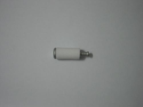

Gracias Jose Luis por responder a mi consulta.Llevo puesto un simple pendulo soldado a un trozo de tubo de metal de 4 mm y un trozo de tigon ,y un filtro de malla pequeño de moto intercalado en la manguera de alimentacion al motor. ¿ Esta configuracion puede provocar que se pare en dicha figura ,y si es asi de que forma se debe instalar la manguera entre deposito y motor para que no hallan burbujas de aire ? Gracias.
#892252
Normalmente los filtros exteriores suelen acumular aire que va entrando poco a poco desde el deposito, al poner el avión hacía arriba este aire se suele ir del golpe hacía el carburador y puede provocar la parada del motor (por esto te he sugerido que lo pongas hacía arriba para ver que reacción tiene). Para evitar el tema de burbujas, sustituye el pendulo por un filtro de porex (también te valen los de fieltro, aunque estos te pueden soltar pequeño hilos, que te obliga a mantener el filtro exterior). El filtro exterior, si quieres, te vale uno de los usado en glow http://www.todohobby.net/ficha.php?id=1595, son pequeños y no tendras tanto problemas de acumulación de aire.
